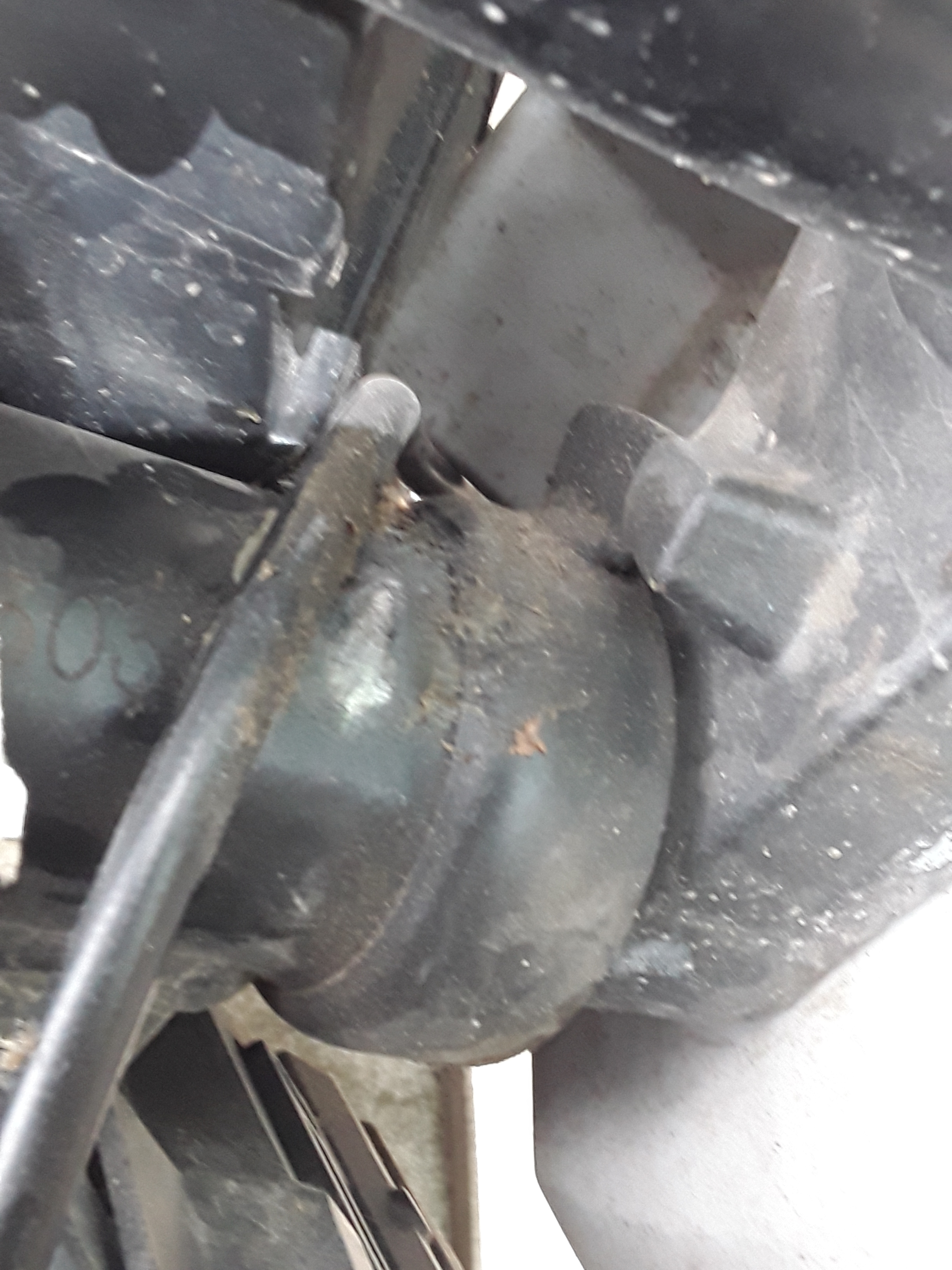

bin seit kurzem stolzer Besitzer einer gebrauchten Esum Pro.
Beim Lenkanschlag nach links hatte ich gemerkt, dass irgendwas gequetscht wird.
Ich dachte zuerst es sei der Kabelbaum, von dem ja auch schon berichtet wurde.
Auf der Suche habe ich aber festgestellt, dass die Bremsleitung, die von linken Hebel (CBS) zum vorderen Sattel geht im Lenkanschlag eingequetscht wird :o
Siehe hier:
Wie ist die Leitung bei euch verlegt?
Beim Abbau des Scheinwerfers war in der Verkleidung dahinter ein loser Kabelbinder.
War die Leitung etwa nur mit einem Kabelbinder dort an der Verkleidung festgemacht? (Das scheuert doch auch auf Dauer, da die Leitung sich innerhalb des Kabelbinders noch bewegt beim Lenken)
Also so:
Finde die Konstruktion des Lenkanschlages sowieso etwas seltsam. Bei meinem vorherigen und aktuellem Verbrenner Bike (Sporttourer) ist der Anschlag am Lenkkopf seitlich hinten.
Bei so einer Leitungsverlegung deutlich ungefährlicher als der eingebaute Seitenschneider der tinbot.
Gruß Mario

Hallo Mario, das ist halt chinesischer Schludderkram. Aber im großen und ganzen läuft die Tinbot. Ich habe jetzt über 20 Tausend ohne Probleme.
Noch eine Sollbruchstelle: Drauf achten ! Links am Steuerkopf laufen die Kabel gebündelt. Durch Plastikteil werden diese auch gequetscht, am besten mit Cuttermesser freischneiden und im Auge behalten. Sonst brechen die Kabel und elektrische Funktionen fallen aus. Es gibt hier im Forum schon Berichte vor Jahren. Gute Fahrt !

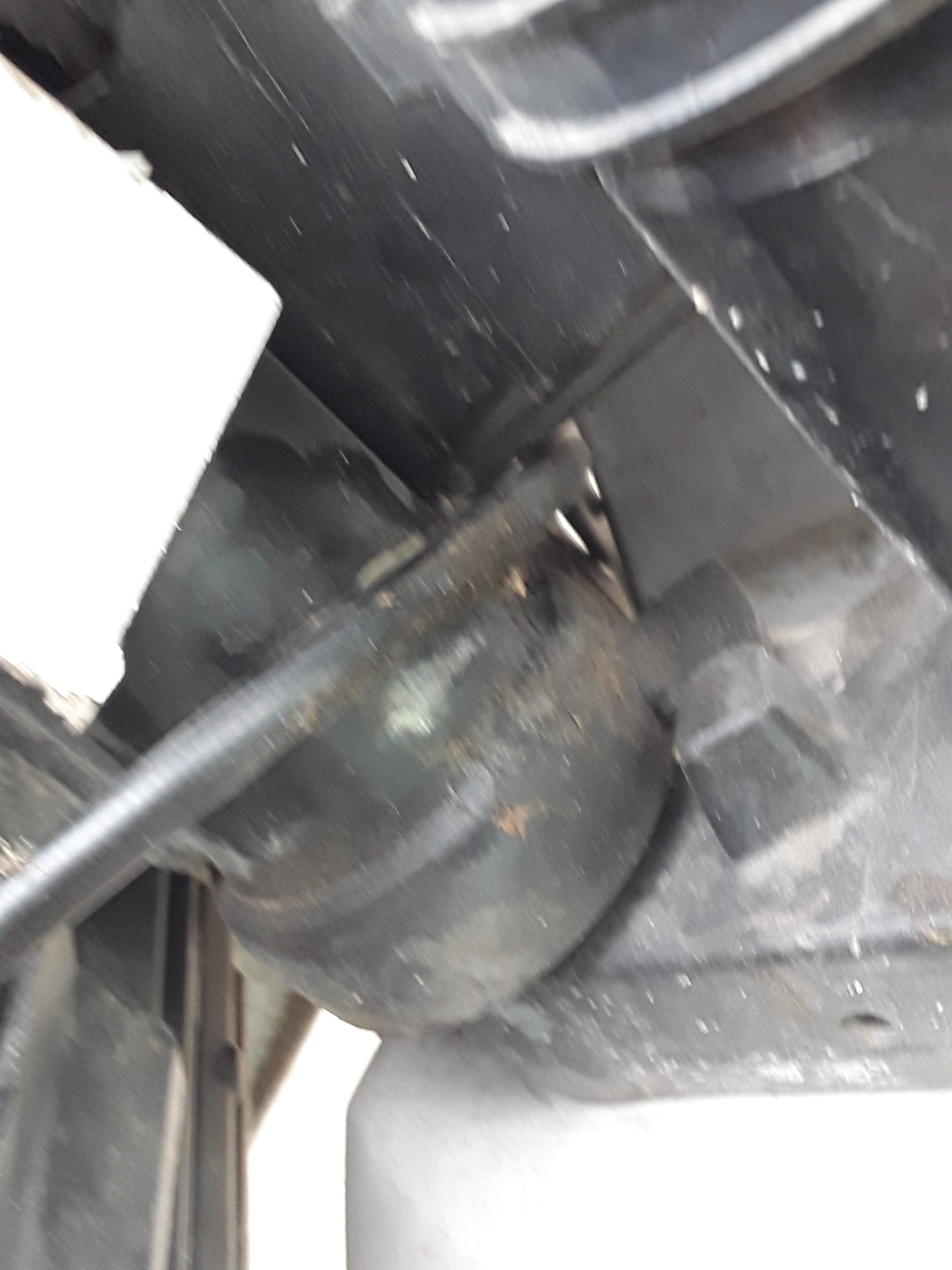

Bei mir läuft die Bremsleitung oberhalb. Nachfolgend Foto der Kabelführung und der Engstelle nach Bearbeitung durch Abschneiden des Plastikrandes.

Foto ist etwas wacklig, sorry. Ich denke ist aber zu erkennen, die vordere Bremsleitung oberhalb der unteren Steuerkopfverbreiterung.

Goggl hat geschrieben: Mo 7. Sep 2026, 12:46 Foto ist etwas wacklig, sorry. Ich denke ist aber zu erkennen, die vordere Bremsleitung oberhalb der unteren Steuerkopfverbreiterung.
Super, danke dir für die schnelle Antwort.
Kann den Verlauf einordnen.
Könntest du mir noch kurz sagen, ob sie irgendwie noch mit einem Halter Kabelbinder o.ä. in der Position gehalten wird?
Oder bleibt sie bei dir allein durch ihre Starrheit dort oben?
