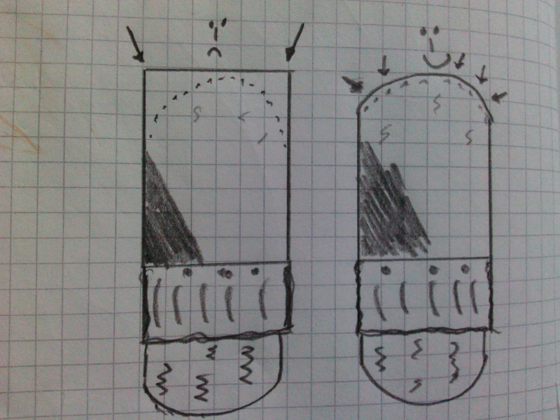

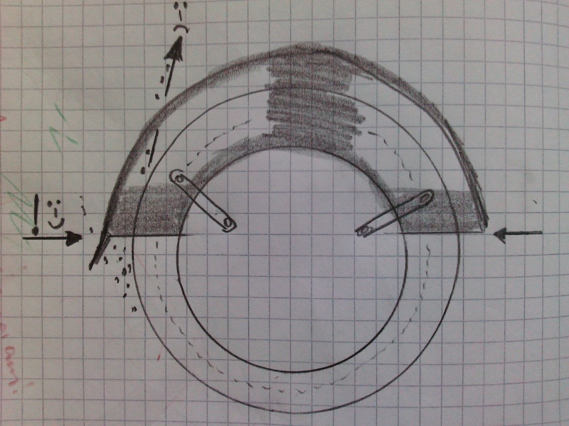

Habe mir vor ca. 2 Jahren einen Spritzschutz in Form eines neuen Schutz"blechs" aus PVC für das Hinterrad mit Hilfe eines Heisluftföns und Plastikkleber gebastelt. Es hält heute noch, klappert nicht und hält wirklich sämtlichen Schmutz vom Radkasten ab!
Wichtig war, dass es über den äußeren Radius des Hinterrad hinaus abdeckt, weil der Schmodder genau hier den Reifen verläßt und mir damals sogar bis an den Helm flog.
Sieht jetzt natürlich nicht mehr so sportlich aus, bin aber längst darüber hinweg.
Leider im Querschnitt etwas kantige Optik, schöner/elastischer wäre es mit ABS. Ziel war es eigentlich, die Form nicht nur am Umfang, sondern auch den Radius an die Flanke des Reifens anzupassen.
Aber dafür fehlt mir die Möglichkeit, solch eine Form zu "backen".
