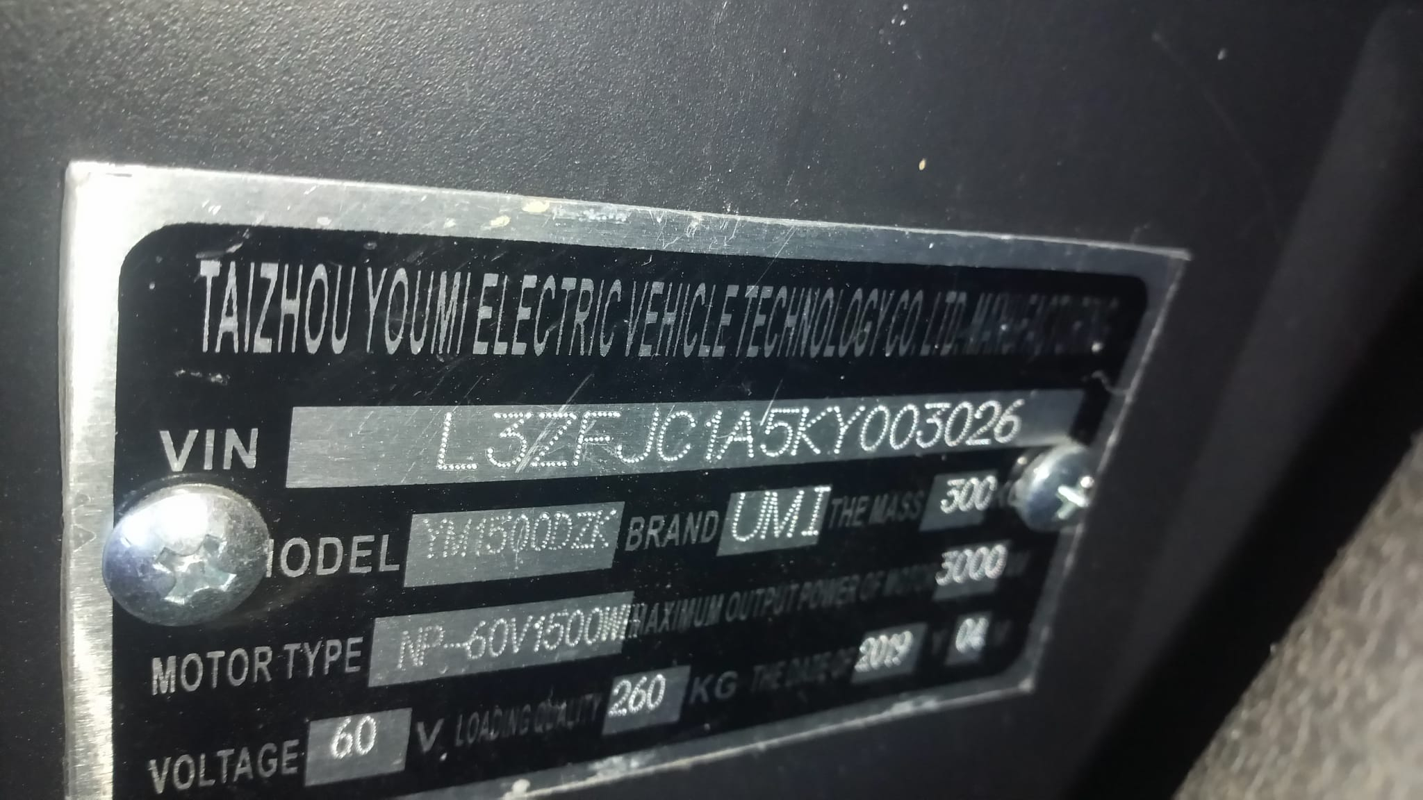

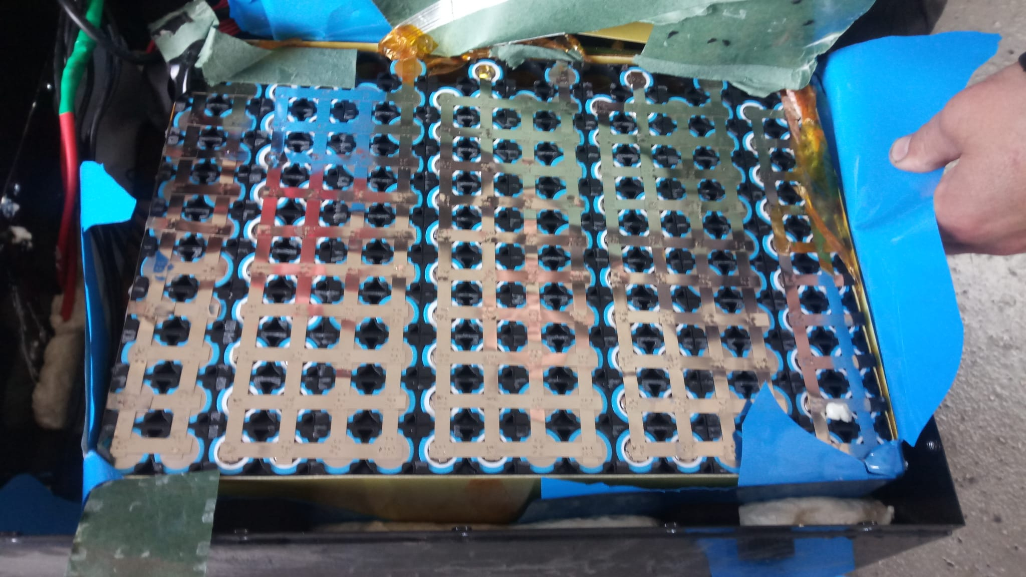

ich suche einen Ersatzakku für eine vierrädrige Tivoli E-Lisa. Es ist ein Li-Io Akku verbaut, siehe Fotos. Habe schon verschiedene Händler angefragt, aber so ein Akku ist wohl nicht so einfach zu bekommen.

Das sind normale Rundzellen. Wende dich einfach an einen der Spezialisten hier, die dir das ganze assemblieren können. Ganz wichtig ist auch das BMS.

Das einfachste wäre es, wenn du den Block an einen Spezialisten wie z.B. die kürzlich erwähnten Akkuwerk schickst und dir einen neuen aufbauen lässt.
