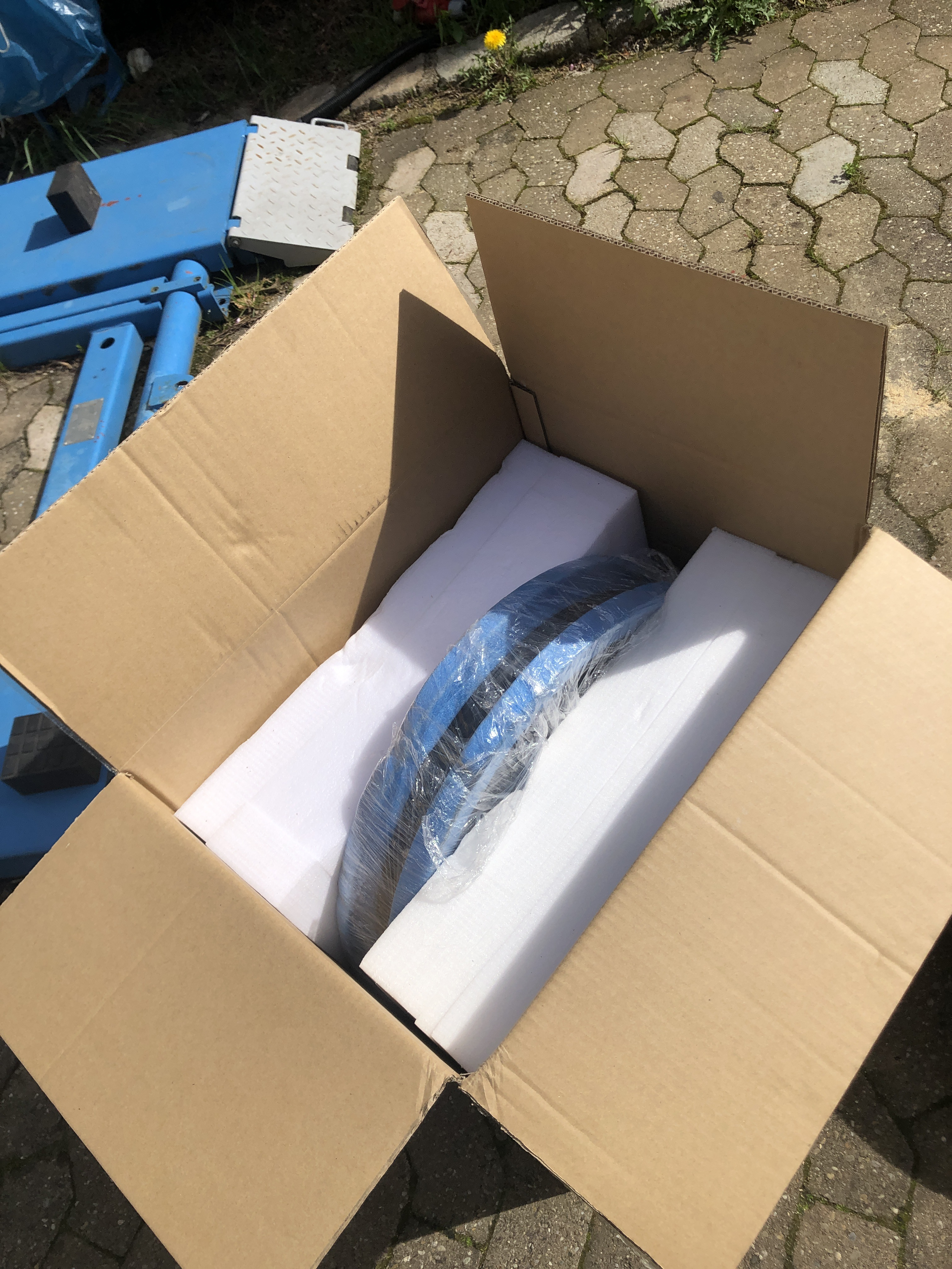

In diesem Zusammenhang noch eine Frage an die Community:
Kann man die Achse des Hinterrads für den Versand wie eine Steckachse ausbauen, oder ist die Achse fest im Motor verankert? Mit fester Achse ist die Verpackung problematischer, bzw. sehe ich auch ein höheres Risiko für Beschädigungen durch Schläge auf die Achse.
Wer weiß dazu mehr?
Wer weiß dazu mehr?
Grüße,
Michael
Michael

Re: Wildfire / Bonfire Hinterrad gebrochene Speichen
Und da fest, ist das die Antriebswelle, kein Achse. Daran stützt sich der Stator an der Schwinge ab, während er die Rotortrommel mit Hinterrad dreht.
Alles klar, Frage beantwortet. Damit wird der Versand eine heikle Angelegenheit, da die Achse keinesfalls unsachgemäß belastet werden darf. Kiste / Gestell aus Holz bauen?MEroller hat geschrieben: Do 10. Sep 2026, 11:03 Und da fest, ist das die Antriebswelle, kein Achse. Daran stützt sich der Stator an der Schwinge ab, während er die Rotortrommel mit Hinterrad dreht.
Grüße,
Michael
Michael
Ich hatte vor längerer Zeit mal ein Hinterrad zu Viktor gesendet - dafür einfach den Karton groß genug gewählt, dass beidseitig ausreichend Platz für die Achse bleibt und die Zwischenräume mit Styropor gefüllt. Also alles halb so wild.
