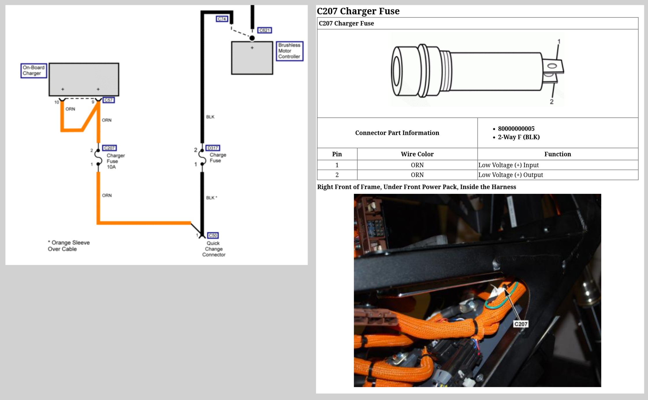

The XMX platform is the one to note: it has two charge fuses, not one — a dealer-only in-line fuse for the accessory charge circuit and a separate, user-replaceable cartridge for the on-board charger. An FX that charges from an external charger but not from its own wall cord may simply have blown the second one.
Hat schon mal jemand diese "user-replaceable cartridge" ausgewechselt und Fotos davon gemacht?
Und wo bekommt man die her?

Erhältlich beim Freundlichen

Danke, gefunden. Bzw. ertastet - man muss erstmal Kabelbinder entfernen um da ran zu kommen.
Ist anscheinend nur eine Standard-Glas-Schmelzsicherung, davon habe ich eh noch ein Dutzend rumliegen.
Werde berichten ob die durchgebrannt ist und wenn ja ob mein OBC mit einer neuen wieder geht.
