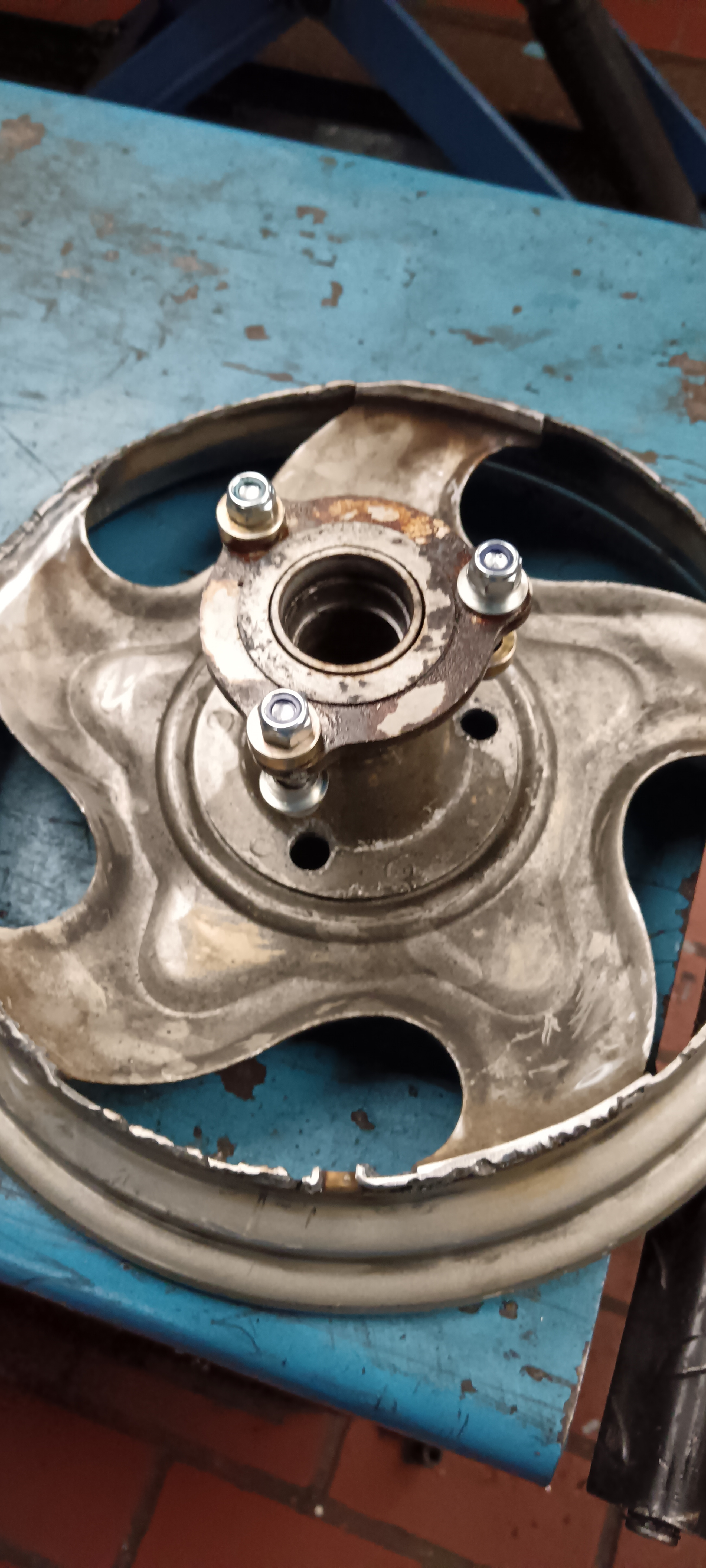

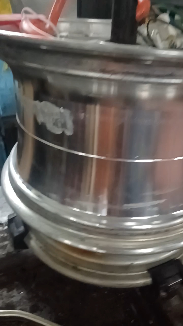

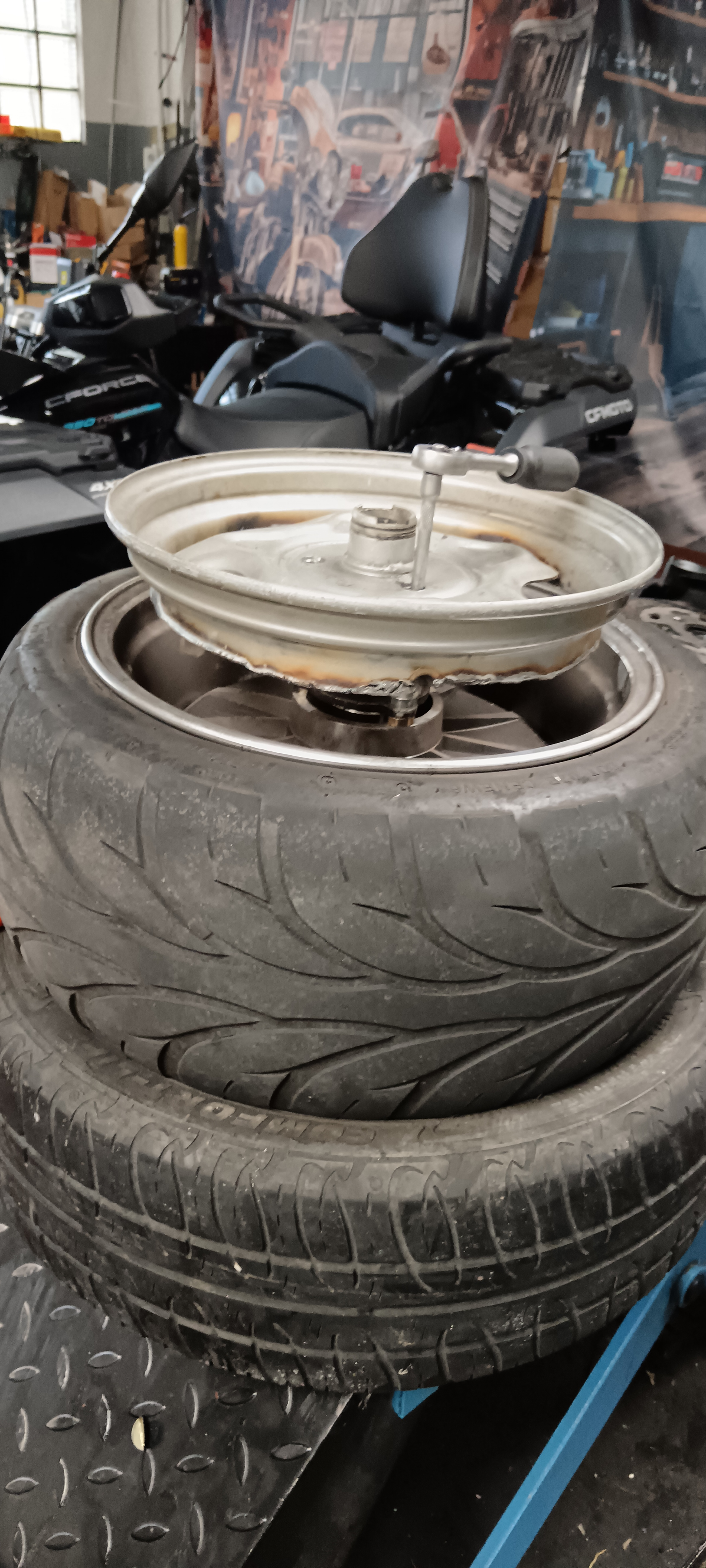

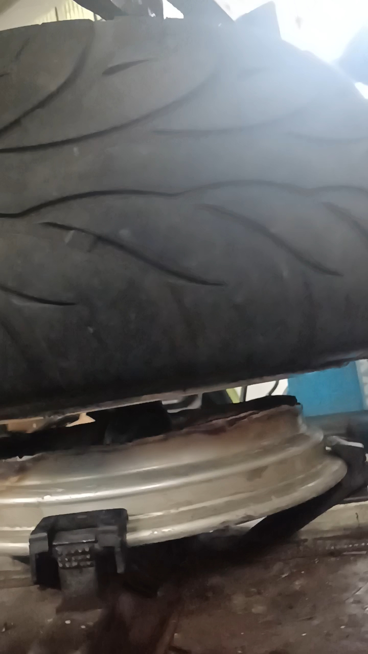

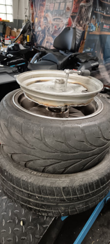

da Manche Werkstätten keine Elektrofelgen in ihre
Maschinen einspannen können, fehlendes Loch in der Maschine 😁
Habe ich einen alte Roller Felge in der Mitte geteilt so daß ich an die Bremsscheiben Befestigung komme.
Dann schraubt mann seine Bremsscheibe ab
Und schraubt beiden Flegen zusammen 😁
Dann kann Mann sie in einer Maschine Einspannen.
Und alles wird gut 😊
Hoffe es kann jemand gebrauchen den Tip
Besser als die Felge zu vermacken
