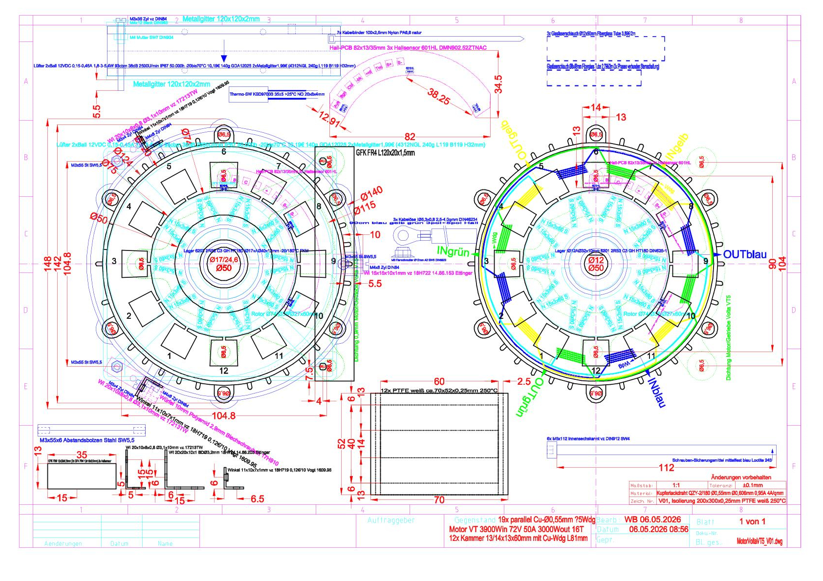

Wenn ich den Motor VT3900W 72V 50A die 12x Statorwicklung Cu-Wdg neu wickle veröffentliche ich hier die Wickeldaten, kann aber noch lange dauern !
Vor dem Zerlegen müssen unbedingt die Lage der 3x Hallsensoren auf runder Platine Leiterplatte PCB markiert werden, damit Controller die korrekte Lage des Rotors über 6pol Stecker 2,8x0,8mm mit 5x Kabel rot+ sw- gelb blau grün 0,3qmm erfasst ! Wünsche noch schöne Osterfeiertage :D

Der Kupferlackdraht Ø0,55mm hat mit Isolierlack einen Außendurchmesser von AØ0,606mm. Der Isolierlack der Cu-Wdg QZY-2/180 kann nur mechanisch mit einem Cuttermesser, sehr heißem Gasbrenner oder mit feinem Schleifpapier am Anfang und Ende 1-3cm lang entfernt werden um dann drei dicke Kabel gelb blau grün anzulöten und dann mit 3x Glasfaserschlauch IØ12x60mm zu isolieren.
Mit Kevlar Schnur die Cu-Wdg bündeln und/oder mit Epoxydharz versiegeln. Die genaue Anzahl der Windungen steht noch nicht fest, folgt noch!
Weiße PTFE Kammerisolierung 70x52x0,25mm ist auch zu sehen mit gestrichelten Knickfalten, jedoch Abmessungen noch ungetestet.
Bei der Hallsensorplatine hat sich aufgrund der hohen Temperatur die grüne Isolierlackschicht abgelöst, weshalb diese mit RTV Silikon ausgebessert wird.
gezeichnet ist Originalverdrahtung der Motorwindungen (Cu-Wdg), finde jedoch folgende Verdrahtung besser da Kammer 11+12+1 Ende-Wdg verdrillt leichter in Sternschaltung zu verschalten sind. 20x sehr starke Neodim Magnete NdFeB 60x15x3mm sind im Rotor AØ74/IØ36/IØ27x60mm verbaut.
1 IN_gelb Start, 11 OUT_gelb Ende verbinden in Sternschaltung und mit Glasfaserschlauch IØ8x48mm isolieren.
2 IN_blau Start, 12 OUT_blau Ende verbinden in Sternschaltung und mit Glasfaserschlauch IØ8x48mm isolieren.
3 IN_grün Start, _1 OUT_grün Ende verbinden in Sternschaltung und mit Glasfaserschlauch IØ8x48mm isolieren. Cu-Wdg im Urzeigersinn CW anbringen !
Motor-Wdg vorläufige Version 01, mit 150-180°C Hochtemperatur Lager 6203 RS und 6201 RS (C3 erhöhte Lagerluft) FKM-Deckscheiben DIN625-1

Bin am überlegen hinter den Motor Ø148mm einen 12V Lüfter 200x200x30mm 850U/min zu montieren damit dieser auch im Stillstand gut gekühlt wird !
Die 12V Stromversorgung des Lüfters könnte dann vom 12V Bremslicht 1,68W erfolgen, er würde dann nur laufen wenn man die Handbremse betätigt oder den Fuß auf dem Bremspedal hat. Alternativ wäre auch die Betriebsspannung des Lüfters über das 12V LED-Rücklicht 2x 1W denkbar, wenn man vorne mit Standlicht 3W ohne Fernlicht/Abblendlicht 35W fährt, dann läuft auch der Lüfter 3W. Vorteil: Kein extra Lüfter-Schalter und Kabelbaum zum Lüfter nötig. Dritte Möglichkeit 12Vsw über Zündung zum Lüfter. Problem: weiß nicht ob der zusätzliche Lüfter Salz-Spritzwasser IP67 oder IP68 verträgt?
https://de.aliexpress.com/item/1005005105113019.html PH-F200SP Lüfter Fan 12V 3W 0,25A 110,1CFM 25dbA 400mm Kabel 200g 16,99+3,57=20,56€
100.000h, Lochabstand 154x154mm über 3x Winkel ?15x15x10x2mm und 3x Abstandsbolzen M3x?60mm an 3x Schrauben von Kunststoffabdeckung vom Motor angeschraubt (3900W 72V 50A 3100rpm kleines Kunststoff-Motorlüfterrad Ø110x16mm Achse Ø12mm bringt wenig Luftstrom über Motorkühlrippen, da überwiegt der Fahrtwind?) 4-polig, PWM nur rotes Kabel +12V und schwarzes Kabel GND benutzen, dann läuft dieser mit max. Drehzahl.
Was haltet Ihr davon ?

Um die Lebensdauer vom Motor zu verlängern habe ich nun einen wasserdichten kugelgelagerten Lüfter 120x120x25mm 12V 0,14A 1,68W IP67 Dual Ball 2500rpm 93cfm 38dbA Kabel 40cm XH2.54-2pin 50.000h Bürstenlos GDA12025 0,16InH2O 140g bestellt. Um zu verhindern das Fremdkörper in den Lüfter gelangen habe ich 2x Metallgitter 120x1,6mm IP40 12025/12038 31,5g Metall/Iron mitbestellt. Dieser drückt die Luft mit hohem Druck in die blaue/graue Kunststoffabdeckung vom Motor 72Vin 25-30Ain 1800Wout 3200rpm, dieser verteilt den Luftstrom dann so das er über den Alukühlkörper vom Motor strömt. Gehalten wird der Lüfter über Schrauben 3x M4x8 Zyl VA DIN84 die im Alurückteil vom Motor mit Lüfterrad sitzen. Dazu braucht man 2x Befestigungswinkel 11x10x7x1mm vz von Vogt 1609.95 Buerklin.com 18H719 (etwas biegen), 2x Winkel 20x10x8x0,8mm vz 17213TW (oder Buerklin.com 20x20x10x1mm 18H724 Messing vn 014.86.203 Ettinger) und 3x Sechskant-Abstandsbolzen M3x55-60 SW5,5 Stahl die den Lüfter GDA12025 im Abstand von 15-20mm vom Motor halten. 4x Schrauben M3x35 Zyl VA DIN84, Montagewinkel 15x15x10x1mm vz 014.86.153 Ettinger 18H722, 4x Schrauben M3x6 Zyl VA DIN84 oder DIN7985, 2x Schrauben M3x4 Zyl VA DIN84 oder DIN7985 halten den Lüfter mit Montageadapter-Glasfaserplatine PCB FR4 120x20x1,5mm. Optionalen 35°C Thermoschalter KSD9700 NO (Normally Open) 20x8x4mm auf Motorkühlrippen kleben mit UHU Endfest 300, Lüfter läuft nur über 35°C Motor-Gehäusetemperatur
https://de.aliexpress.com/item/1005013054185165.html Lüfter GDA12025 2x Kugellager IP67 2500U/min 12V 0,14A 1,68W IP67 2500rpm 93cfm 9,69€ +1,79€ Zoll 11,18€
https://de.aliexpress.com/item/1005012305856386.html Lüfter GDA12025 2x Kugellager IP67 2500U/min 12V 0,14A 1,68W IP67 2500rpm 93cfm 11,49€
https://de.aliexpress.com/item/1005009621018116.html 2x Metallgitter Chrom 120x1,6mm IP40 12025/12038 31,5g Metall/Iron 2,05€/2 +1,79€ Zoll 3,84€
https://de.aliexpress.com/item/1005006081448794.html Option Thermoschalter NO on35±5°C Off<25°C KSD9700 5A 250V 3,49€/4 +3,57€ Zoll
https://de.aliexpress.com/item/1005009972994962.html Schrauben M3x6 VA Philips DIN7985/ISO 7045 1,59€/50 +3,57€ Zoll
https://de.aliexpress.com/item/1005009972994962.html Schrauben M3x4 VA Philips DIN7985/ISO 7045 1,49€/50 +3,57€ Zoll
https://de.aliexpress.com/item/4000028137874.html Schrauben M3x35 ISO7380 304 Edelstahl Innensechskant 2,89€/20 +3,57€ Zoll
https://www.buerklin.com/de/p/sunon/axi ... 99/90B061/ DC-Axiallüfter 12V 1,9W 120x120x25mm 127,42m³/h 34 dB Kugellager SUNON EEC0251B3-000U-A99 noIP67 16,31€
https://www.buerklin.com/de/p/by-b/schr ... 70/16H270/ Schrauben M3x6 VA Philips DIN7985/ISO 7045 0,03€/100 3€ +Porto kein Zoll
https://www.buerklin.com/de/p/ettinger/ ... 3/16H1945/ Schrauben M3x35 vz DIN7985/ISO 7045 001.18.393 Ettinger 0,11€/10 1,10€ +Porto
https://www.buerklin.com/de/p/vogt/mont ... 95/18H719/ 2x Befestigungswinkel 11x10x7x1mm vz von Vogt 1609.95 0,26€/25 6,37€ +Porto
https://www.buerklin.com/de/p/ettinger/ ... 03/18H724/ Winkel 20x20x10x1mm Messing 0,89€/10 8,90€ +Porto (oder aus L-Alu 20x20x2mm bauen)
https://www.buerklin.com/de/p/hstronic/ ... bf/18H295/ Sechskant-Abstandsbolzen 3x M3x60 SW5,5 Stahl I/I 0,77€/10 7,70€ +Porto
https://www.buerklin.com/de/p/wuerth-el ... 1/18H9403/ Sechskant-Abstandsbolzen 3x M3x60-6mm SW5,5 Stahl A/I 1€/10 10€ +Porto
https://www.buerklin.com/de/p/ettinger/ ... 53/18H722/ Montagewinkel 15x15x10x1mm Messing vn 014.86.153 Ettinger 1,62€/1 +Porto 6,90€ (oder 11x10x7x1mm 17H719) durch die blöden Zollgebühren 3,57€ bei Aliexpress.com pro Position besser bei Bürklin bestellen.
MotorVoltaVT5_V01b im linken Teil vom Motor sieht man den 12025 Lüfter in Cyan mit 4x Winkel und 3x Abstandsbolzen I/I M3x60x6mm SW5,5, optionalen 35°C Thermoschalter KSD9700 NO (Normally Open) auf Motorkühlrippen kleben mit UHU Endfest 300
