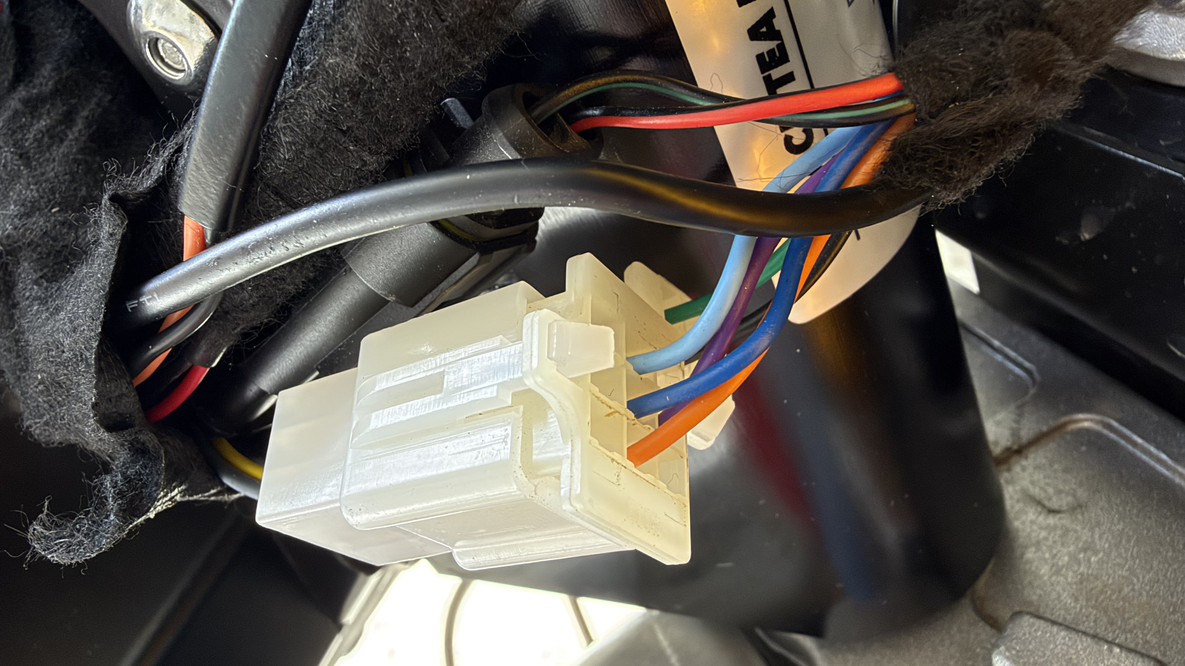

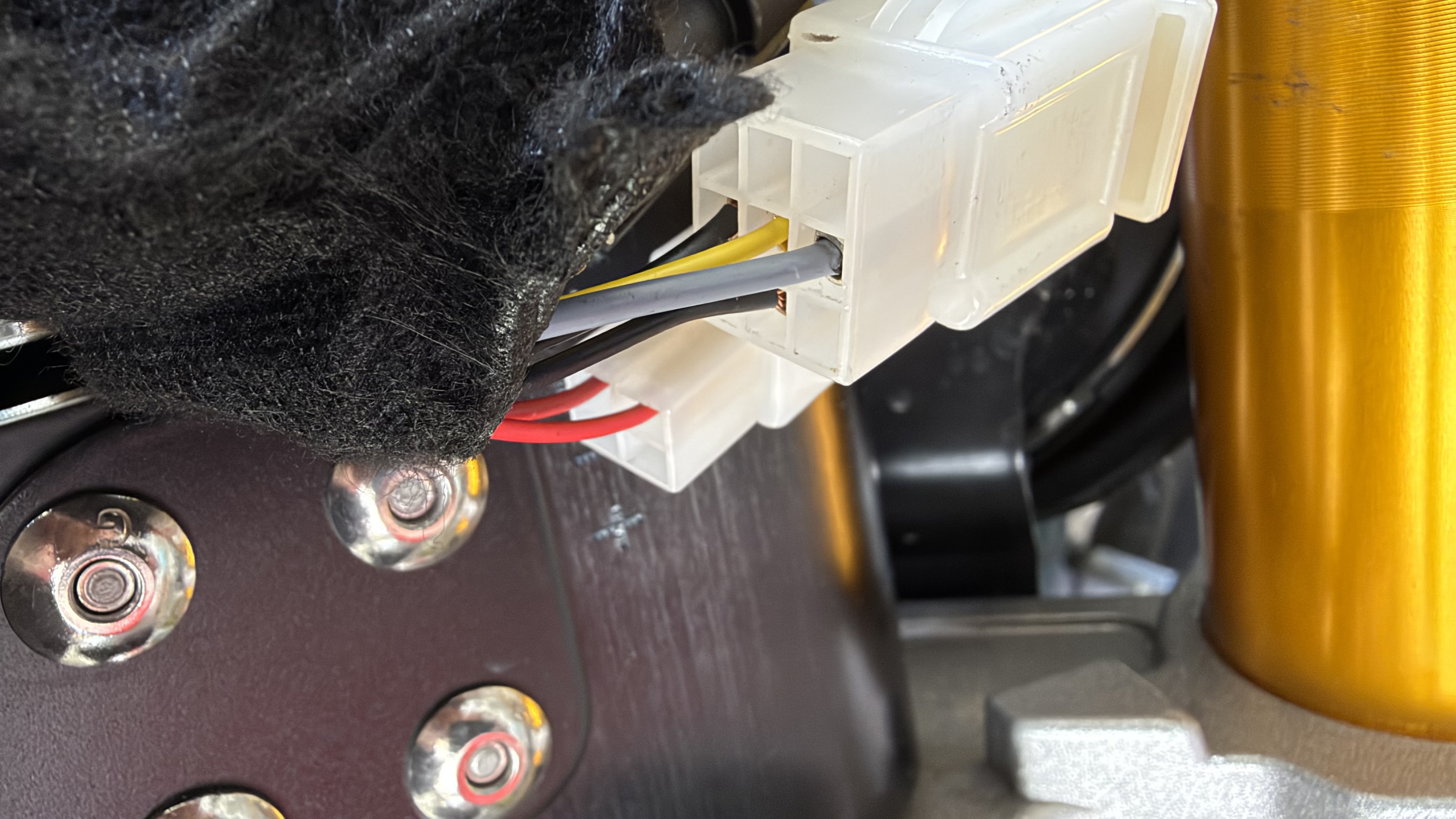

Ich schließe hier mal meine Recherche, ich bekomme die Umschaltung N/D und zurück auf D/N bei Nutzung des Killschalters nicht hin und es ist mir jetzt auch egal.
Angeblich soll das neue Display via CAN angebunden sein, ist es aber nicht. Bei mir gibt es nur einen Stecker mit Spannungsversorgung und der andere Stecker mit Blinker links, rechts, Fernlicht und die serielle Verbindung ONE-LIN. Da alle Werte km/h, Akku % und Volt im Display angezeigt werden, kommen diese Daten wohl seriell über ONE-LIN. Warum die Umschaltung N/D/N nicht klappt, ich weiß es nicht.
