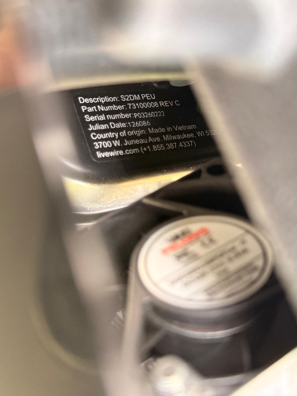

Alpi3325 hat geschrieben: Fr 10. Jul 2026, 21:49 leider ist gerade das Ende der Teilenummer nicht mehr zu lesen auf deinem Foto![]()

Du wolltest die Teilenummer haben , warum?Alpi3325 hat geschrieben: Sa 5. Sep 2026, 09:09 Ok, meine PEU ist jedenfalls noch "Made in USA" - aber ob die besser sind???

Re: Alpinista lädt nicht mehr
Die Teilenummern haben sich geändert von 73100004 auf 73100008.
Ich gehe einmal davon aus, dass es die Serien aus dem Produktionsjahr 2024 betrifft.
Das hatte keinen tieferen Grund. Wollte nur mal schauen, welche Varianten es mittlerweile gibt und ob man Informationen findet, was geändert wurde. Angeblich wurde die Vietnam-Version (deine vom 27. März 2026) grundlegend redesigned und thermische Probleme beim OBC sollen der Vergangenheit angehören. Ob dem so ist, wird die Zukunft zeigen. Wünsche dir mit der neuen PEU jedenfalls viel Glück. Die alte US-Version "REV D" war wohl ausgereizt und konnte softwaretechnisch nicht weiter optimiert werden.
Die alten Modelle des OBC machen auch die Probleme mit einzelnen Ladestationen. Letzte Woche habe ich auch eine erwischt, die nicht funktionierte.
Laut Ben Marshall soll dieses Problem mit dem neuen OBC behoben sein.
Bisher keine Probleme damit. Mir ist auch aufgefallen das der Lüfter jetzt immer mitläuft.Alpi3325 hat geschrieben: Sa 12. Sep 2026, 17:41 Du wolltest die Teilenummer haben , warum?
das macht meine "alte" PEU nicht. Da sprang der Lüfter nur bei höheren sommerlichen Temperaturen an. Lade allerdings immer an der heimischen Wallbox und eigentlich nie direkt nach einer Fahrt. Hatte am Sonntag geladen und die PEU war gerade mal lauwarm (Lüfter war aus). Hast du Informationen darüber, ob der Lüfter wirklich immer laufen soll? Eigentlich ist der ja temperaturgesteuert und wenn das eine neu Erkenntnis ist, dann hätte man das sicherlich auch bei der alten PEU noch einpflegen können. Aber manchmal gibt es auch Dinge, die muss oder kann man nicht verstehen.
