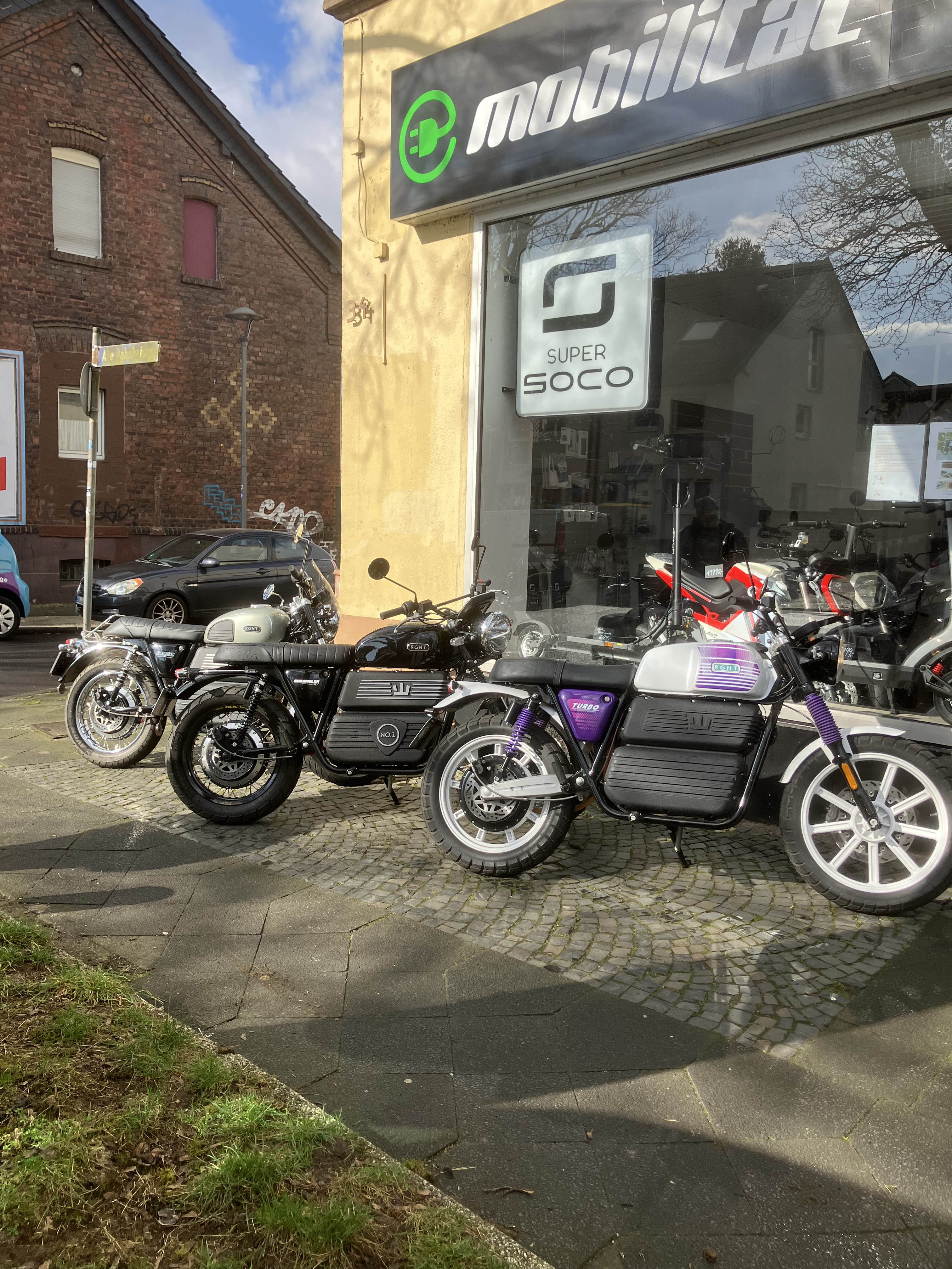

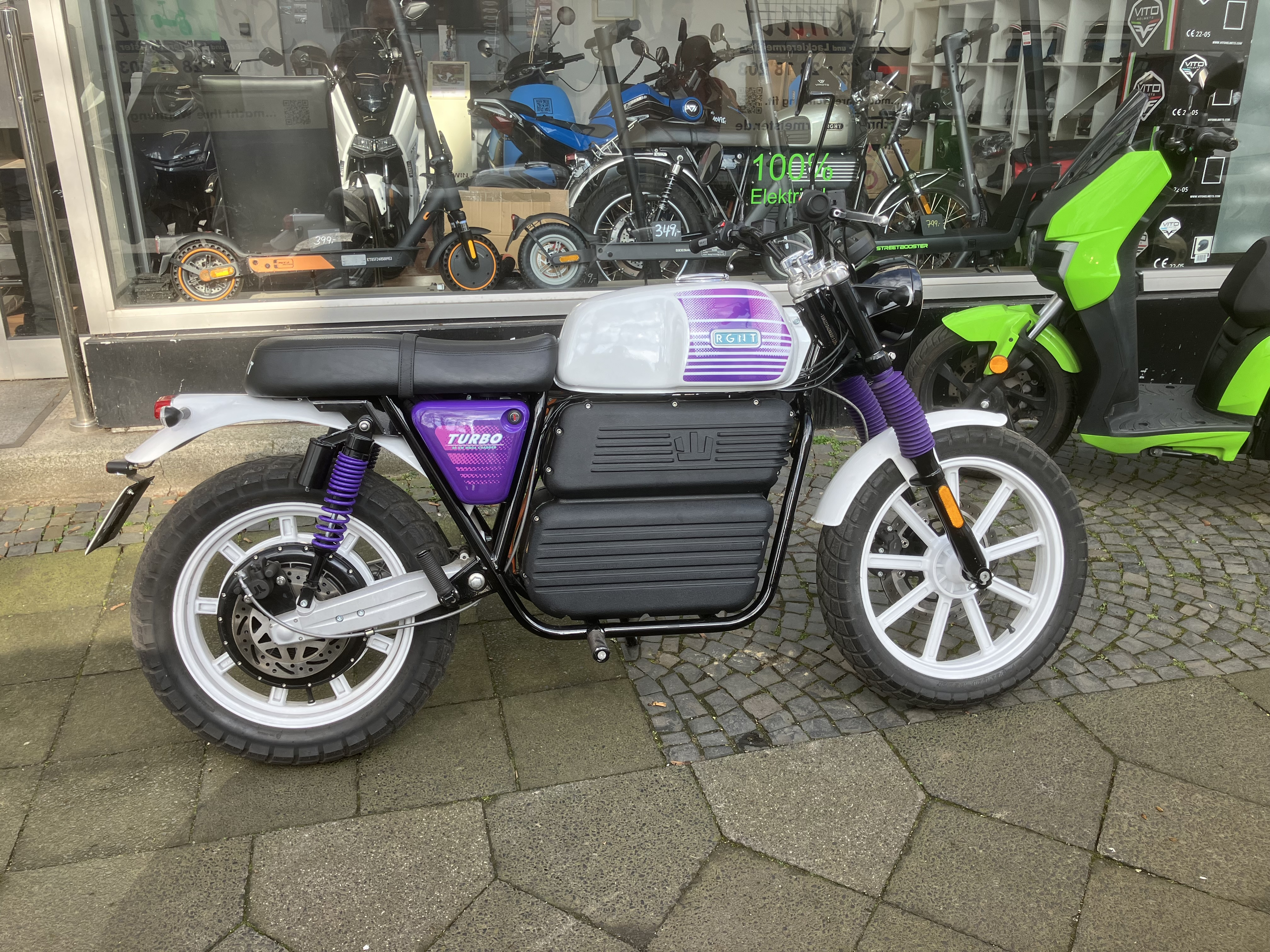

Könnten auch die Stoßdämpfer von der TURBO passen?
Auf den Bildern im Internet und auch auf denen, die ich selbst gemacht habe, sind bei den Stoßdämpfern der TURBO Federn mit einer progressiven Wicklung eingebaut.

In der Betriebsanleitung der TURBO wird die Länge der hinteren Stoßdämpfer mit 340 mm angegeben, demnach wird die Gabelweite an der unteren Befestigung nicht passen.
