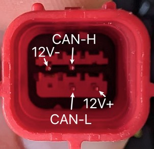

Servus, kennt jemand das genaue pinout des Diagnosesteckers?
Mein Plan wäre um alle Störungen des Serien FOC-ESC zu umgehen mit einem VESC Controller da ich seit Jahren damit arbeite dafür müssten allerdings die Akkus mitmachen, das wäre das letzte fehlende Puzzlestück. Lg

Ich bräuchte das pinout des roten Steckers falls das jemand hat, vorerst werden die Serien Akkus verwendet danach Farasis NMC Pouch Cells. Ich habe 2022 schon 120kmh mit einem 10 Zoll Hubmotor erreicht, man müsste mal die KV des MQI GT Evo Motors messen wäre interessant was der hat. Lg

Hast du evtl das pinout des roten 6pin?

Re: [EVO,100,R] CAN/ECU Bus Reverse Engineering (Roller + Batterie)
Meinst du den Diagnose Stecker?
Jaa genau super danke!
