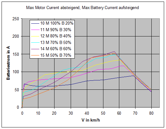

Urteile selbst (die hellblaue Linie):

@ MEroller. Doch noch ne Frage: Sagen wir mal dieser Bekannte von mir will gerne eine satte Beschleuigung in den unteren Geschwindigkeiten so um die 1-20 km/h. Einfach so um beispielsweise schnell von Ampeln wegzukommen. Dann wäre es doch gut wenn der Controller möglichst viel Batterie-Strom zur Verfügung stellen könnte. Dann sind doch die Linien 11 und 12 (Magenta+Gelb) die spannensten und nicht die 10 (blau)...

emaxandi hat geschrieben:@ MEroller. Doch noch ne Frage: Sagen wir mal dieser Bekannte von mir will gerne eine satte Beschleuigung in den unteren Geschwindigkeiten so um die 1-20 km/h. Einfach so um beispielsweise schnell von Ampeln wegzukommen. Dann wäre es doch gut wenn der Controller möglichst viel Batterie-Strom zur Verfügung stellen könnte. Dann sind doch die Linien 11 und 12 (Magenta+Gelb) die spannensten und nicht die 10 (blau)...
Dieser "Bekannte" von Dir ( :twisted: ) hat das falsche Diagramm vor Augen. Das hier ist das Richtige für vollen Abzug aus dem Stand:
Wie man deutlich sieht bleibt der maximal mögliche Anfahrstrom bei "Max Motor Current = konstant 100%" bis hinunter zu Max Battery Current = ca. 30% unverändert (die hellblaue Kurve). Natürlich wäre der Ampelsprint (der ja bekanntlich bis mindestens 50km/h geht) beim Maximum 100% / 70% noch weitaus schneller, aber das wird weder Deinem Motor noch vor allem Deiner Batterie gut bekommen.
Alfred hat natürlich schon recht, dass die Spulen bei hohem Anfangsstrom auch hoch belastet werden, sprich man sollte keinesfalls mit dem Vorderrad an einer Wand Dauervollstrom geben. Der Kelly setzt solchem Treiben nach wenigen Sekunden ein Ende per Sicherheitsabschaltung, aber es ist durchaus möglich, auf solche Weise seinem Motor relativ schnell den Garaus zu machen (woher weiß ich das bloß :?: :roll: :oops: ). Auch lange Bergauffahrten bei Vollstrom sind dann mit Vorsicht zu genießen, das solltest Du Deinem "Bakannten" dringend auf den Weg geben.
Aber für den kurzen Sprint von der Ampel weg sollte der maximal mögliche Anfahrstrom Deinem Motor keinen Schaden zufügen, das ist jeweils zu kurz. Natürlich vorsichtig muss man trotzdem sein, weil ja die serienmäßigen 80 Boost-Ampère zum Normalfall werden bei 100% / 28% - im gesamten legalen Geschwindigkeitsbereich bei Vollstrom.
