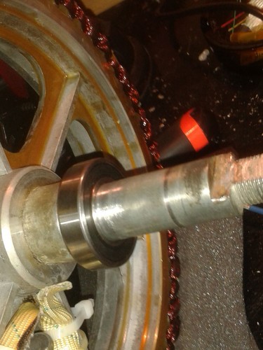

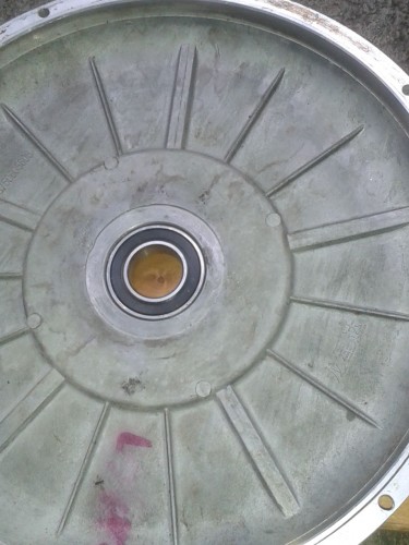

Habe den Lagersitz in der Rotorplatte mit 400derter Schmirgel nachgearbeitet! Rotorplatte gut 5 Minuten mit Lötbrenner befeuert! Lager rutscht so mit wenigen leichten Gummihammerschlägen in die Platte1

Nun das Lager vom Stator auf der Rotorwelle geschoben ! Das paßt nach dem leichen Nachschleifen mit Schleifschwamm saugend! Wieder runter damit!

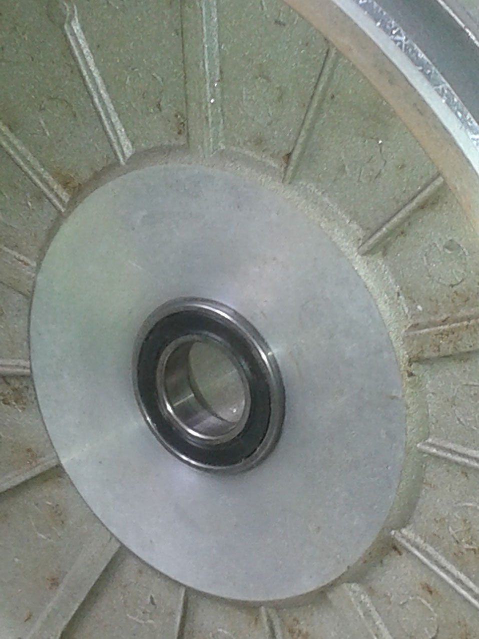

Jetzt das Lager in den Stator ! Wieder leichtes nacharbeiten mit Schleifpapier! Achtung das Lager sitzt nicht bündig im Stator ! Steht so 1,5mm aus dem Lagersitz! Das ist aber so richtig ! Also nicht wie wild auf das Lager Prügel!
Habe dafür per Zufall ein Werkseug gefunden, wie dafür gemacht! Eine Einschlagstempel für Bodenhülsen!
Lager passt in die Vertiefung des Stempels wie dafür gemacht! Glück muss man Haben!

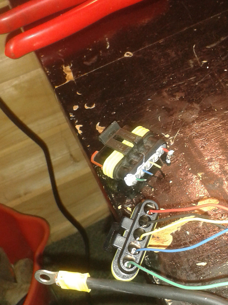

Habe einen neuen Hallsensorstecker angelötet!

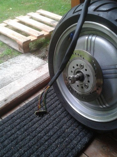

Operation nach Anbringen der Rotorplattenschrauben beendet!
Rad wieder eingebaut alles nochmal kontrolliert! Strom an!! Seitenständer eingeklappt! (Falle imme wieder darauf rein
