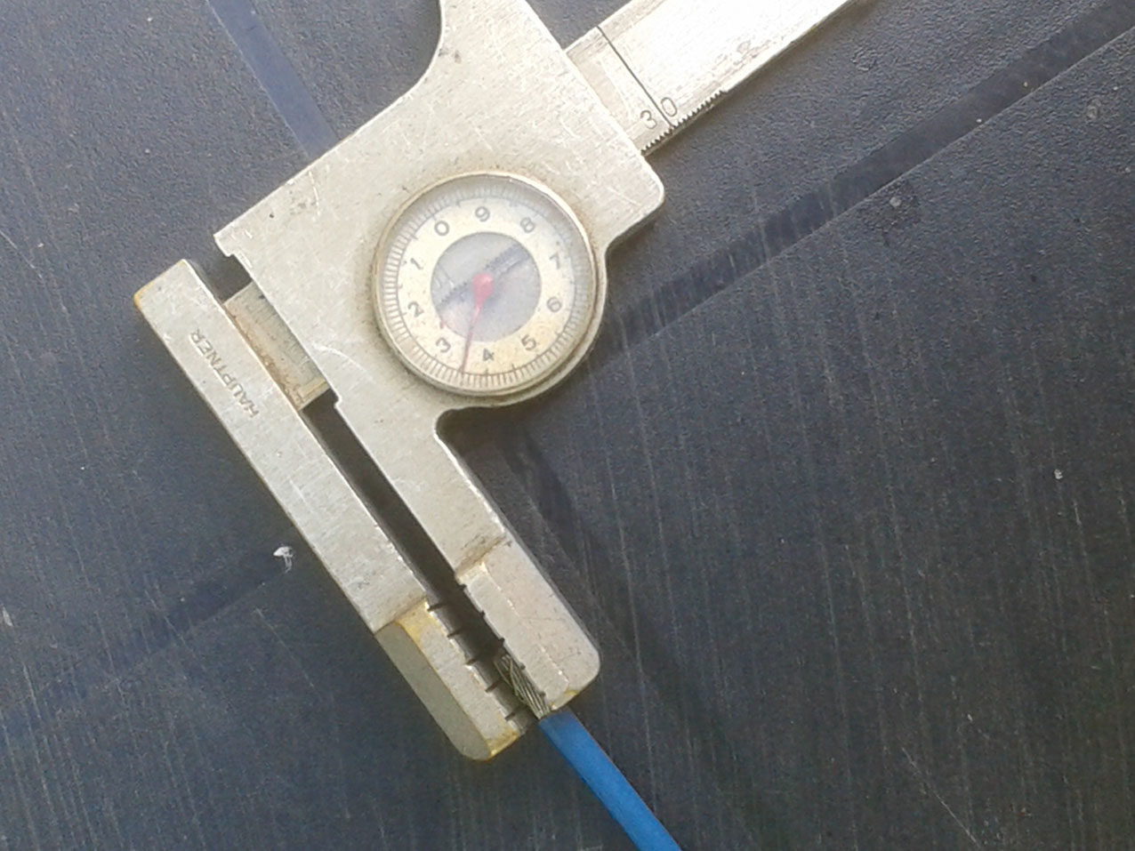

Das Beweissfoto! Ja aber da gehen doch bis zu 70 AH durch
! Kann doch eigentlich garnicht sein! Habe heute mal durch ein normales Kaltgerätekabel 1,5mm ,die 15 Ah
geleitet. Das wurde gut warm! Obwohl für 15AH zugelassen!

Ist das der Querschnitt im Wellendurchtritt? Dort ist es ja maximal eng
Oder meinst Du nicht eher den Kabeldurchmesser? Ø3,5mm wären ca. 5,5mm² Querschnitt. Auch das ist extrem wenig und nach den elektrotechnischen Regeln für einadrige Leitungen in einem Rohr gut für um die 30A...
An welchen Stellen ist das Phasenkabel so dünn?

Wie auf dem Bild zu sehen ist das Stück Phasenkabel mit dem Kabelringschuh zum Controller. Das kabel ist überall gleich bis
zum Übergang auf die Wicklung des STATORS

Also DAS da (Ecke rechts unten)?
3,5 Durchmesser oder Querschnitt? Muss mal gucken, was mein unsauber gearbeiteter Motor dort hat... Ich dachte immer 16mm² Querschnitt.
