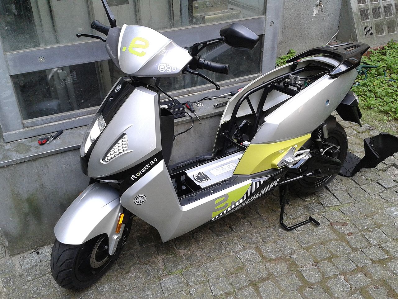

Kreidler E-Florett 3.0 mit 4kW
Beitrag von Florettino »
Liebe E-Florett 3.0 Fahrer und Interessenten!
Da ich von vielen Berichten freiwilliger Autoren im Netz profitiert habe, kommt nun mein allererster Netz-Bericht, um neugierige Interessenten mit Informationen zu versorgen und vorhandenes Wissen mit anderen Spezialisten zu teilen und auszubauen.
Ich habe mir im August 2015 einen knapp einjährigen Aussteller der E-Florett 3.0 von Kreidler mit 0 km Laufleistung für 2499.- geholt und bin soweit zufrieden. Allerdings bin ich auch recht genügsam und mache viele kleine Arbeiten/Reparaturen gerne selbst und würde nur im Notfall vom Händler nacharbeiten lassen. Hier kommen meine persönlichen ersten Eindrücke von der E-Florett 3.0, die sich natürlich nicht zwingend mit dem Eindruck anderer Fahrer/Tester/Käufer decken müssen. Zwar hatte ich die Illusion, dass es sich bei dem nicht ganz preiswerten E-Roller um ein Qualitätsprodukt handelt, war jedoch nicht wirklich von der üblichen Billig-Roller-Qualität überrascht/enttäuscht:

Das Akkufach kann auch einen größeren Akku aufnehmen. Im vorderen Bereich habe ich nun das Ladegerät fest eingebaut. Besserer Schutz vor Witterung und Diebstahl.
E-Florett 3.0 geöffnet
Antriebsakku ausgebaut
