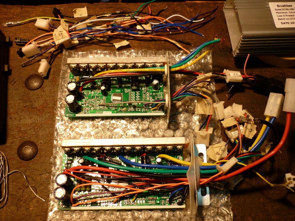

Als erstes möchte ich über die Leistungssteigerung berichten. Ziel war es die Beschleunigung des kleinen Revoluzzi merklich zu verbessern und die Höchstgeschwindigkeit um 50% auf 30 Km/h zu steigern.
Der Motor des Revoluzzi ist mit seinen 500W analog zum Revoluzzer, der von Werk aus schon 30 Km/h schnell ist. Nur der Controller ist kleiner, er enthält nur 10 Mosfets.
Folglich wurde ein größerer Controller mit 12 Mosfets verbaut, mit dem die volle Leistung abrufbar ist.
Benötigte Bauteile u. Werkzeuge
- Universal Controller 12 Mosfets 48V 500W 30A
- Lötstation
- Seitenschneider
- Schraubendreher
- Crimpzangen
- 3 Pilsetten
Die Kosten des Umbaus belaufen sich auf etwa 25–30 Eur für den Controller, ich habe diesen über einen großen Online-Versandhandel aus China geordert.
Also eine 50%ige Leistungssteigerung für ca. 25 Eur, wo gibt’s denn sowas, das ist schon der Hammer!!
Vorgehensweise
- Controller aus Revoluzzi ausbauen
- Beide Controller öffnen
- Nicht benötigte Kabel beim neuen Controller entfernen
- Zusätzlich benötigte Kabel vom Revoluzzi-Controller übernehmen
- Polung der 3 Phasen (gelb-grün-blau) überprüfen
Falls jemand umbauen möchte und Hilfe benötigt, schreibt mir einfach eine PN.
