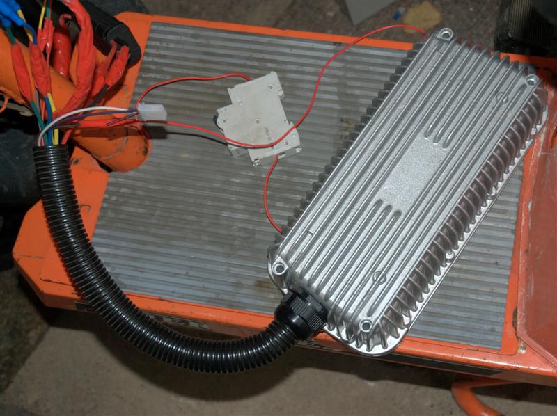

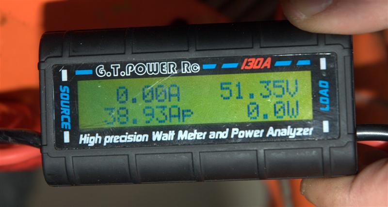

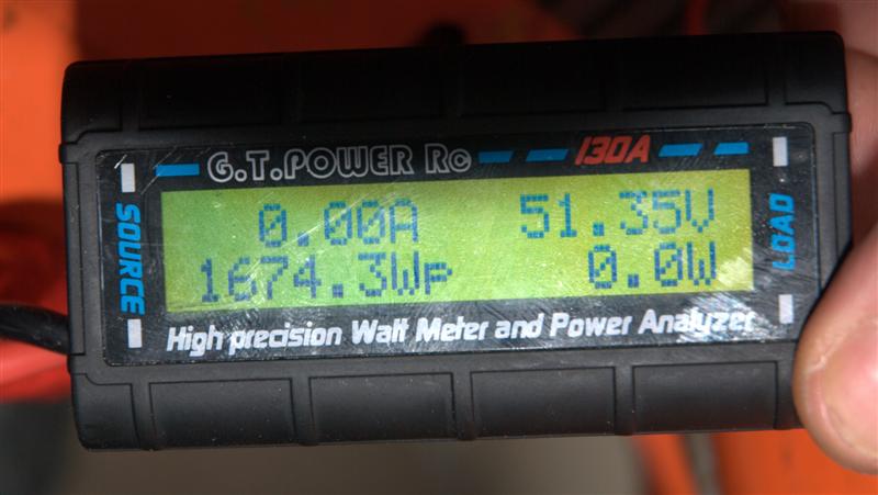

Er läuft, nix von wegen defekt. Heute alles eingebaut und verkabelt. :D
Was soll ich sagen. UIUIUIUIUIUHHHHH mein lieber Scholli, das Teil geht jetzt ab
wie Schmidt´s Katze. :lol: Super Anzug, tolle Beschleunigung nette Geschwindigkeit.
(Ich sag lieber nicht welche :) )
Maxpeak in Watt fast 1700 Watt. Maxpeak in Ampere fast 40 A. Nette Werte.
Der Motor wird kaum warm und das bei 48 Volt.
Also ich bin begeistert, wenn man bedenkt das mich der Controller schlappe 10 Euro gekostet hat.
Werd dem Verkäufer mal berichten :)
Nun bin ich wohl der einzige Fahrer einer Hercules E1 Akkubike mit 48 Volt Radnabenmotor in D :)

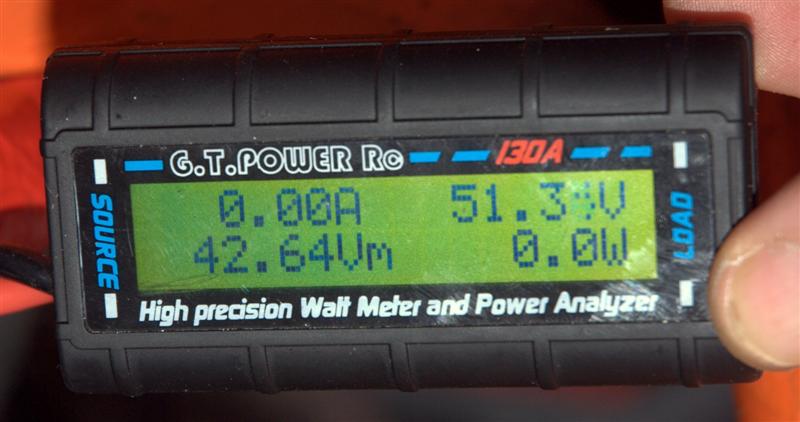

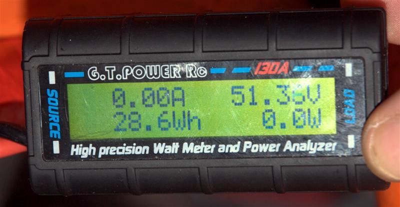

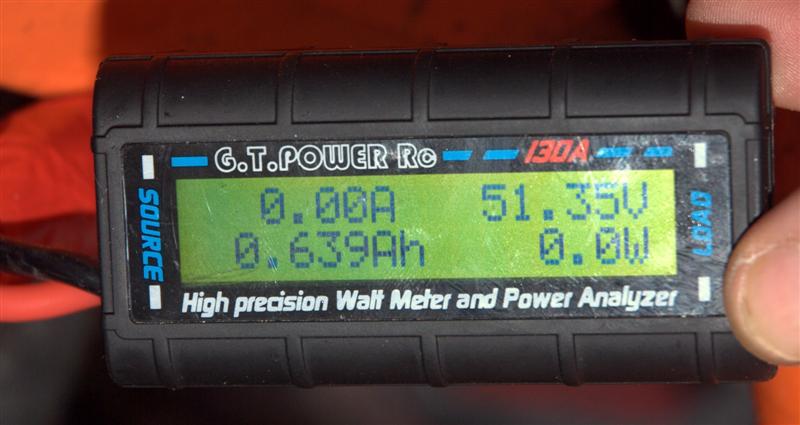

Bilder Wattmeter:
48V TSBC Controller liegend
Max Watt
Max Watt
Max Amp
Max Amp
leeloo
Re: TSBC-2000 Controller Fehlersuche
Beitrag von leeloo »
Bilder:
42,64 Volt Max
42,64 Volt Max
0,639 Ah Min.
0,639 Ah Min.
28,6 Wh
28,6 Wh

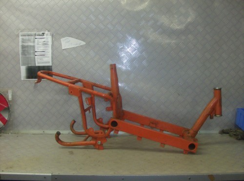

Glaubt mir ist nicht legal :) Aber egal :) Es handelt sich bei diesem Umbau um eine Hercules E1 Accu bike aus 1974
und laut Papieren V-Max = 25 km/h ;) die Dinger sind super selten. Gab es auch als DKW. Ein Kind der Ölkrise. Verbaut war ein
Bosch GPA DC Motor 24V 800 Watt angetrieben über eine Fliehkraftkupplung, Rippenriemen und dann über
ein Ritzel und Kette an Kettenrad hinten. Das Teil ist für die Ewigkeit gebaut. Stabiler Metallrahmen usw.
Damit sind damals auch die netten Mädels durchs Olypiadorf gedonnert. ;)
Ok mit frischen Akkus sollten 50 km/h drin sein (normal mit 40A) ich habe ja den Powerbooster noch nicht
mal angeschlossen. Dann kommen da 65A im Motor an. Keine Ahnung was da passiert. Der Controller ist ja
auch noch für einen Akku mehr gut. ;) Aber das werd ich im Sommer dann mal auf einer privaten Strecke testen.
