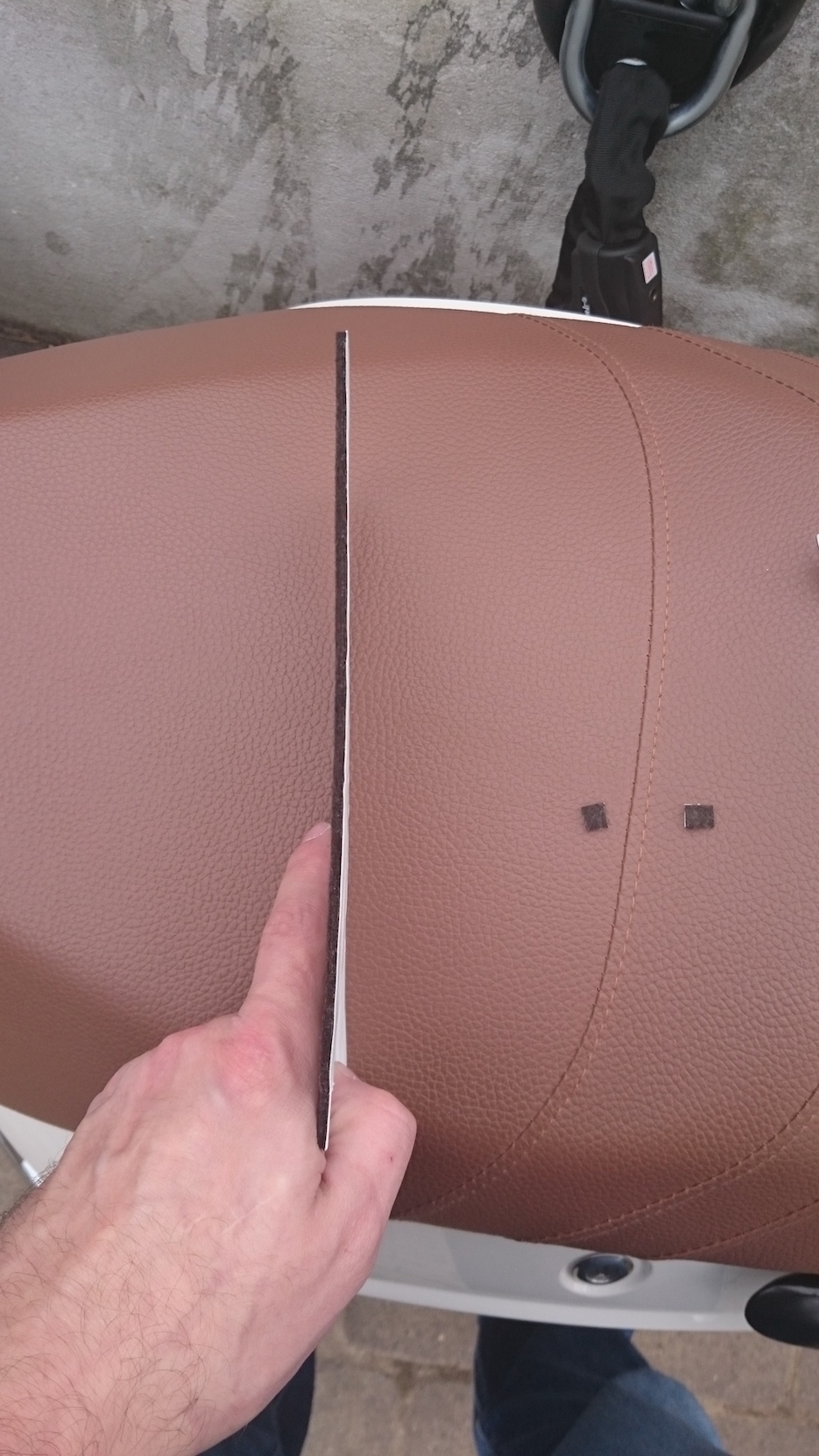

210 Km! Keine Probleme bis hierher.
kleine Stücke aus den typischen Bauhaus Filzmatten
sind recht dünn
sind recht dünn
rechts und links innen in den Rahmen
rein und schonmal mit etwas...
...hartem fest und etwas platter drücken
bei den ersten malen des Schließens....
... muss man an den ecken etwas nachhelfen(für mich jetzt nicht wirklich störend, das klappern find ich schlimmer)
Klappert nicht mehr! UND! Sitzt endlich gerade drin!
