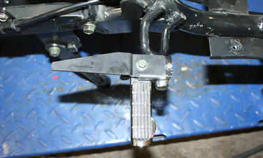

Hallo Ace, ich habe mir jetzt mal das Foto von DIr angesehen (war mir nicht mehr bewußt, dass Du es bereits am Anfang eingestellt hattest). Das Teil, das hier rostet gehört nicht zum Rahmen, sondern zur Fußraste (siehe Foto von mir). Es ist zwar nicht schön, dass hier Rost auftritt, ist aber kein Problem, da es weder sicherheitsrelevant ist, noch der Beginn einer völligen Zerstörung. Es kann auch bei Bedarf gewechselt werden, ohne zu schweißen, nur der Zerlegeaufwand ist erheblich, um an die Schraube der Fußraste zu kommen. Mein Rat ist, mit etwas Sprühöl weiterem Rost vorzubeugen. Das nutzt auch der Mechanik der Fußraste. Weiterhin empfehle ich die exponierten Rahmenteile mit einem Schutzwachs zu behandeln, das schützt etwas gegen Steinschläge und verschließt feine Lackrisse und verhindert somit Rostblüten. Einige von Euch werden sich bestimmt noch an die Zeiten erinnern, als bei Autos Unterbodenschutz und Hohlraumversiegelung bei Autos ein Thema waren, da es entweder nicht ab Werk aufgebracht war bzw. eine Nachbehandlung erforderlich war. Heute spricht man kaum mehr darüber. Solche Qualitätsmängel sind aus Sicht der Verbraucher und der Hersteller eine Gratwanderung, schraubt man hier die Qualität deutlich höher, dann steigt zwangsläufig auch der Preis des Produktes und der günstige Einstieg in die Emobilität ist dahin. Die Alternative ist dann BMW, aber den Preis wollen nur wenige bezahlen.

Na sag ich doch: Halb so wild. Eisenteil, was einsprüht werden sollte. Am Ende könnte man das Teil auch ganz weglassen.
