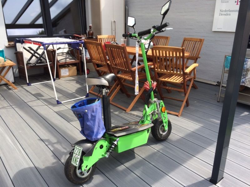

so sieht der aus
choppertriker
Re: Welchen E Scooter ?
Beitrag von choppertriker »
Guten morgen .
Der sooter ist seit gestern meiner . Klasse teil und macht spass damit zu fahren.
Aber:
1. Tacho geht nicht . Neues muss her, aber welches .
2. Er fährt etwa 30 33 kmh . Ist dann die Bergübersetzung drauf ? Woran erkenne ich das.
3. Am ende der Lenksäule fehlt diese bekannte mutter. Oder braucht da keine hin ?
4. Bekomme vom Verkäufer noch ein ritzel und kette usw . das ist dann bestimmt die racing übersetzung.
Bekomme ich noch ein paar km/h mehr raus ? Das ich die 45km/h schaffe ?
