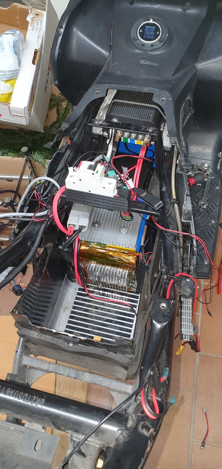

meine bis jetzt durchgeführten oder geplanten arbeiten:
alle Zellen auf Innenwiederstand geprüft! (schlechteste Zelle 3,5milliOhm)
checked
alle Kontakte gepflegt
checked

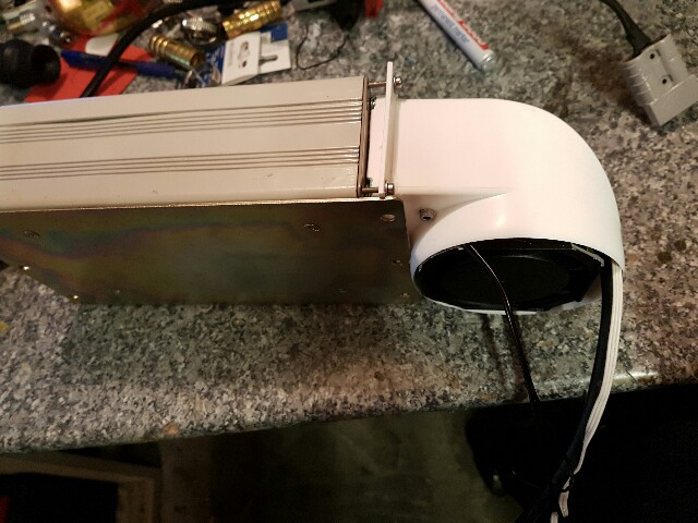

Ladegerät getauscht (Lufteinlass vor feuchte-eintritt geschützt)
checked
Lenkkopflager nachgezogen
ckecked

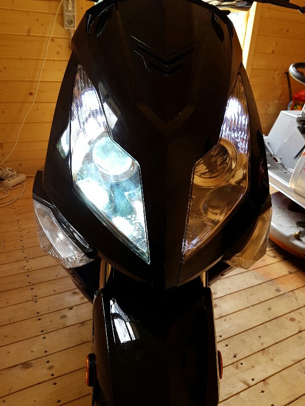

lichtanlage auf Led bzw xenon umgerüstet
checked

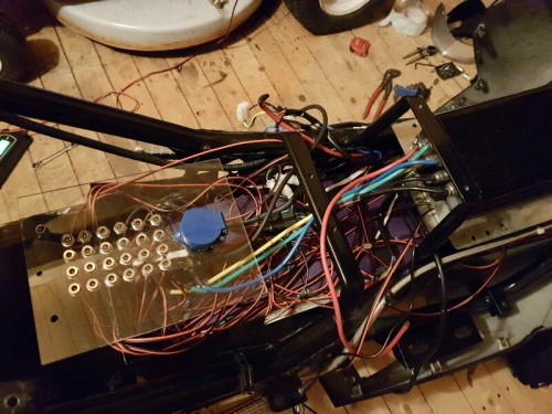

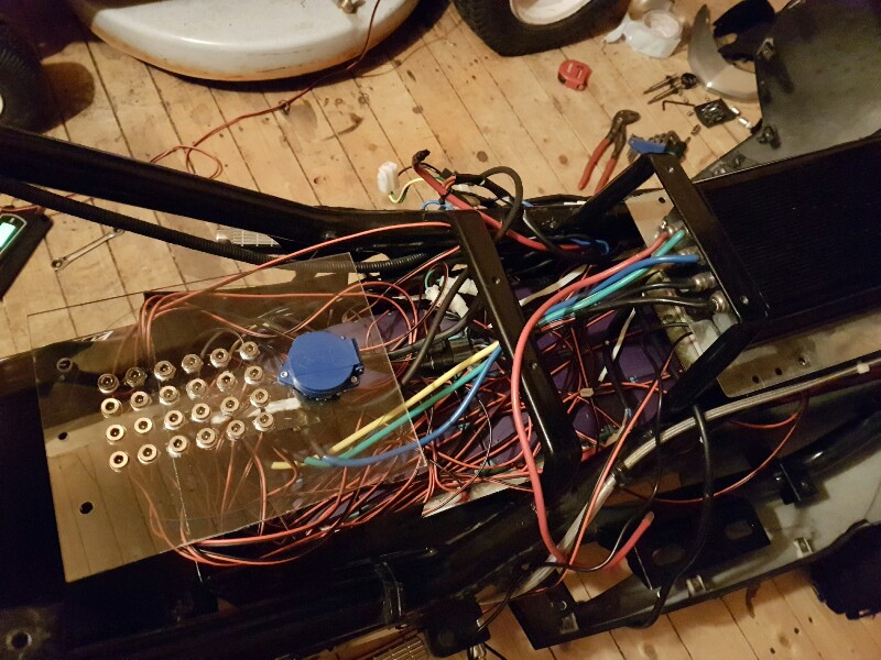

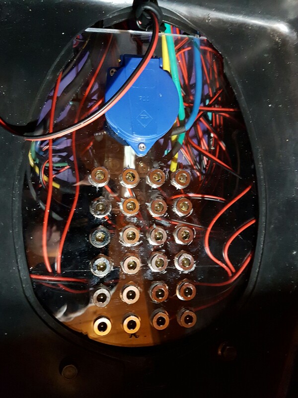

von jeder Zelle ein kabel in das helmfach gelegt um immer jede zelle nachladen/entladen oder auf spannung prüfen zu können
ckecked

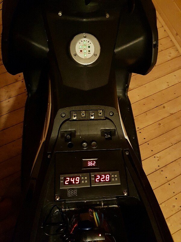

zusätzliche Kühlung für ladegerät mit temperatursteuerung eingebaut
checked

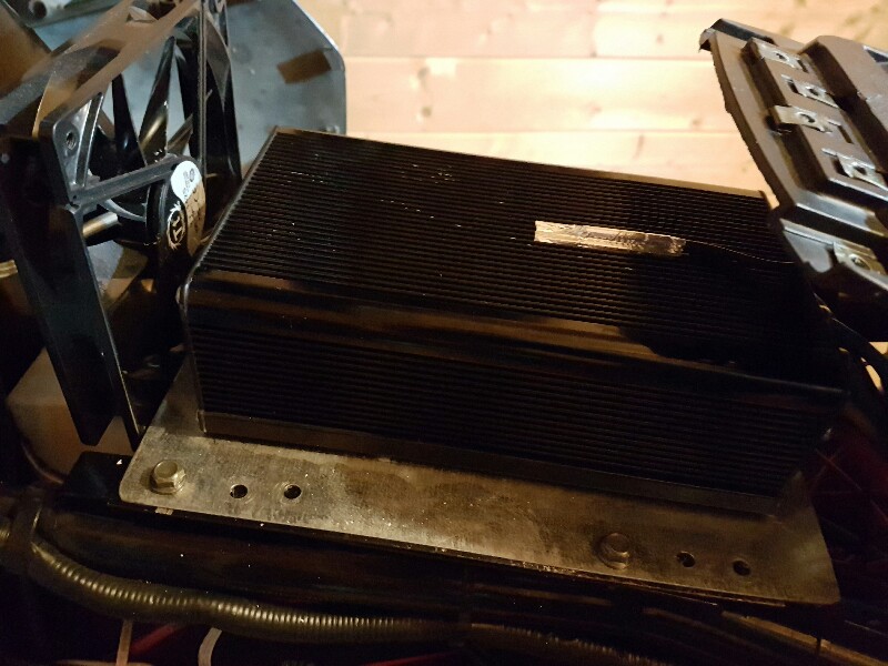

zusätzliche Kühlung für controller mit temperatursteuerung eingebaut
checked

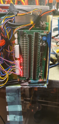

alle balancer boards mit schutzlack bezogen
checked
Bremsanlage geprüft und entlüftet (bremsklötze müssen noch entgratet werden/ggf getauscht wenn das quitschen nicht aufhört)
open
leuchtweitenregulierung optimiert (verstellbar ohne die verkleidung abzunehmen)
checked
Dämpferöl kontrollieren ggf erneuern/nachfüllen
open

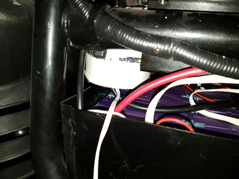

dcdc wandler aus dem kleinen fach verbannt und ein löchlein unter der sitzbank gemacht um zubdem bms-leds zu sehen
ckecked
lademessgerät (Wh und Ah.....) integrieren
open

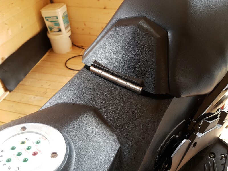

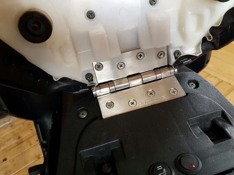

sitzbank scharnier tauschen und besser montieren
checked
Controller optimieren ggf. tauschen
open

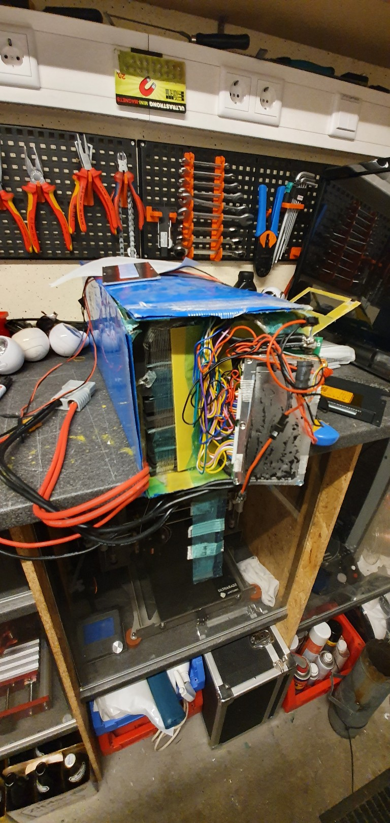

Akku evtl auf lipo umbauen (80 oder 86Ah mit 42S)
open (frühestens im Winterschlaf)
so und nun zu meinen eindruck von dem masini sportivo s:
fahrwerk ist nicht schlecht aber auch nicht perfekt.
beschleunigung von unten raus könnte besser sein
top speed bei ca 85km/h per gps auf ebener straße bei leichtem gegenwind
daie Reku könnte etwas mehr power haben (evtl regelbar) und nicht über die bremsschalter bzw den taster von der hupe.

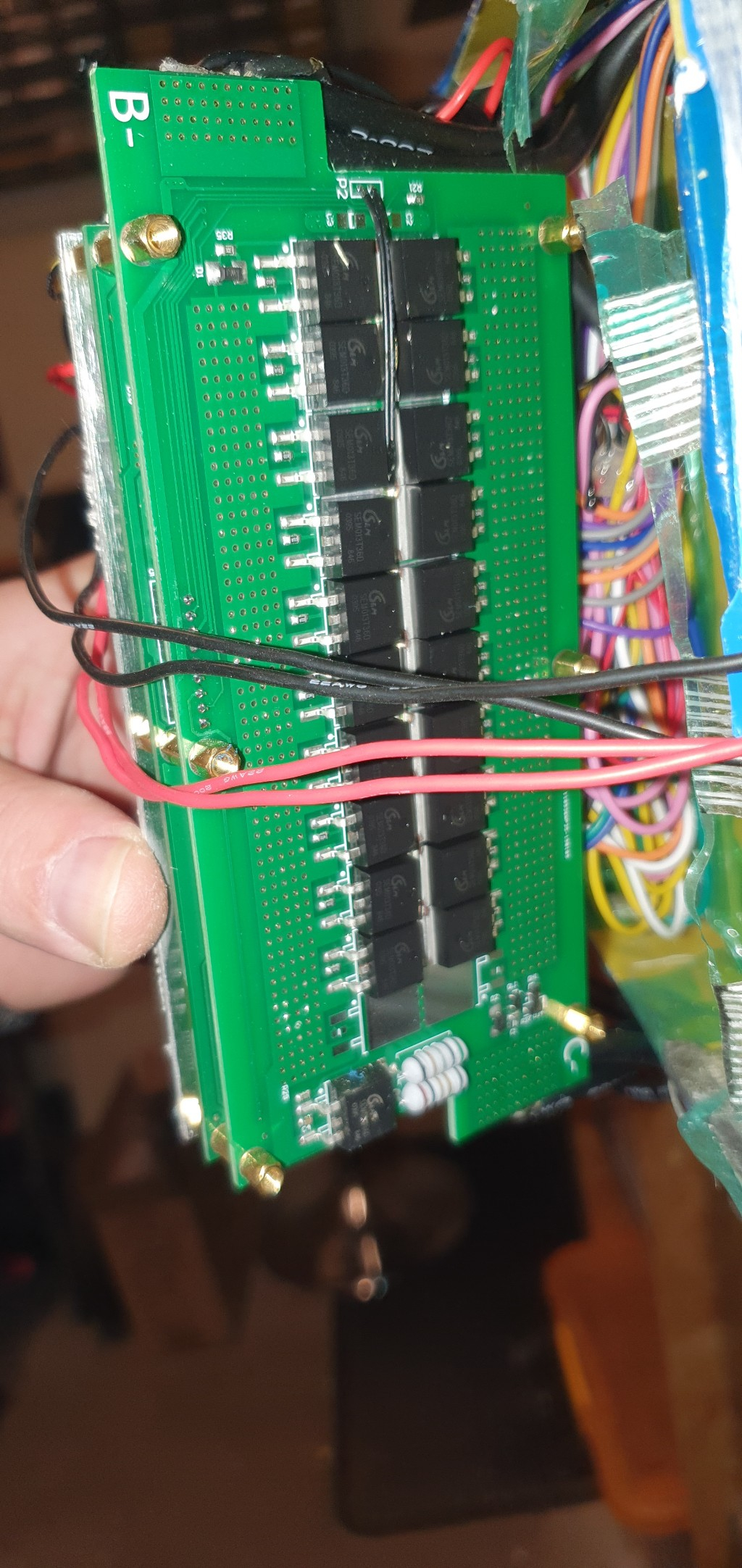

Originales batteriemanagmentsystem unter der Sau! (es findet nur eine überwachung der spannung statt- somit kommt als ergebnis raus: die akkus werden wenn diese driften immer weniger voll!! bzw man kommt zum stehen trotz guter gesamtapannung weil ja z.B. nur eine zelle zunwenig spannung hat. kein balancing der zellen- weder aktiv noch passiv)
werde hier meine weiteren updates von dem roller posten. wprd mich über eure kritik und ideen weiterhin sehr freuen.

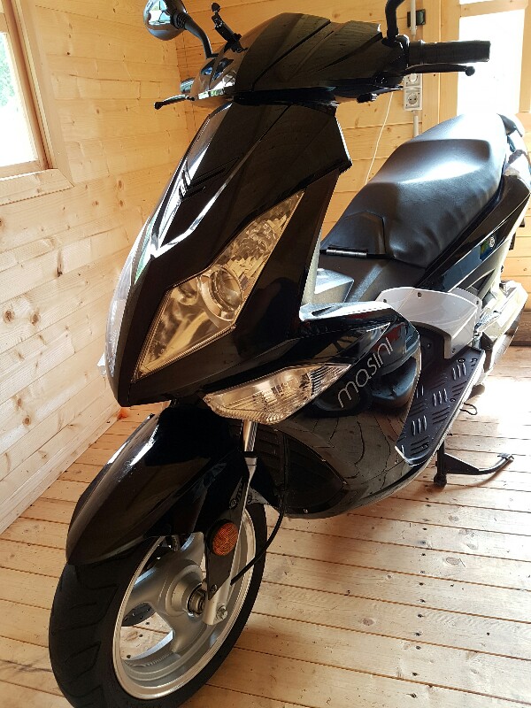

heute erste testfahrt (bezüglich reichweite)
48km vollgas über die bundesstraße (75-90km/h - gps)
bei netten 31°C Außentemperatur.
der Roller hat noch nicht die leistung reduziert bzw die batterie lampe hat auch noch nicht geleuchtet! (mann wills ja nicht herausforder- dass man irgendwo zum stehen kommt)
also bin ich überzeugt dass die batterien noch sehr gut sind, da die reichweite mit meinem gewicht (95kg) und vollgas schon nicht schlecht sind!!

Das klingt ja recht erfreulich! Sieht aus wie neu.
Hast du die Reichweite per GPS ermittelt?
Bei meinem Puma geht die Anzeige ca. 25% vorne. Beim Fury bin ich mir nicht sicher, aber die integrierten Messinstrumente sind sehr "großzügig"

gps! wie auch den speed! ja ich bin voll happy. aber jetzt schwindet der inner ruf nach dem 86ah akku von hvk! gesenke eher an ein kleines zweites reserve akkupack;
zb ein fertiges 20ah pack und mit einen umschalter vom 40ah pack zum 20ah pack (zugleich wird der low-modus aktiviert)
das ganze in einem selber gebauten top-case!! aber dass sind vorerst gedanken-spiele!!
(hat sowas schon jemand umgesetzt?)

mein aktuelles bms hat keine balancer funktion. nur überwachung der spannung von jeder zelle.(beim laden auf überspannung/ beim fahren auf unterspannung). kann aber beide meldungen ausschalten (gleich beim letzten öffnen mit eingebaut)
ein balancer für 24 zellen hab ich mir jetzt bestellt, ist dann eine eigene einheit die einfach nur (so richtig primitiv) die energie bei einer zu vollen zelle verheizt.
wenn dann mal zu viel unterschied ist muss ich wieder manuell ran!

Du könntest bezüglich BMS usw. mal bei besttechpower.com reinschauen. Ich überlege gerade dort etwas zu bestellen. evtl. könnten wir uns da zusammentun. Bezüglich Controller: zum Kelly findest Du im Forum einige Beiträge. Anscheinend kann man dort auch direkt bestellen. Ich meine mich zu erinnern, dass ME Roller da gute Erfahrungen gemacht hat.

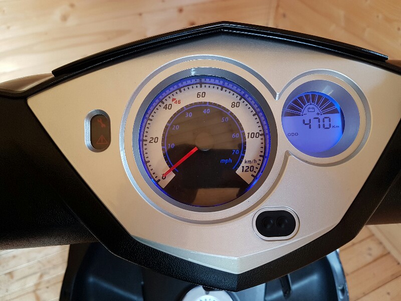

neuer punkt für meine projekt-liste:
"reichweitenanzeige":
mein erster gedanke war eine messung mit einem shunt und einem kleinen display dass die verbrauchten Ah anzeigt(vom akku zum controller). somit
könnt ich wohl besser meine restliche Reichweite einschätzen!
grund für diese Nachrüstung:
spannungsanzeige am tacho -- schwierig einzuschätzen wie weit man noch kommt
Füllstandsanzeige im tachr -- mal nach 18km nur noch 2 striche und bei gleicher strecke mal 9striche! (würd die anzeige am liebsten abkleben.
bauteil:
von ali, shunt (200A 120V dc) mit funk display. 23eur
bitte um kritik oder tipps
danke
