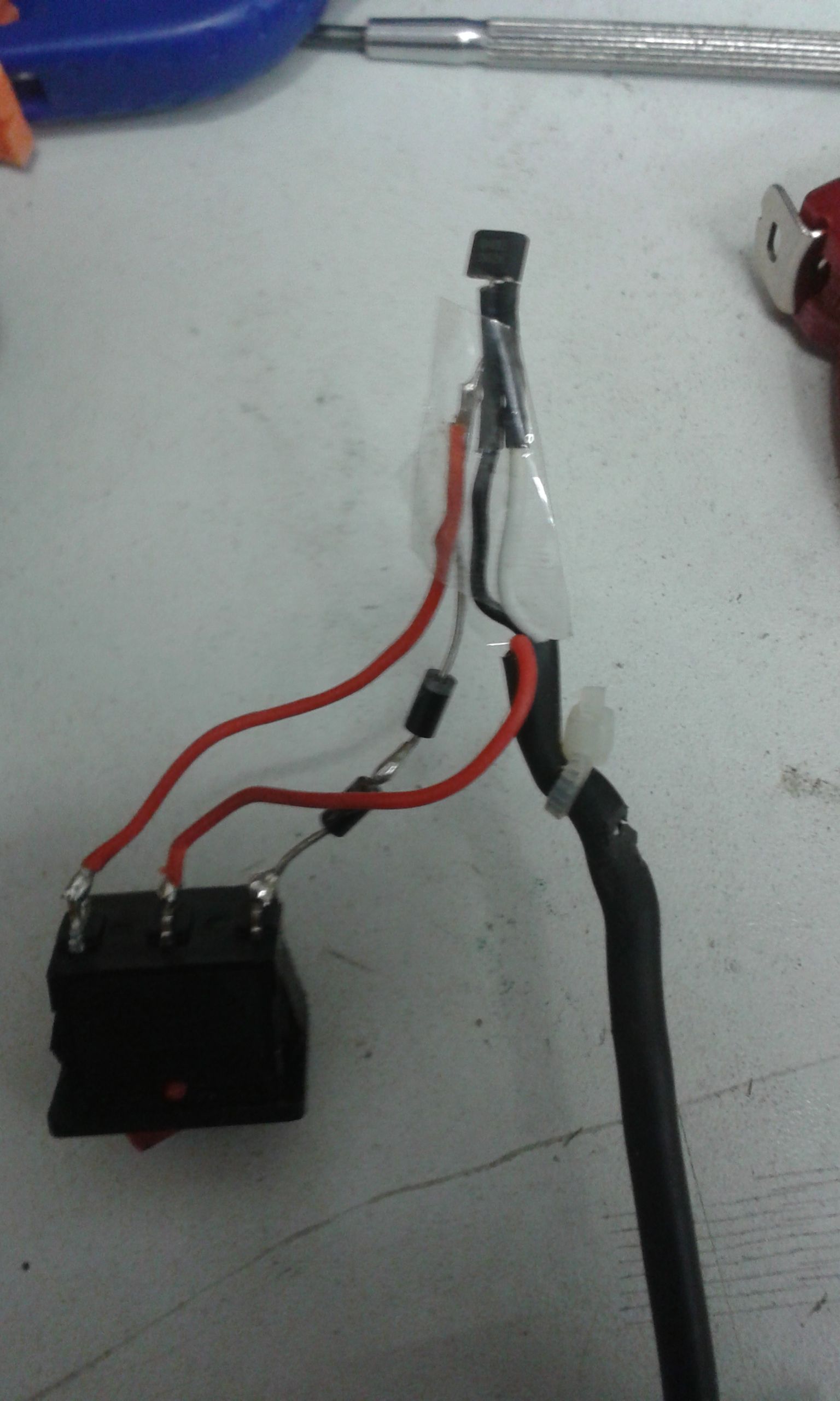

So schauts orig.im Wuxi mit Switch aus.
Im speziellen Fall mit gebrochenem Pin am Hallsensor

Peter leider sehr schlechtes Bild vom Wuxi. Kannst Du das bitte mit Beschriftung der Bauteile nochmal schicken.
Sind das 2Dioden in Reihe oder Widderstände. Ich würde es gerne Nachbauen. Dazu brauch ich aber die genauen
Teilebezeichnung. Meine Wuxi sind nicht defekt und weil ich keinen Ersatz bekomme wäre dies auch eine gute
Lösung.
Ich habe gerade einen Controller von Robert Chen geprüft, dort kommen lediglich 3,6V vom Controller.Ist wohl dann
eine 45er Variante für den SCP. Ob da im Ausgang des Controllers zum throttle bereits eine Diode verbaut ist?
Er läuft damit 45 km/h, sonst sind alle Teile noch Origianal.
Lösung.

Das Foto ist von gerri, aber ich antworte einmal. Es sind 2 in Reihe geschaltete Dioden, zuerkennen am Kathodenring. Scheinbar funktioniert die Drosselung über die Versorgungsspannung des Wuxi. Passieren kann nichts. Schließt du die Dioden in Sperrrichtung an - also falsch herum - bekommt der Wuxi keine Versorgungsspannung.

Peter hat´s schon gesagt........Dioden kannst alle 1N4001 bis 4007 oder ähnliche nehmen........

Und ganz oben was ist das?

Die 3,6V sind aber vor dem Hall am Stecker rot zum throttle.....

Bei dem Bild kommt das rote Kabel vom Controller und geht in den switsch. Von dort gehen beide Kabel, auch die mit den Dioden wieder zum roten Kabel.
Hier wird aber nicht über das grüne Kabel die Spannung gedrosselt, sonder die Eingangspannung vom Controller kommend in Rot zum Hall Drehgriff.
Rechnerisch dann 4,33V -2x Diode

Werde am Abend,zum besseren Verständnis ein Schaltbild einstellen....

Die Abschaltspannung des Controllers hat wohl mit den 5V nur soviel zu tun, dass die dann auch entfallen. Die 5V werden controllerintern erzeugt, und dank Spannungsregler recht genau und unabhängig von der Eingangsspannung. Dieser Einwurf war also mal wieder überflüssig.Peter51 hat geschrieben:Die Versorgungsspannung des Hallgriff Chips kann nicht beliebig abgesenkt werden. Vielleicht funktioniert es mit der zusätzlichen Diode in der roten Leitung, aber was ist, wenn der Controller in der Nähe seiner Abschaltspannung ~ 55V kommt?
Den Hallsensor würde ich nicht mit weniger Spannung versorgen als jetzt, also die rote Leitung nicht antasten. Einschleifen nur in "Grün". Aber mal auf das Bild von Gerri warten. Sollten dort die Dioden in der 5V - Leitung eingeschleift sein, dann heißt das leider nicht, dass der Nachbau bei einem annderen Hallsensor (zuverlässig) funktioniert. Mit ca. 4.3V Eingangsspannung, reduziert um 2x Diode, sind wir bei 2.9 - 3.1V ungefähr.
Mit den Dioden in "Grün" bist Du auf der sichereren Seite hinsichtlich der Funktion.
