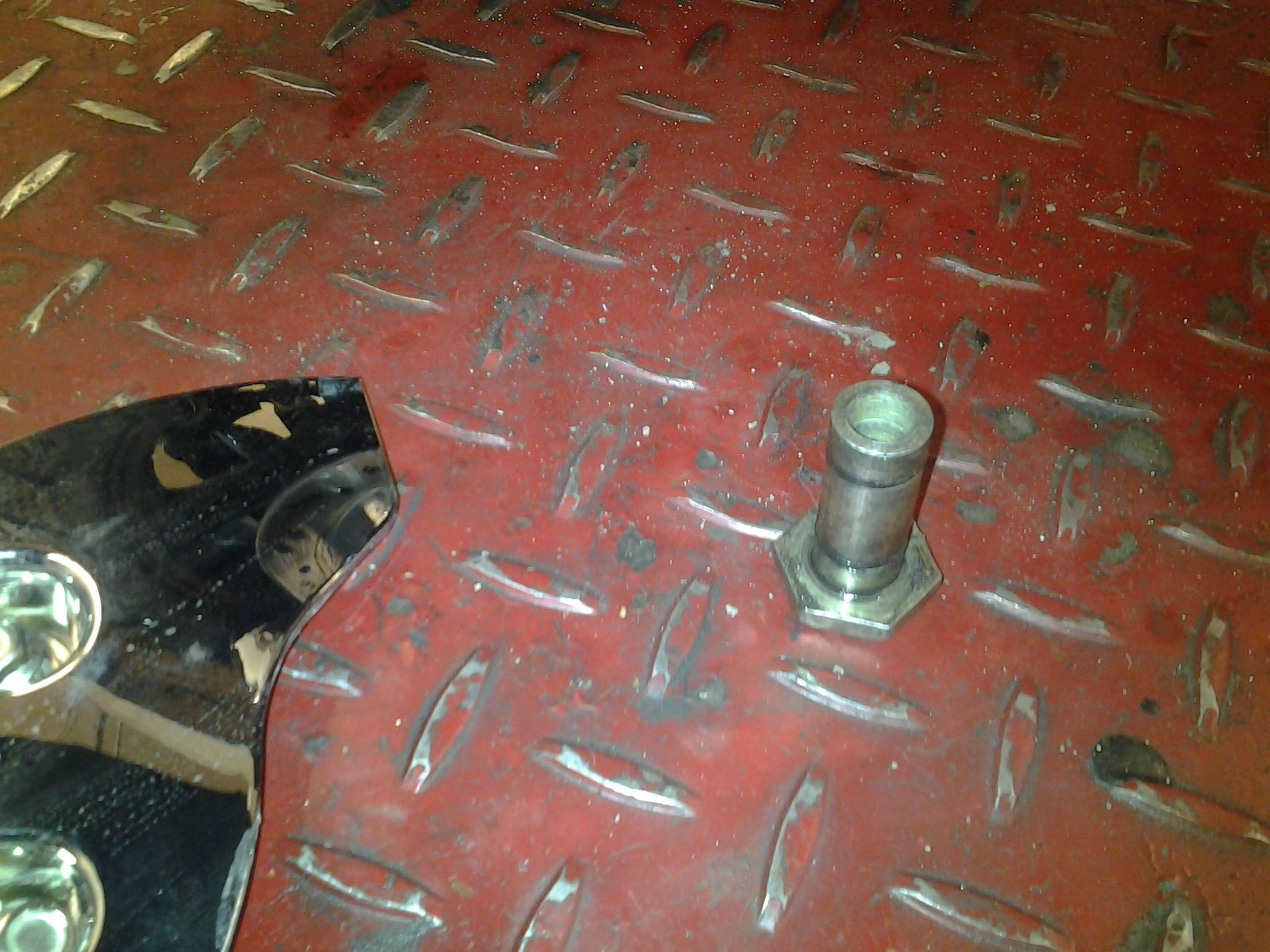

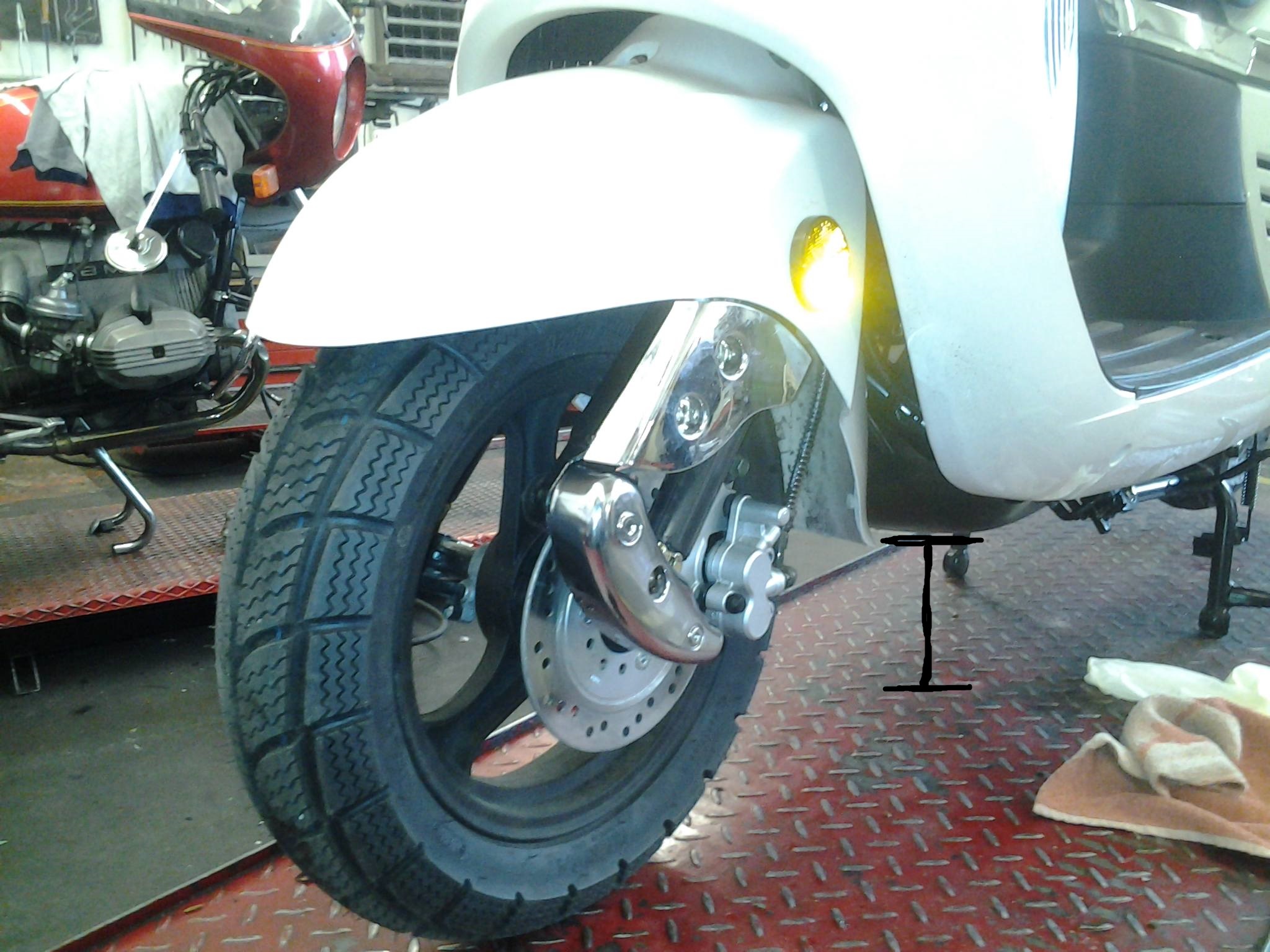

Nach euren Anleitungen habe ich heute die Tachoschnecke geschmiert und die Buchse in der linken Gabel. An den Bremssattel habe ich mich noch nicht rangetraut. Aber das kommt noch!
Dabei fiel mir auf, daß die Radachse auch eher "trocken" war. Die habe ich dann gleich mitgeschmiert. Dabei ist es aber sehr ratsam, den Roller unter dem schwarzen Plastik so abzustützen, daß der Vorderreifen ganz leicht über dem Boden schwebt. Weil: der Roller fällt nach vorne beim Rausziehen der Achse ...
Die Tachowelle war übrigens recht "stationär", sie rutschte nicht raus.
Die beiden Arbeiten haben eine Stunde gedauert und ich habe sie in der hiesigen Selbsthilfewerkstatt erledigt. Was genial ist, du brauchst kein Werkzeug mitzunehmen (außer deine eigenen Schmiermittel, Putzlappen, Handschuhe, aus dem Forum zusammen gestellte Anleitungen etc.) und kannst den Roller rückenfreundlich aufbocken.
