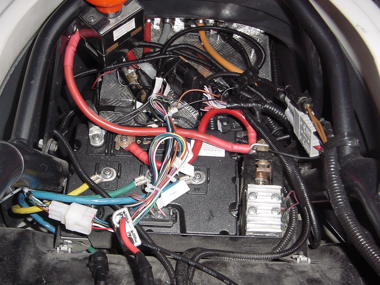

Der Not-Aus-Knopf sitzt in der Plusleitung zwischen Batterieausgang und Schütz (Contacter, das Teil, das bei "Zünudng" an und aus "klack!" macht), der dann den Controller bespaßt. Da das BMS bislang im Inneren des Batteriekastens sitzt ist es dauernd an und an den Zellen angeschlossen...
In meinem Roller sah das bislang so aus:

Solenoid (mit d) ist der Englische Begriff für ein elektromagnetisch betätigtes etwas, speziell die Spule. Aus meiner Sicht ist es das in Alu gehäuste Teil rechts unten in meinem Bild und wird auf Deutsch als Schütz bezeichnet. Ein Monster-Relais quasi. Eine Soft-Ladeschaltung hätte ich liebend gern auch dort, kann aber nichts dergleichen erkennen. Bin gespannt, wie lange das die Eingangskondensatoren meines Lingbo/Goldenmotor Contollers mitmachen...
Der Not-Aus-Schalter ersetzt im vR one den Schaltteil des bei China-Rollern üblichen Sicherungsautomaten. Die Sicherung an sich sitzt auf dem Controller und lugt zwischen den roten Batterie-Pluskabeln durch.
