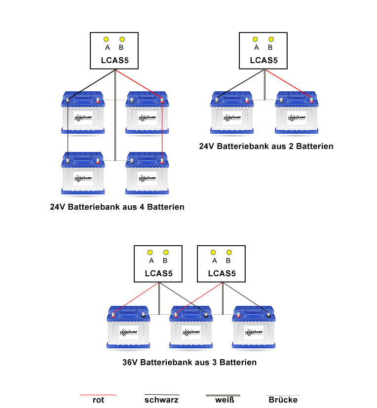

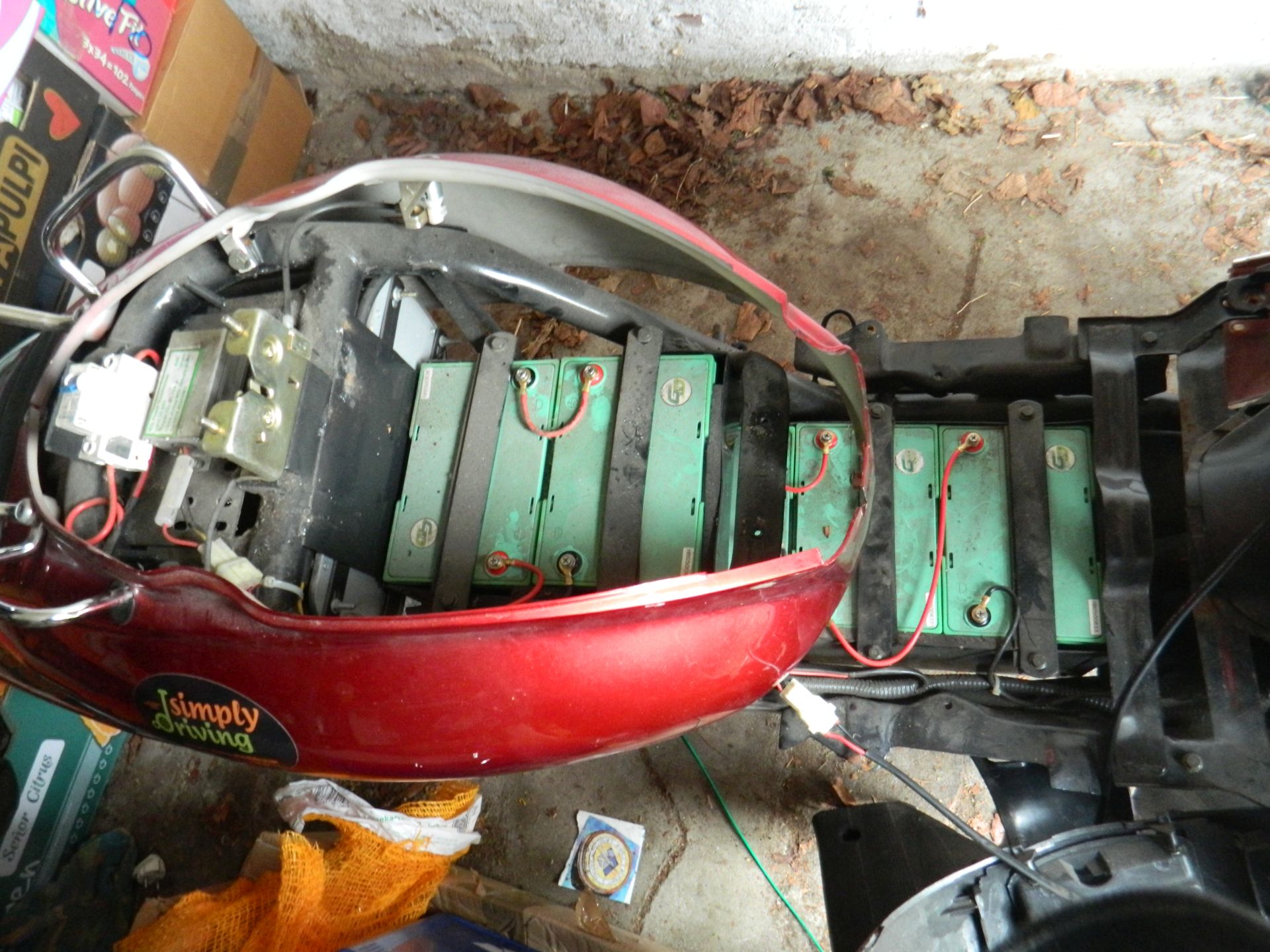

Hallo...
also die Ausgleichslader von Loadchamp sind eingetroffen. Aber schon muss ich wieder mit
Verwirrung auf das Einbauschema schauen. Ich muss wohl doch noch nen Volkhochschulkurs
Elektrotechnik machen, wenn das so weitergeht
Frage(n): Ich habe ja 5 Akkus verbaut und jetzt 4 Ausgleichslader. Beim ersten Akku geht ein rotes Kabel
vom Pluspol zum Roller (irgendwo hin) und beim 5. Akku ein schwarzes Kabel vom Minuspol zum Roller. Dazwischen ist
immer der Plus- und Minuspol der jeweils nächsten Batterien verbunden.Wo fange ich denn jetzt mit dem Ausgleichslader an?
Am Pluspol zum Roller oder an dem "freien" Minuspol?
Ich finde überall nur Schemata mit Batterien, die nicht angeschlossen sind
Und das weiße Kabel vom Ausgleichslader soll an zwei verschiedene Pole an zwei Batterien angeschlossen werden - es gibt
aber nur eine "Anschluss-Öse" (oder wie immer das auch heisst). Kann mir auch da jemand weiterhelfen?
Hier im Forum gibt es 10 Seiten mit Beiträgen, wo das Wort Ausgleichslader vorkommt - aber auch nicht ein Bild
Ersetzen die Kabel vom Ausgleichslader die "Verdrahtung untereinander"? Hier nochmal die Akkus zum Anschauen
Schon mal vielen Dank im Voraus für die (hoffentlich) einfachen Erklärungen.
Viele Grüße aus GE

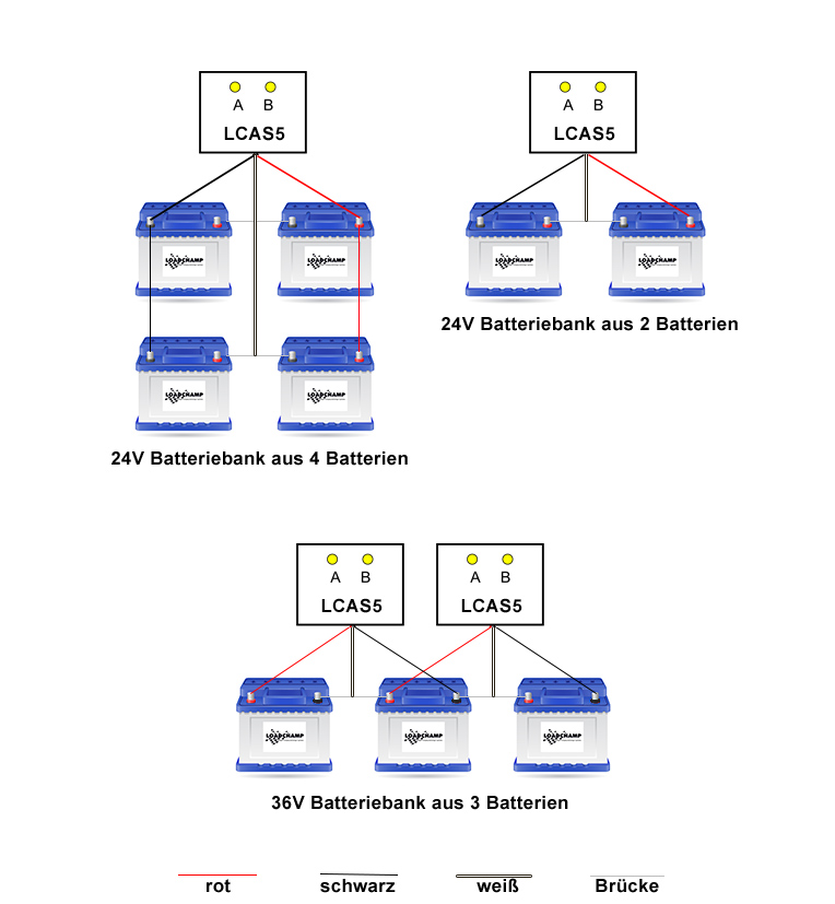

- Beiträge: 6548
Re: Neue Akkus? Wenn ja, wieviele?
Wichtig ist, dass du 1 loadchamp immer über 2 Batterien -12V (schwarz) 0V (weiß) +12V (rot) anschließt. Welche Seite der Verbindungsbrücke du nimmst ist egal. 5 Batterien haben 5 Pluspole und 5 Miuspole. 4 loadchamps haben aber insgesamt 12 Kabel......
- Beiträge: 6548
Das Beispiel 36V 3 Batterien um 2 weitere erweitern, also noch 2 Batterien anstricken...
ZerberusDO
Yepp....nach längerem Überlegen ist mir die Sache klar geworden
Ich war nur irritiert über die vorhandene Verkabelung an meinen Batterien.
Soweit so gut....ich habe ja die "Brücken" drin von einer zur anderen Batterie...
Jetzt die nächste Frage: Beim Ausgleichslader steht ja, dass das weiße Kabel auch als Brücke zwischen zwei
Batterien mittig eingerichtet werden soll - ist aber nur ein Kabel mir einer großen Öse vorhanden.
Wenn ich meine vorhandenen Brücken nutze, kann ich dann das weiße Kabel an einem Pol der Brücke
anschließen oder muss ich die Brücke (Kabel) durchschneiden und das weiße Kabel mittig dazwischenbasteln?
Ein Bekannter sagte mir irgendwas von Widerstand, wenn ich das weiße Kabel an einer Batterie (trotz Brückenkabel) dranmache und es
zu Hitzeentwicklung kommt. Oder so etwas ähnliches. Und an den Enden muss ich ja jeweils den Plus- und Minus-Pol doppelt belegen -
Ausgleichslader und Kabel zum Roller.
Und wenn ich das Kabel mittig befestigen muss, kann ich da mit Lüsterklemmen arbeiten?
Noch was: Diese Ösen an den Kabeln scheinen mir sehr groß für den kleinen 6mm Schraubanschluss
Das wars erstmal wieder von der Laienschauspielschule
Nicht verzweifeln
und viele Grüße
