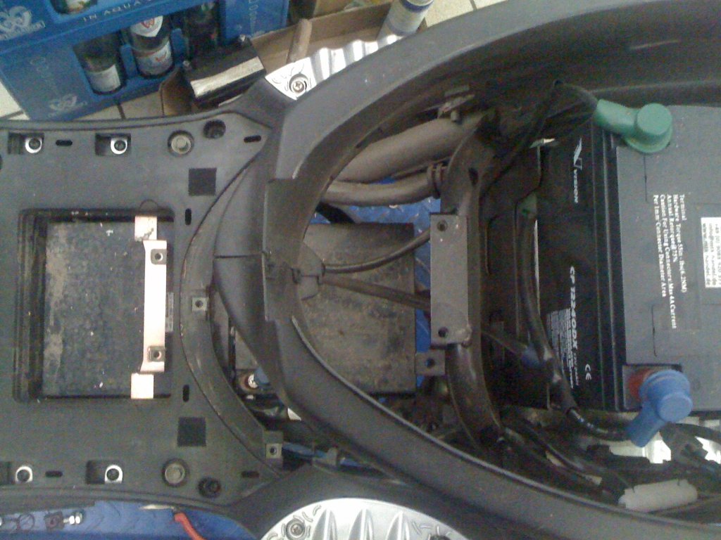

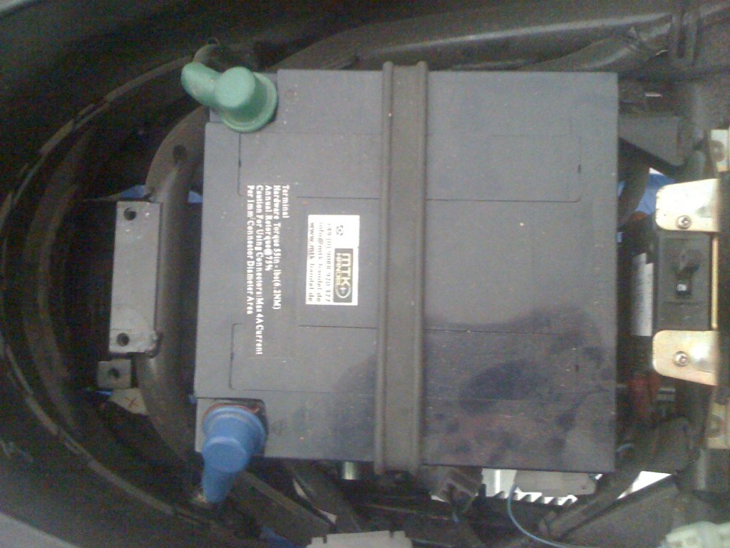

Zurück zum Platzverhältnis im Roller. Oberes Bild ist Unterkante Sitzbank.
Unteres Bild zeigt die Akkuverteilung im Roller.
Im unteren Korb könnte ich 10xWINAs 36Ah verbauen. Sie glotzen halt dann gute 3 cm oben raus. Sie bekommen einen Tunnel oder der gesamte Korb
wird tiefer gebaut.
Der obere Korb muss raus und wird für 6 Zellen in einer Ebene neu entworfen.
Hier gehen notfalls auch 7 Zellen oder 2x4 Zellen quer.
Meine Hauptsorge bleiben aber die WINAs. Sind sie diese Investition wert? Der Roller schon, aber bringen diese Akkus den erhofften Erfolg.
Außer dem Akkuhandel Wöhrl http://www.lifepohandel.de/Prismatische-Zellen hat jetzt auch GWL den Typ im Angebot. http://www.ev-power.eu/WINA-30Ah-100Ah/
Neben den Akkuabmessungen brauchen wir noch etwas Platz für eine weitere Isolierung zwischen und um die Zellen.
Wenn mehrere Zellen sich mit dem Alugehäuse berühren kann da Strom oder Spannung am Gehäuse gemessen werden.
Diese Infos bekam ich vom Verkäufer. Die Infos zur variablen Montage steht noch aus.
Die obere Zellverteilung ist aber machbar und wir sind im optimalen Bereich.

Die 59.8V hat der Lader in der CV-Phase. Die ist bei Blei recht lang, bei Lithium sehr kurz. Das wäre also mal auszuprobieren.
Zu den Winas: wenn schon der Verkäufer sagt, dass deren Gehäuse unter Spannung stehen kann, dann wäre das ein No-Go für mich. Dann mußt Du nach oben,unten,vorne,hinten,links,rechts isolieren und damit sind die angeblichen thermischen Vorteile auch erledigt. Und wehe, es scheuert mal die Isolierung unbemerkt durch.
Wenn sowieso gebastelt werden muß, dann kannst Du ja nochmals mit 40Ah von Thundersky, Calb usw. liebäugeln. Ob der Tunnel jetzt 3cm oder 8cm hoch wird ist beinahe egal.
