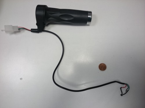

Keine Antwort ist auch ne Antwort. Aber egal, Fakt ist Ich bin Heute liegen geblieben.
Vortrieb weg.
Ich wollte gerade zum Mittagstisch fahren. Hunger und Stillstand ist einfach fürchterlich.
Auch der Durst in der Mittagspause war unerträglich. Ohne Flüssigkeit trocknet das Gehirn
einfach schneller aus.
Controller war die erste Reaktion, hätte ich ja auch schon.
Spannung war vorhanden.
Licht war okay.
Bremslicht mit Funktion.
Hinterrad dreht sich normal.
Seitenständer funktioniert.
Bremschalter hängen auch nicht.
Zündschloss funktioniert.
ÄHHMMMM.
Wasserflaschen im Helmfach. Gluckgluckgluck.
Hassi hat ein Prob.....
Ich Trottel, Reset!!!!
Also Hauptständer, Zündung off und HS oft, dann Zündung on und Licht an.
Ja mach man normal nicht, aber schieben erst sowieso nicht.
Kurzes Zucken des Schätzeisens.
Absolut Stromlos.
Dann nach kurzer Zeit Hs wieder auf on und Zündung auf on.
Beim Drehgriff war dann ein kurzes Zucken am Hinterrad merklich.
Spannung also wieder kurz da und gleich wieder weg.
Ein merklichen Zeichen für schlechten Kontakt.
Ich Trottel, throttle, also am Kabel zum Drehgriff gezogen und gedreht und er hatte wieder Vortrieb.
Ich habe es dann doch noch zur Futterstelle geschafft.
Morgen werde ich mir mal diesen Drehgriff vornehmen.

Ja gerri, fatale Wirkung.
Diesmal war die Nase des Steckers noch dran und wohl auch ein korrekter Kontakt.
Aber die Kabel waren sehr unter Spannung verlegt. Ich wechsele lieber mal den Drehgriff.
Hoffentlich erwische ich nicht die Mofavariante der Chinesen.

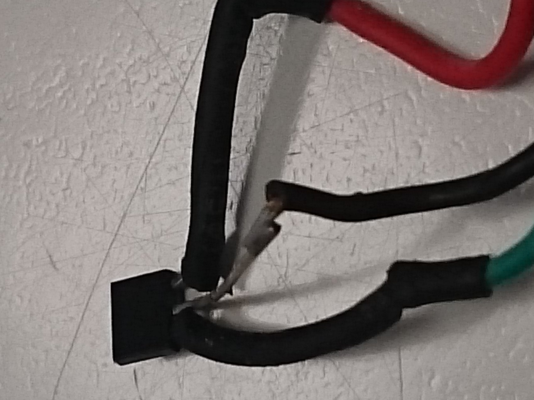

Kabelbruch oder schlechte Lötstelle.
- Beiträge: 20829
Re: GOLDENKEY EMOPEDS HRBJ-183 L3e 5000 Watt
Das dürfte ja dann sogar reparabel sein
- Joehannes
- Beiträge: 3419
- PLZ: 9645
- Wohnort: Oberfranken
Schon erledigt und mit Heissklebepistole unendlich versiegelt.
Die Isolierung von Kabel schwarz war garnicht vorhanden.

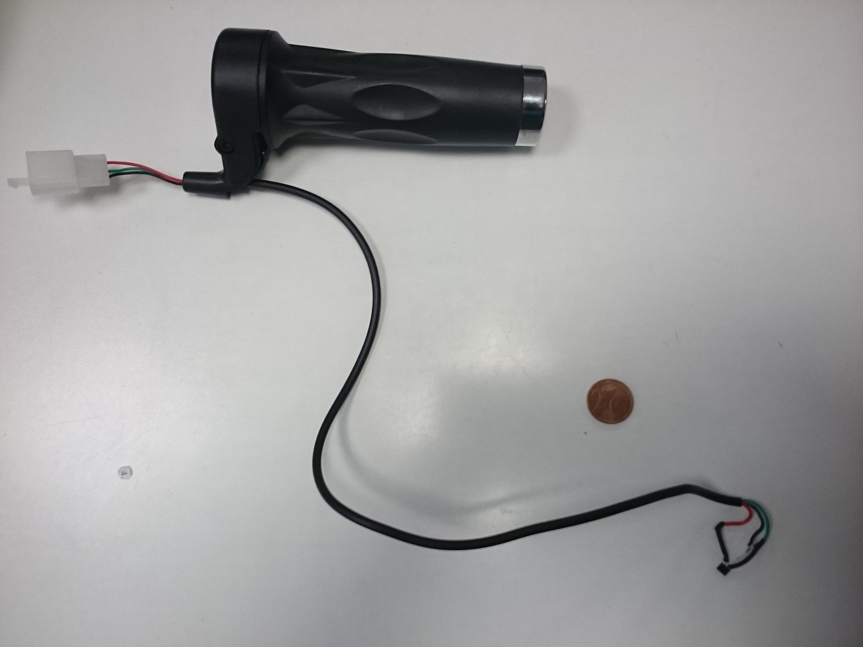

andere Frage:
gibt es wirklich gedrosselt Drehgriff für 45er????????
Mein Ersatz hat einen Aufkleber 45. Kann man da durch Begrenzung des
Drehgriffschaltung wirklich die Geschwindigkeit reduzieren?
Wäre ja dann der.Hammer fürs Pimpen der Mopeds.
Klar, 2 Kabel isoliert da kann wohl dem 3. unisolierten Draht ja nix passieren.
Wieder 1Minute in der Produktion gespart bei Wuxxi.
andere Frage:
