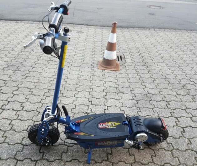

Diesen Scooter fahre ich jetzt seit 1,5 Jahren und habe mit ihm 1800 Km absolviert. Meine Beiakkus sind die 48 Volt/14 Ah, die von S&S mitgeliefert wurden. Die realistische Reichweite schätze ich auf ca. 20 Km. Reicht mir völlig aus, weil ich damit alles abdecken kann, was für mich notwendig ist.
Im Auslieferungszustand lag die Höchtsgeschwindigkeit bei ca. 32 Km/h. Welche Ritzel momentan Verwendung finden weiß ich nicht, aber der Motor ist stark genug, um eine schnellere Übersetzung zu verbauen. Bei mir sind das vorne 13 und hinten 44 Zähne, die meinen voluminösen Körper auf eine Geschwindigkeit von ca. 45 km/h beschleunigen.
