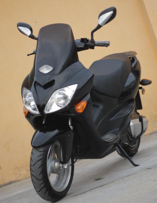

Ist das der hier? http://www.efunev.com/index.php?_m=mod_ ... w&p_id=291Chilli hat geschrieben: Sa 29. Apr 2017, 23:20-Hab' mir gestern ein E-Fun D 6000Li gekauft und überlege das original BMS zu ersetzen.

Re: Neuer Battery Monitor von Chargery
Ja genau. Dasselbe in weiß (und mit Topcase).
Bin dafür quer durch Österreich gefahren. BJ. 2010 aber top gepflegt. 1 Zelle ist kaputt und zwei sind schon ziemlich hinüber. Hab's für 100€ bekomen. Da konnte ich nicht widerstehen. Und Abendessen habe ich auch noch bekommen, bevor ich den Rückweg angetreten habe
Nur wenn ich jetzt anfange Zellen zu mischen stellt sich die Frage welches BMS. Vielleicht ist das original BMS nicht dafür ausgelegt.
