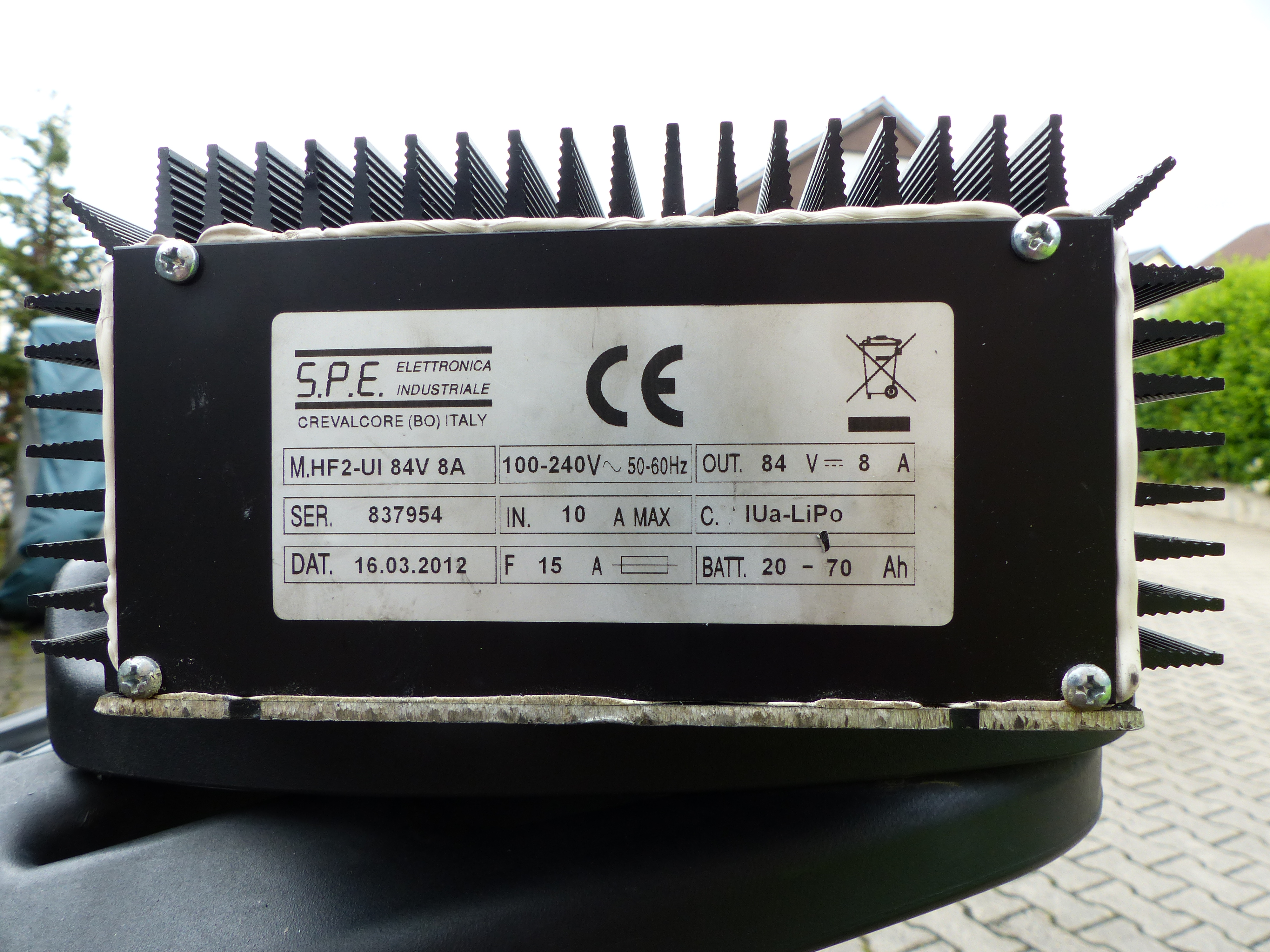

Kannst Du mal ein Bild hier einstellen mit dem Typenschild vom Ladegerät? Das ist dann nämlich etwas völlig anderes als meins:

Re: Verzögerter Ladungsbeginn
Guten Morgen MEroller
Da hatte ich doch mal so ein Bild in einem anderen Thread....
Ja, hier: download/file.php?id=6272&mode=view
Lieber Gruss
Urs
Lieber Gruss
Urs

- Beiträge: 19322
Leider ist auf dem Bild kein Typschild erkennbar, von daher kann ich derzeit nicht weiterhelfen. Aber das vorn ist der alte AXE Controller, der wirklich voll mit der Axt zuschlägt, wenn man auch nur ein bisschen dreht am Fahrgriff...
