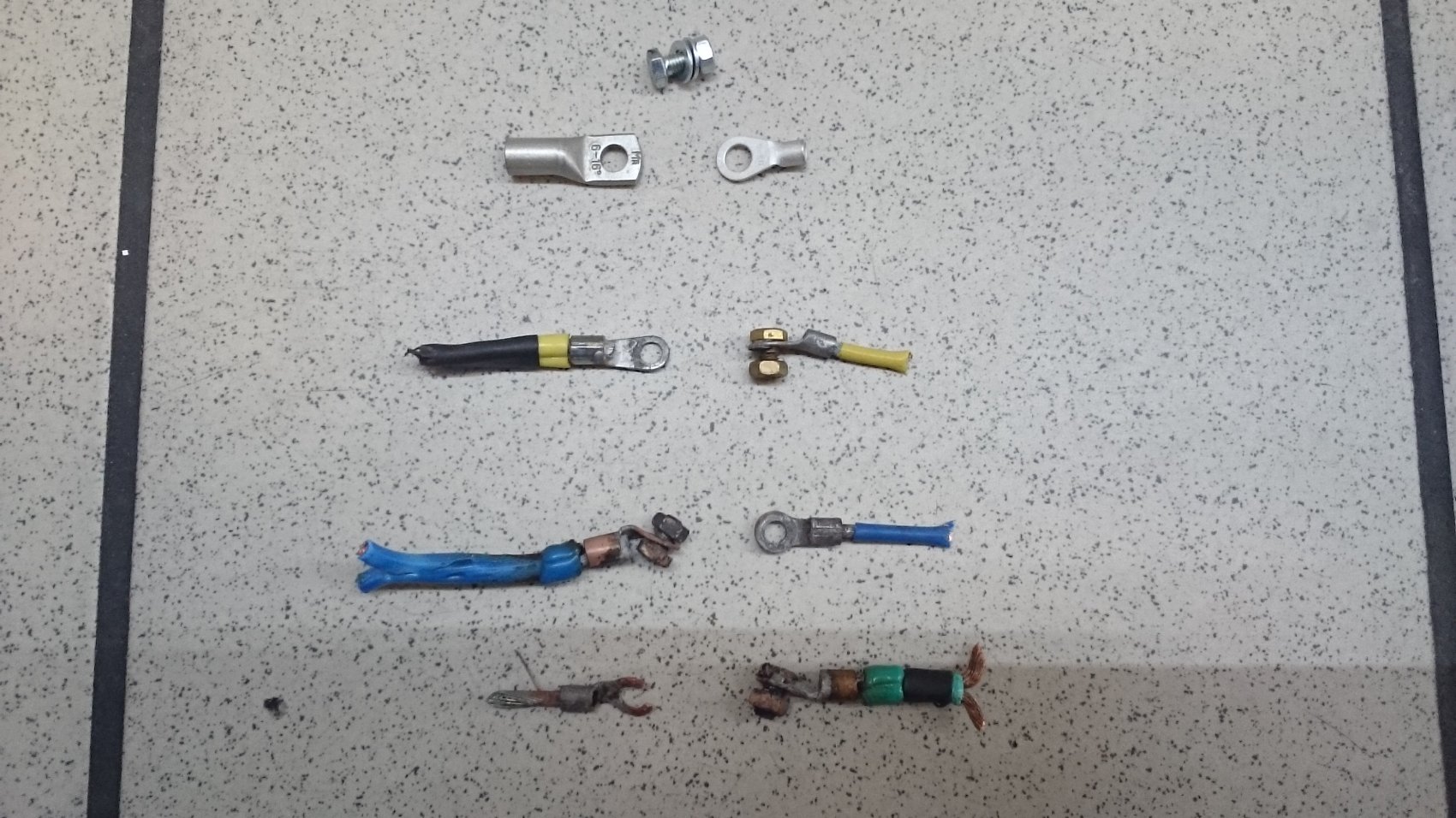

na servas....schön ausgeglüht :shock:
Ordentliche Rohrkabelschuhe (keine Ringkabelschuhe) nehmen, ich persönlich vertraue auf Klauke

Joehannes hat geschrieben:Habe gerade beim Wechsel des Hallsteckers einige Röstaromen an den Motorphasen entdeckt.
Werde es morgen mal dokumentieren. Es sind wohl die Klemmschrauben grün und blau.
Rohrkabelschuh 2Kabel Controller
Rohrkabelschuh 1Kabel Motor
Nur gelb hat eigentlich überlebt. Ich habe die Kabel um 10cm kürzen müssen. Ein Klemmbrett muss ich noch machen.
Vorerst werden die Kabel aber wieder mit Schrauben verbunden und isoliert. Auch will ich Plus und Minus vom Controller noch prüfen.
Die Originalen von Erider waren gelötet..........die sind jetzt gepresst......

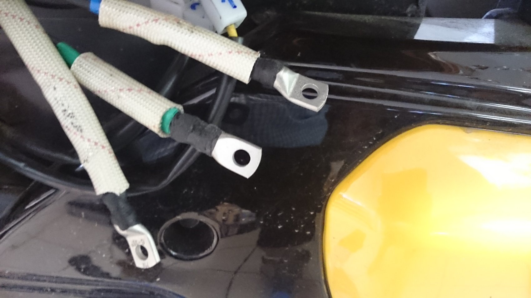

Hab für die dünnen Motorkabel keine passenden gefunden. Sind aber mit der Zange gut gequetscht oder gepresst.

Mmmphh, mit Kupfer aufüllen auch eine gute Idee, Danke für die Info.
Ich wollte zuerst ja mit Ader-Endhülsen die Passform etwas geschmeidiger machen. Habe mich dann aber doch für die kleineren Rohrkabelschuhe
entschieden. Da könnte man dann Kupferdraht aus einer Hauselektrik nehmen.

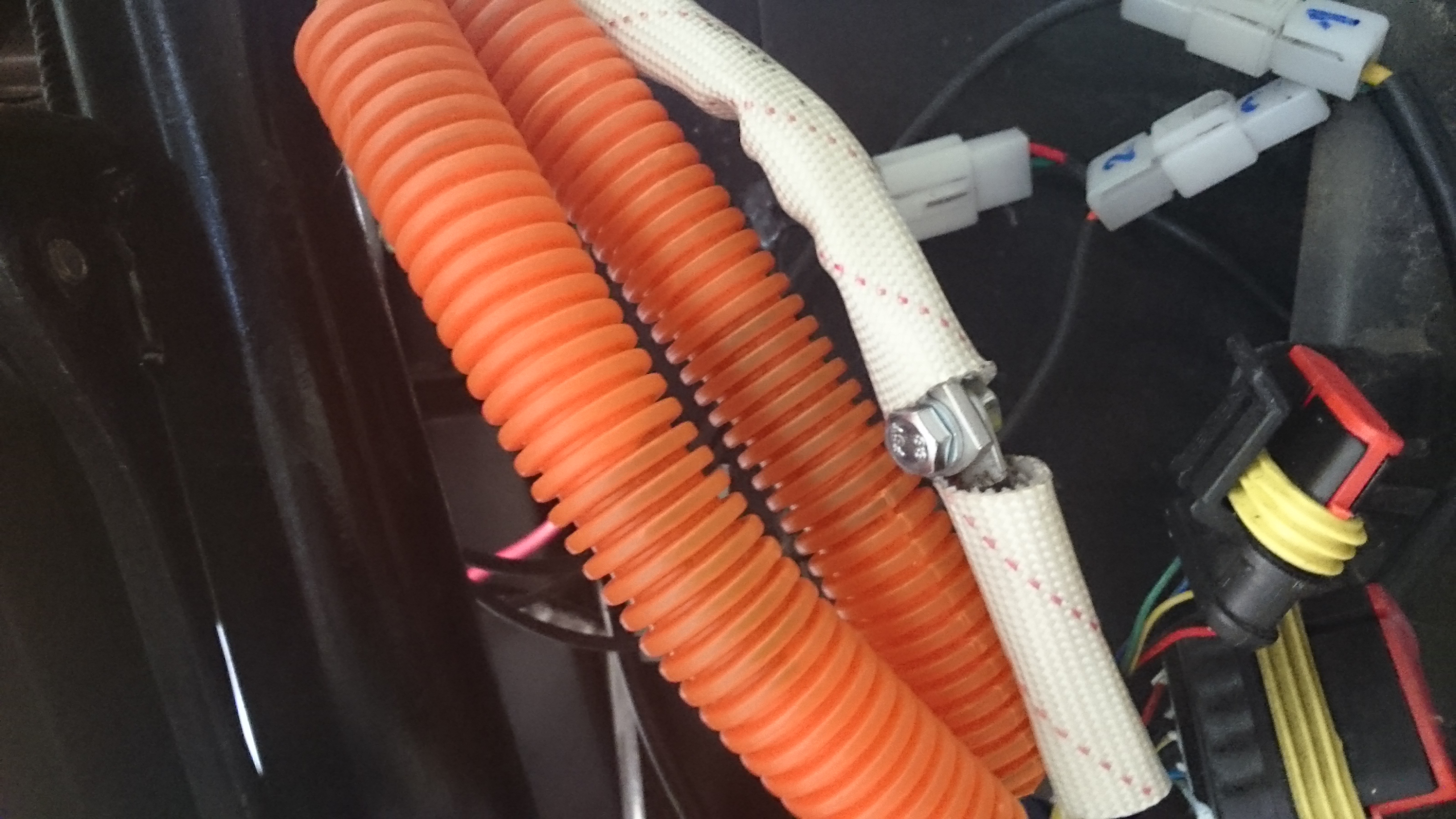

Was haltet ihr von einem Stück Wasserschlauch als Isolierung um jede Motorphase. senkrecht nach oben angebracht um Spritzwasser auch schnell
wieder ablaufen zu lassen. Einfach über die isolierte Verschraubung geschoben und fixiert. :idea:

Ich wollte sagen ein Lehrrohr über die Motorphasen.

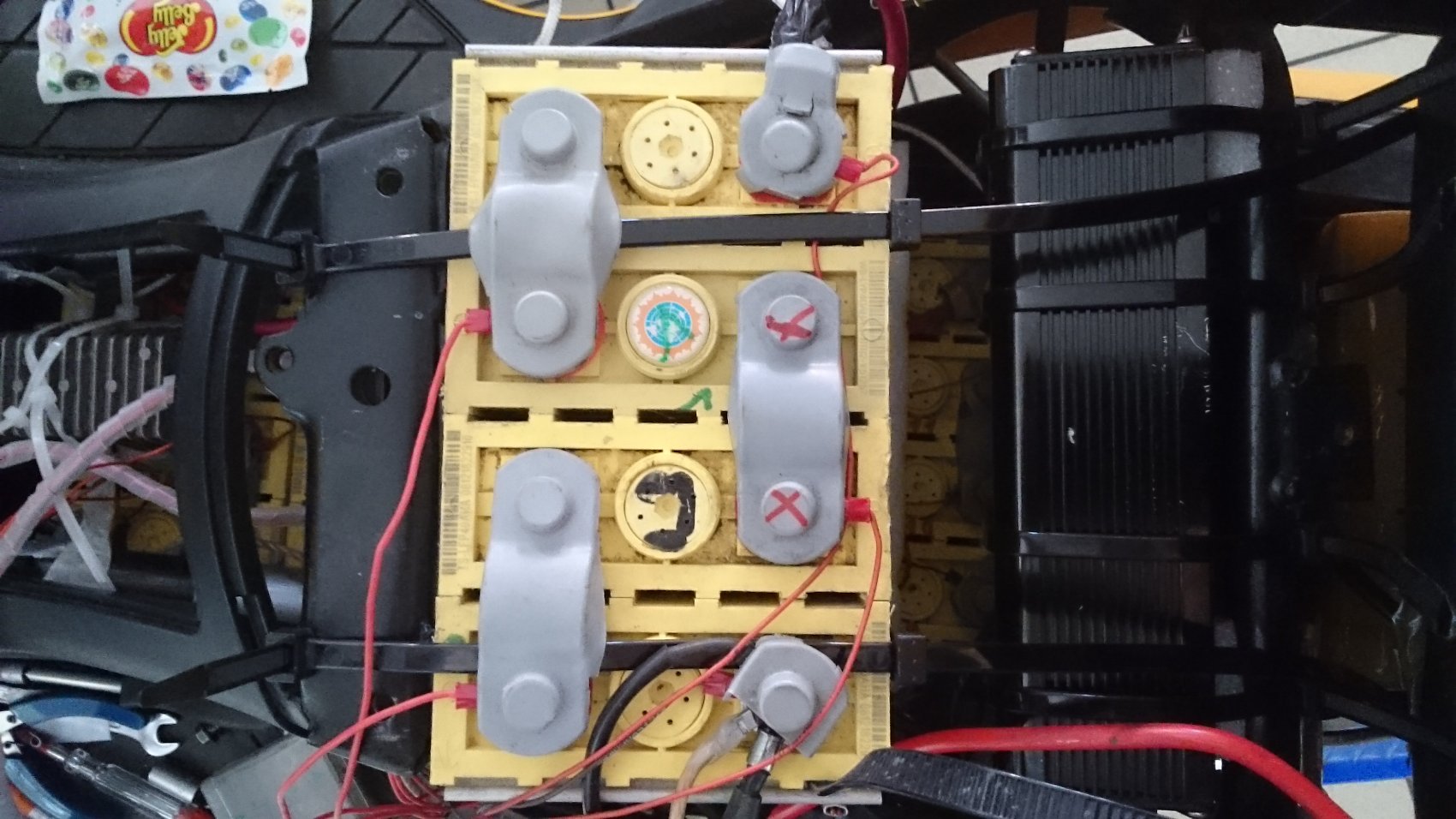

Habe auch gleich mal die Zellenblöcke sortiert und dabei 2 Zellen getauscht.
Gerade im 1. Block war noch eine Zelle unter 2,3V. Das hat natürlich die Reichweite gekürzt.
Joehannes
Beiträge: 3419
PLZ: 9645
Wohnort: Oberfranken
Re: SCP 4040 Li.on Solar-Scooter 4000 Watt 88 km/h
Beitrag von Joehannes »
Gerade werden die Zellen wieder mit den externen Balancern auf Schwelle 3,61V gebracht. Ich hoffe die richtigen Zellen erwischt zu haben.

Vielleicht muss ich auch ein luftigeres Plätzchen für den Controller finden. Er ist leider im Windschatten von Block1 (S1-S4).

Ich warte noch auf ein Statement wegen der Leerrohrvariante?
