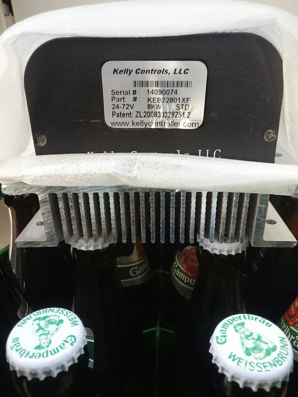

Dont change a running system, aber inspiriert by Volker gilt das hier jetzt mal nicht mehr.
Der Controller wird erst-mal getauscht, liegt ja auch schon eine Weile bei den Möglichkeiten im Schrank.
Der KEB72801XF kommt jetzt mal rein. Hat mir ja Matthias schon vor einiger Zeit angeraten. Wenns mir nicht reicht folgt dann noch ein Motorwechsel, der
auch schon von QS bereit liegt.
Es wird also wieder spannend in diesem Thema.
