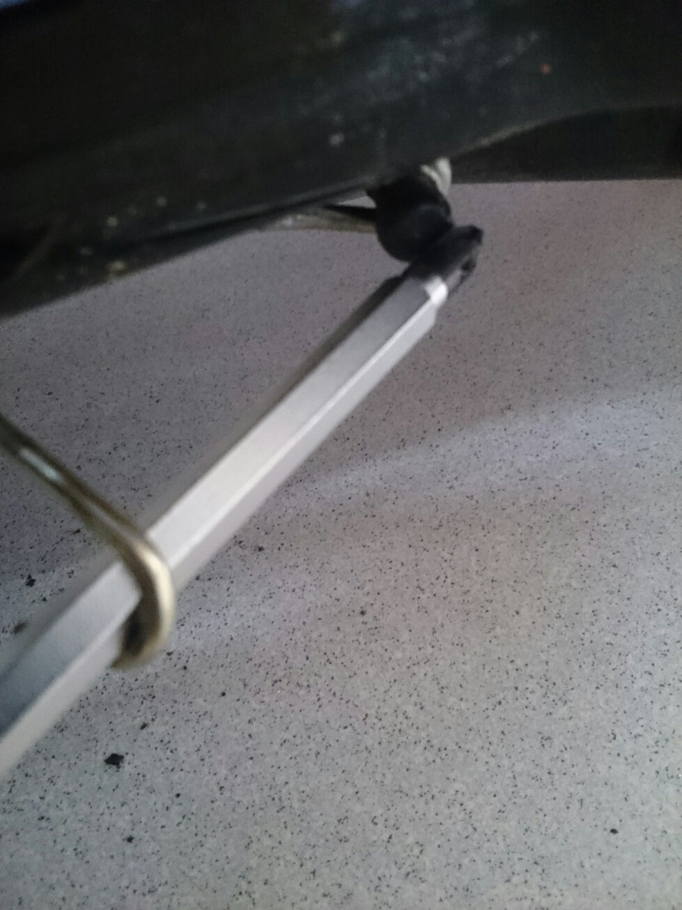

verbogen war der hebel auf dem man drauf tretet um den roller aufzubocken. dachte erst es ist nehr kaputt da der ständer auch am plastik der seitenverkleidung anstand und nicht mit dem gummi am rahmen. aber dass ist wohl so original- deshalb hab ich mir hier einen neuen gummianschlag ausgedruckt aus einem gummi-filament!!! es lebe der 3d druck!!!!!

wenn hier jemand dass gleiche problem hat mit dem anschlag dann kann ich euch einen neuen anschlaggummi ausdrucken!!!

Die Trinity Jupiter 11 Fraktion wäre Dir dankbar dafür,Peda.1986 hat geschrieben: Sa 12. Mai 2018, 19:25 ps:
denn der Anschlaggummi wurde dort werksseitig vergessen und von Trinity nicht bemerkt
