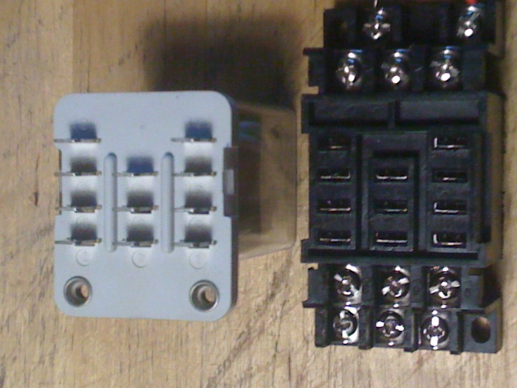

Okay, Heiko.
Neues Relais getrennt vom Sockel ( nur gesteckt )<br />Nummern 1-9 und A und B sind ersichtlich!

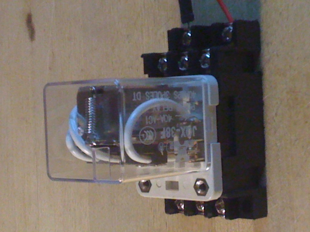

Auslieferung Relais mit Sockel<br />36V 40A  JQX-38F
36V 40A JQX-38F
Erstes Bild zeigt das Ersatzrelais bei Lieferung.
Zweites Bild: Relais getrennt vom Adapter.
Auf dem Relais selbst sind Nummer, welche ich Glaube identisch mit dem Original sind.
Also welche Nummern am Relais gehen wohin?. .... Jetzt!....... 1-2-3-4-5-6-7-8-9! A und B!

Wenn ich mich recht entsinne, war doch auf dem schwarzen Relais die interne Verschaltung aufgedruckt. Davon muß nochmals ein Foto her (ich habe keine Lust, alle 130 Seiten zu druchsuchen) und ggf. ist auf dem neuen Relais ebenso ein Plan aufgedruckt oder es gibt vielleicht einen Internetlink, auf dem das aufgezeichnet ist. Und mit den beiden Plänen machen wir dann eine 1:1 - Übersetzung getreu dem Motto "alte Zahl":"neue Zahl".
