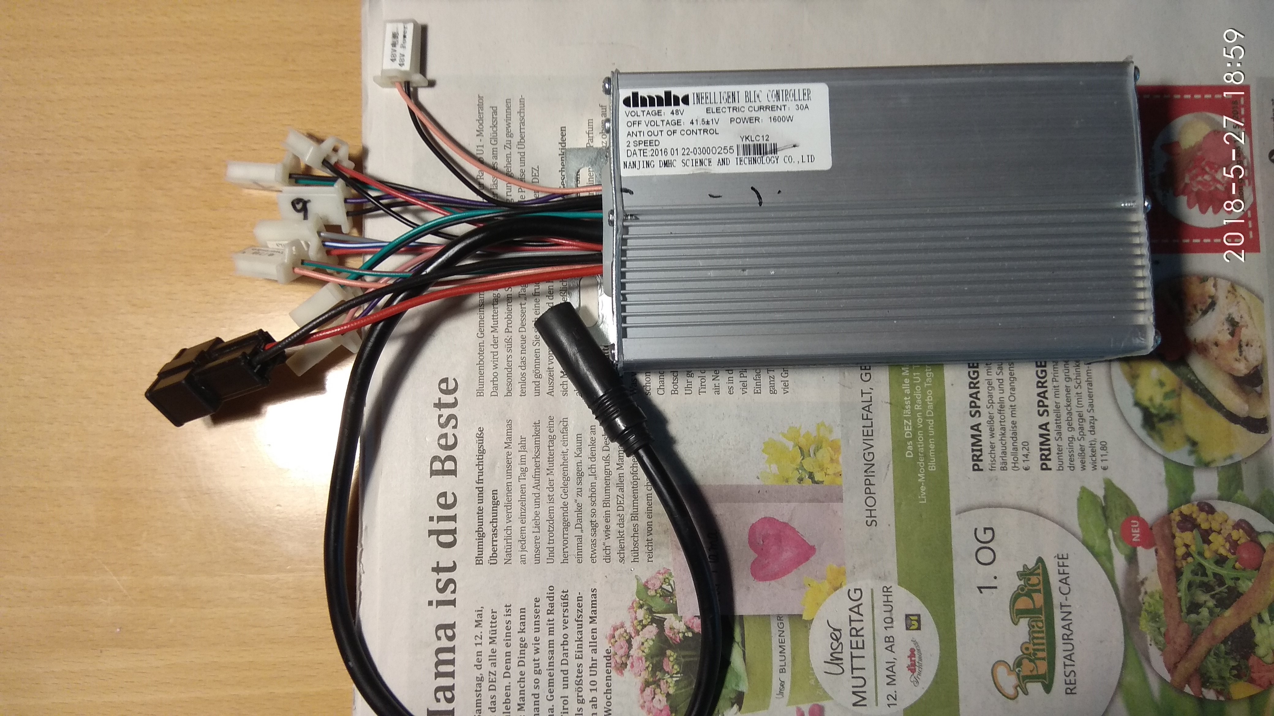

Hallo liebe elektroroller Gemeinde;
suche ein Bild von einem Controller von Revoluzzer 32km/h wer kann mir da bitte aushelfen.
Danke Grüße Bruno
Danke Grüße Bruno

2.) wir sind in diesem Forum alle alt genug um zu wissen, was Verboten ist, bei uns in Österreich darf der Revoluzzer 25 km/h
plus 4 km Toleranz schnell sein.
3.) In Österreich darf man bis 600 Watt habe um noch als Fahrrad zu gelten und 25 km/h schnell das sagt die STVO
Ich habe den Controller jetzt ersetzt gegen einen 1000 Watt Controller mit 12 MOSFET der Originale hat nur 10
und siehe der Revoluzzi 20 geht jetzt 27 km/h und er würde sicher noch schneller gehen, denn ich denke, dass der Motor noch eine
Drehzahlbegrenzung eingebaut hat, warum auch immer.
Im Forum sollte man alles Technische machbare Besprechen dürfen, ob es erlaubt ist, muss jeder selbst Verantworten und Haften.
Nicht für ungut, mit Grüße Bruno

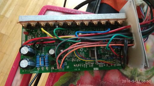

Ja es ist ein 1600 Watt Controller, habe alle Anschlüsse vom alten Controller übernommen nach dem zweiten Versuch mit der Drehung des
Motor Anschluss war alles gut.
