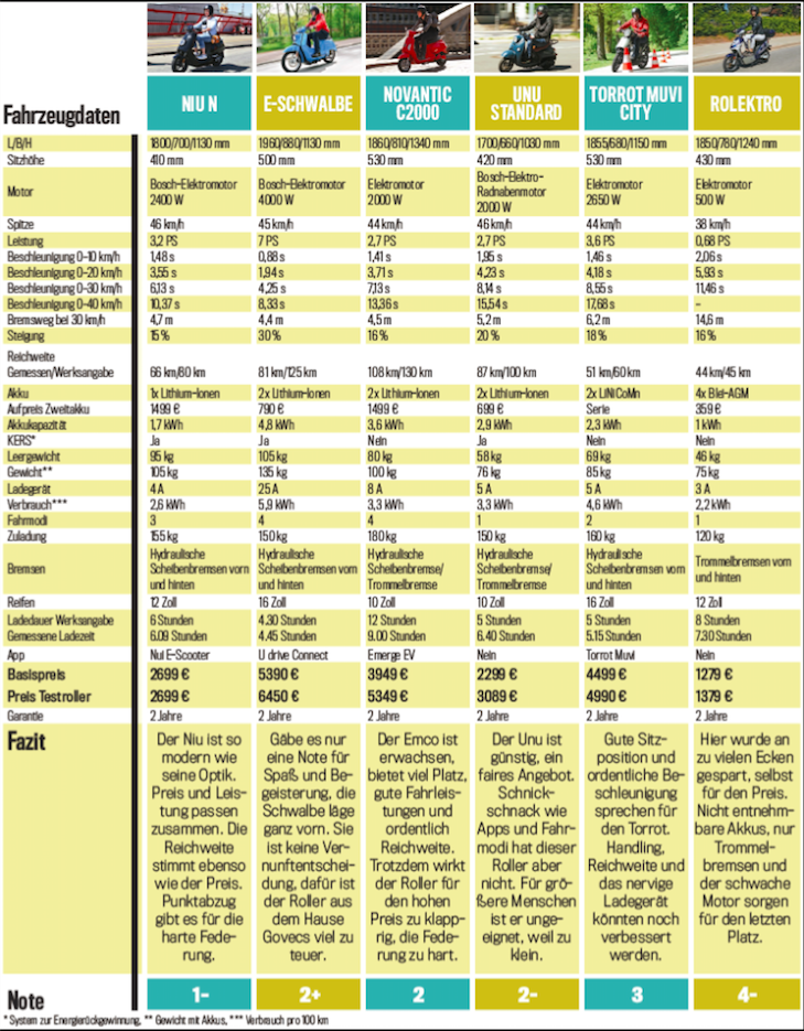

Ok.tiger46 hat geschrieben: Mi 13. Jun 2018, 19:57Ja sicherlichSoxbrother hat geschrieben: Mi 13. Jun 2018, 19:41 Wird der Niu N1S schneller beschleunigen?
Weil er einen 2400 W Motor hat, im Vergleich zum M + Pro, der 1200 W hat?
Im letzten Test z.b. von 0 - 40 km/h
Niu N1s, 2.400 Watt: 10s
UNU 2.000 Watt: 13s
Für 1.200 Watt würd ich 16 - 18s schätzen
Wird es auch beim 25 km / h-Modell einen großen Unterschied zwischen N1S und M + Pro geben?

Ich hab mir jetzt genau diese Stelle angesehen, dürfte die Powerstufe sein, beim M1 Pro
https://youtu.be/IHlmfPr2Ifs?t=459
Und tatsächlich die 0 - 40 km/h schafft er auch in 10s
Und ja er ist 35 kg leichter.
Somit: 0 - 40 km/h:
Schwalbe, 4.000 Watt: 8s
Niu M1 Pro: 10s
UNU 2.000 Watt: 15s
