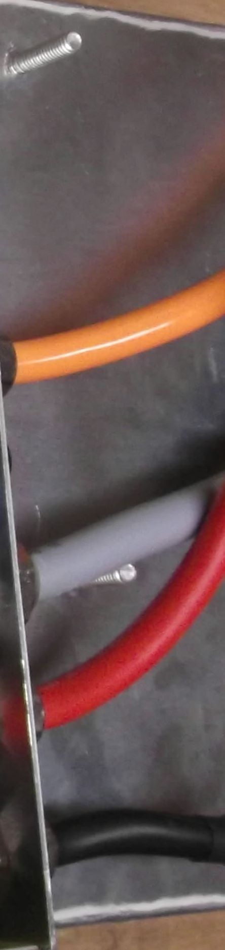

wenn Du genau wissen möchtest welches BMS verbaut ist, solltest Du die Akku Ausgänge fotografieren. Nach den Bildern scheint es das ganz alte BMS mit 40 AH Kokam Zellen zu sein.
Diese Ausgänge wären das, dess Schneider BMS.
Hast Du unter der rechten Soziusraste ein Stecker mit einem "Blindstopfen"?

Danke für Deine Infos. Ich sehe keinen Stecker mit "Blindstopfen".
