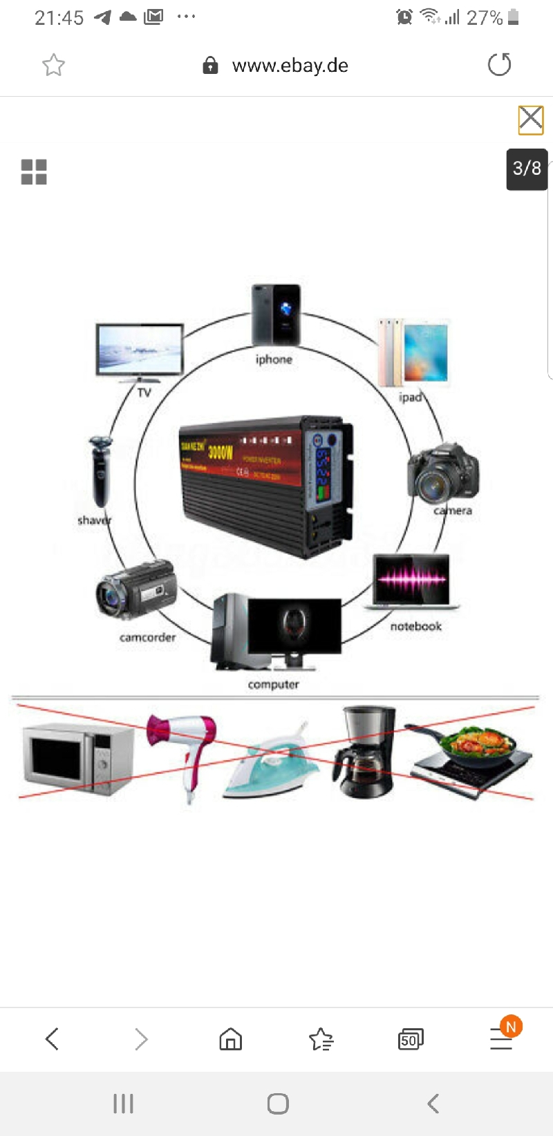

Anbei ein Bild:
Es kann den angegebenen Spannungsbereich abdecken ist aber wohl Programmierbar.
Also nicht fließend von 12-72V.
Leider gibt die Beschreibung nicht mehr her.
Anbei ein Bild:

Was mich irritiert ist der Ausschluss so vieler Geräte

An dem Bild würde mich stören, dass alles abgebildete gerade mal 5 bis 100W hat, die Geräte die durchgestrichen sind, kaum ein Drittel bis zur Hälfte der beworbenen Leistung haben. Da lob ich mir dann doch meinen 800er der bis 200% davon durchzieht

Da versteht man die Angaben im Prospekt nicht.
Für mich ist das völlig ausreichend.
