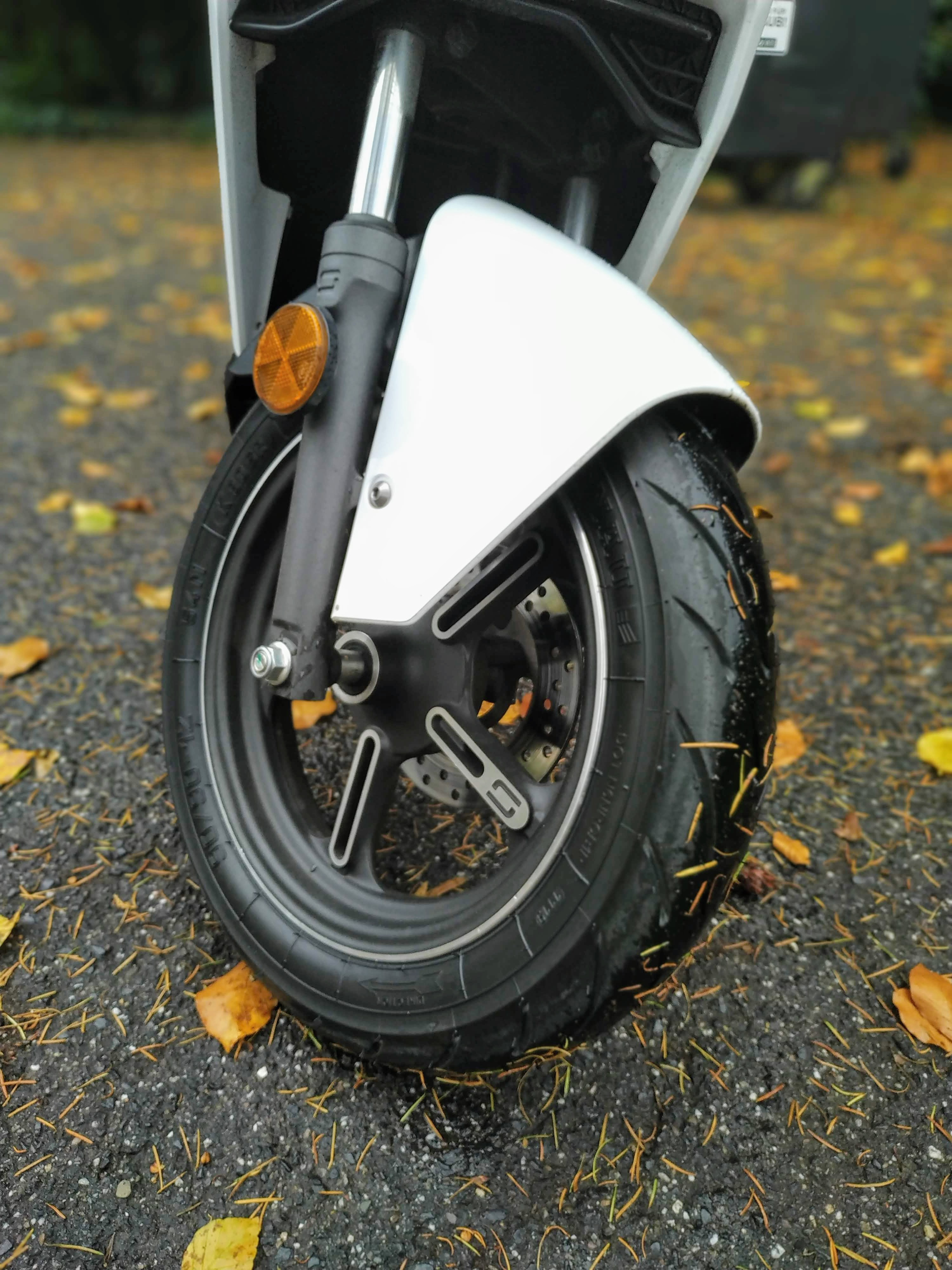

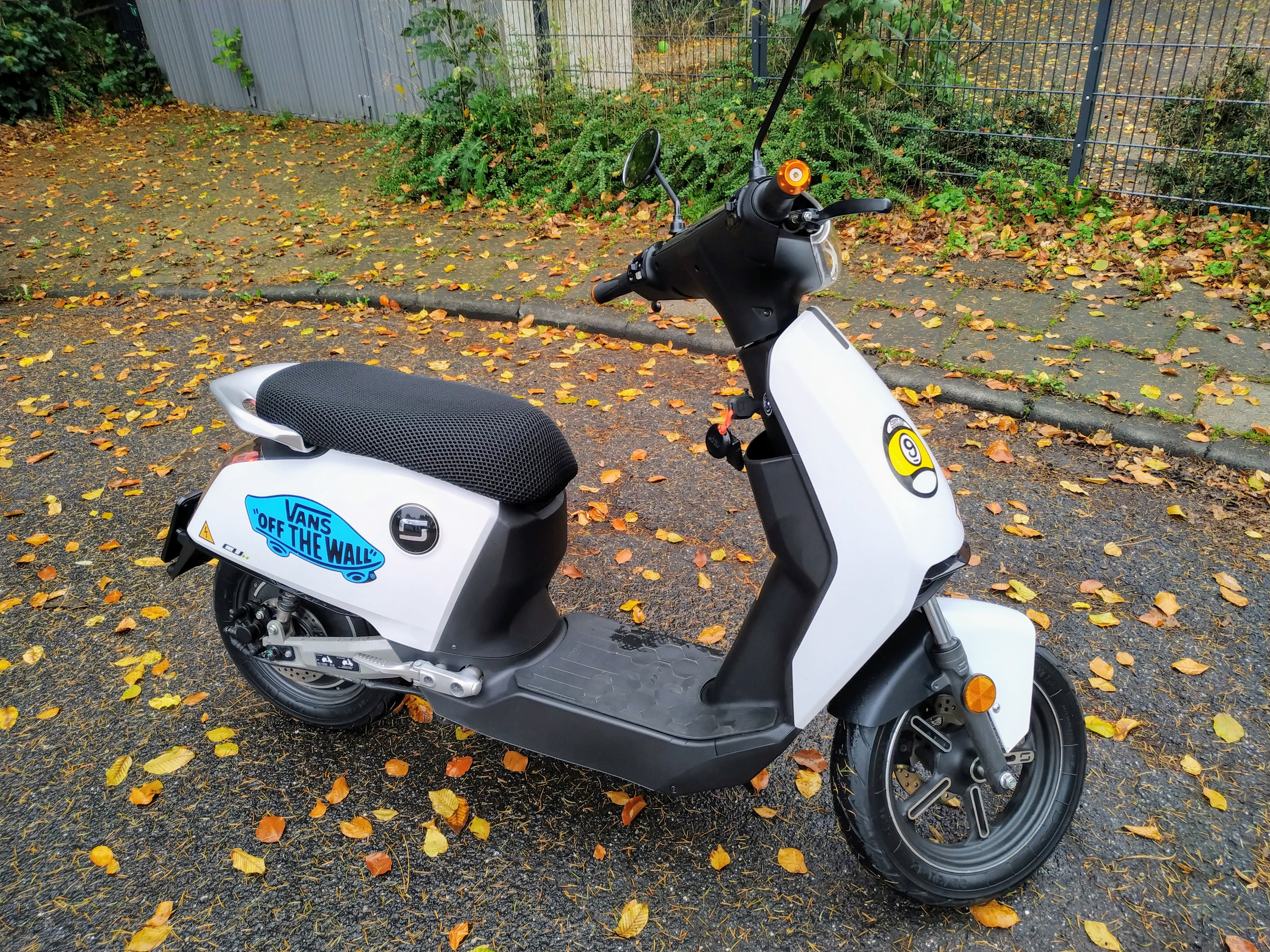

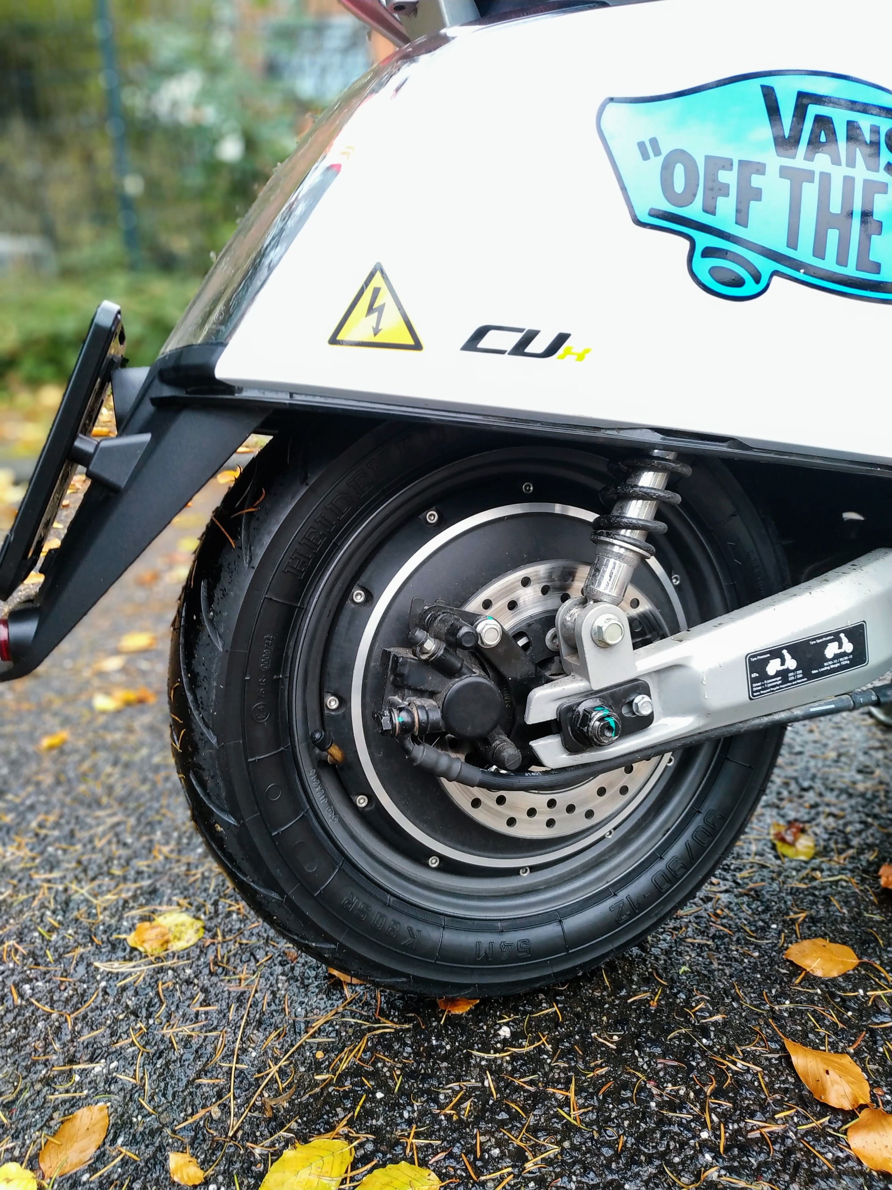

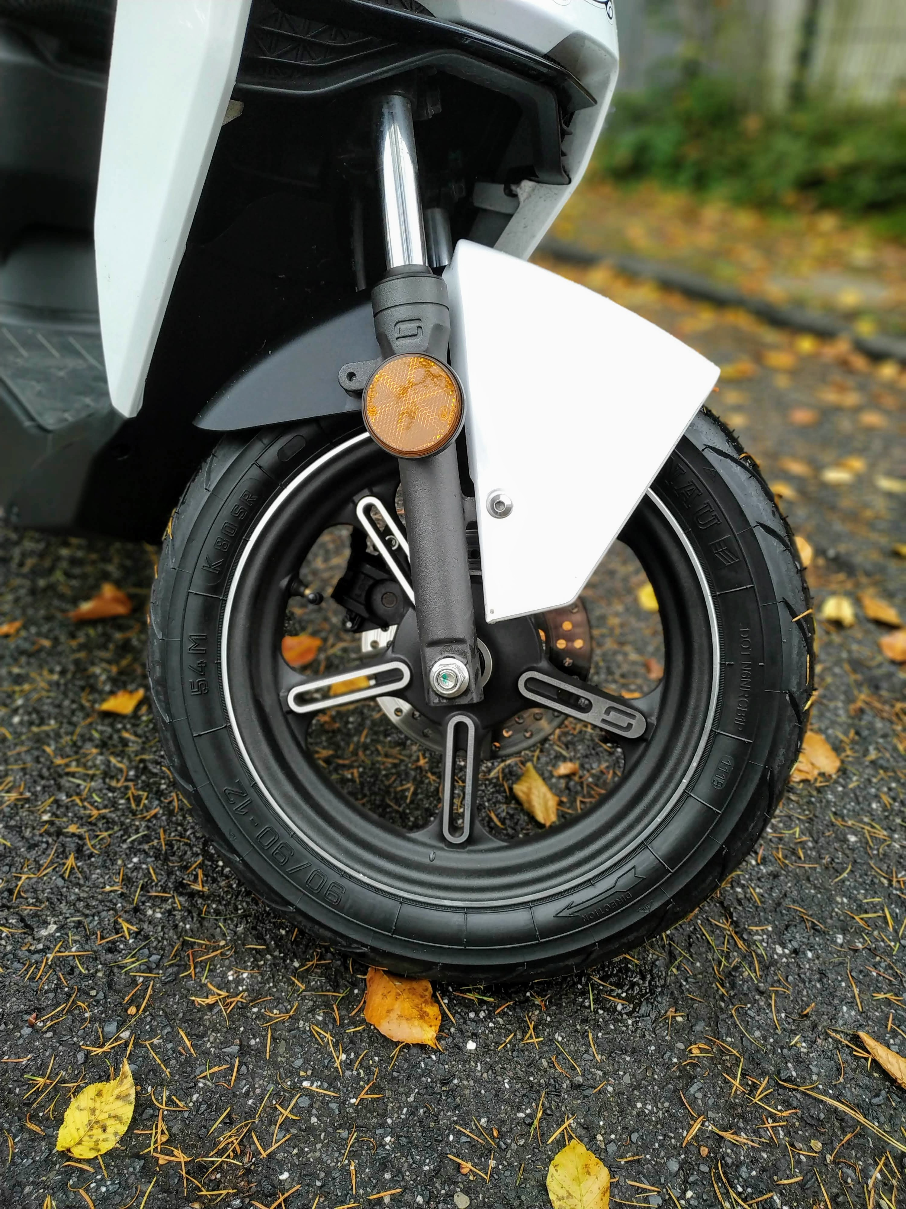

Hab seit gestern die Heidenau K80 SR drauf, bisher knapp 80km, allerdings nur im Trockenen gefahren:
GEIL GEIL GEIL ... Unterschied wie Tag und Nacht.
  • leiser, kein Surren der Querprofilrillen mehr
  • unglaublich ruhiger Geradeauslauf, wie auf Schienen (vorher empfand ich das besonders bei leichten Spurrillen sehr eirig).
  • dabei aber sehr leichtes und kontrolliertes Einlenken
  • in der Kurve auch wieder phänomenale Laufruhe, man braucht keine Kraft, den Radius beliebig zu halten, weniger Tendenz am Kurvenende nach aussen zu drücken
  • Ich hab den Eindruck, den Roller fast nur noch mit dem Popo und nicht mehr mit dem Lenker zu steuern
  • heute am Stadionparkplatz Kreise gezogen: Der Gummi "saugt" sich fest, Kurveninnenlage-Galore, die kleinen Gussnüppelchen machen dabei aber komische Gummigeräusche, werde die mal morgen alle abknipsen
  • das Ganze vermittelt mir eine unglaubliche Sicherheit
  • ich bin jetzt schon sicher, dass dieses Compund auch bei Nässe und tieferen Temperaturen funktionieren wird. Die Originalbereifung fühlte sich da immer sehr schwammig an und ließ mich extrem vorsichtig, wie auf rohen Eiern durch die Kurven schleichen.
  • bei Raureif oder Schnee geht natürlich gar nichts mehr damit (sehr sehr wenige solche Tage in Köln)
  • Reichweite wird wohl leicht besser, zumindest nicht schlechter, muss aber noch mehr fahren (Pendelstreche, nächste Woche wieder) um das genau zu bestimmen. Heute die "große Ausfahrt" hatte (für meine normalen Verhältnisse) untypische Steigungen und Gefälle, was das für mich schlechter vergleichbar macht.
Ich bin froh, jetzt noch vor den kühleren Temperaturen auf ein deutlich weicheres, griffigeres Compound gewechselt zu haben.
Bisher hält der Reifen die Werbeversprechen und die sensationellen Testergebnisse ein. (Test von Scooter und Sport als PDF)
Optisch gefiel mir allerdings das Profil vom Original besser.
Der K80 SR wirkt durch den leicht elliptischen Querschnitt optisch noch schmaler, als er ohnehin schon ist.
Das kann ich allerdings gut verschmerzen bei den guten Handling/Fahreigenschaften.
Fotos reiche ich morgen nach. Heute musste ich FAHREN und nun ist es zu dunkel.

Erste kurze Fahrt auf regennasser Straße, Parkplatz, Seitenstrassen mit Laub und Tannennadeln.
Heute morgen nach nächtlichem Regen wieder zum Stadionparkplatz/Jahnwiese um dort ein paar Kreise und Achten zu ziehen um mich an den Nassgrip der K80 SR ranzutasten. Leider parkten auch auf dem letzten Drittel des Platzes Autos da heute Flohmarkt am Stadion.
Rantasten an den Grip... Hmm, gar nicht so einfach, auszutesten, wieviel man dem Reifen zutrauen kann, ohne auf der Schnauze zu landen.
• Kalter Reifen direkt nach dem Losfahren, Vollbremsung NUR HINTERRADBREMSE aus 30kmh - rutscht.
• Beide Bremsen aus 30kmh ... hält souverän an, nicht die Spur von Rutschen, gefühlt nicht anders als trocken.
• Kreise auf dem Parkplatz ... ich muss mal meinen Sohn mitnehmen, Fotos zu machen oder zu filmen. Ich bin jetzt nicht Superbike-Style in die Kurven, aber da geht einiges. Ich hatte nie ein schwammiges Gefühl, hab mich aber dann doch nicht getraut, das voll auszureizen.
Zurück über nasse teilweise* laubige Seitenstrassen: *(keine geschlossene Bedeckung mit Laub)
• Zunächst vorsichtiges, dann "normal zügiges" (jedoch keinesfalls sportliches) Abbiegen mit teilweiser Laubbedeckung soweit unproblematisch.
• Vollbremsung Hinterrad auf teilweise Laub gerät erwartungsgemäß schnell ins Rutschen.
• Vollbremsung beide Räder auf teilweise Laub. umproblematisch, nicht gerutscht.
Alles bei ca. 30kmh mehrfach wiederholt. Die Bremsungen mit beiden Rädern dann auch aus Tempo 50 sicher und kurz anhalten können.
Das ist jetzt natürlich alles hoch subjektiv und jeder hier hat natürlich eine andere Vorstellung von "zügigem" oder "vorsichtigem" Abbiegen usw.
Ich glaub, man kommt an Video nicht vorbei. Ich bin jedenfalls immer noch hochzufrieden.
Man sollte aber bedenken, dass der Reifen eine gewisse Einfahr- und dann auch immer Warmfahr-Phase braucht, um optimalen Grip aufzubauen.
