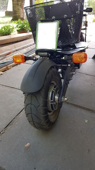

Zum Blinker: Wer ein Blinkerrelais gefunden hat, gebe mal bescheid. Habe mir nun ein Blinkerset und Relais übers Internet bestellt, da man keine vernünftige Auskunft über Relais und Blinker bekommt. Kann ja nicht sein, das man nur Blinker von Forcas nehmen muß. Nach langen messen und prüfen der Leitungen habe ich jetz ein Weg gefunden
meine eigene Blinkeranlage mit einem einfachen Relais anzubauen. Bitte jetzt kein Kommentar über Garantieverlust...ich verändere eigentlich nichts, nehme nur 12V für mein eigenen Blinke ab.

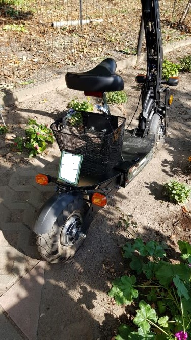

bin jetzt mit mein Evokung 4 fertig, die Blinker sind dran und der Einkaufskorb für kleine Sachen ist auch fest.
@TheVapeEngine, ja ich habe auch nur bis 40 Km/h Vmax. Wiege auch 90 (+)
. aber auf die Geschwindigkeit kommt es bei mir nicht so an. Ich habe nur kurze Strecken, da kann ich auch mit 30 km/h fahren, so um die 3 bis 5 km. Habe ja Zeit, brauch nicht mehr arbeitetn.. (Ü 60)
Wenn bedarf besteht, wie ich die Blinker verkabelt bzw. geklemmt habe, würde ich auch eine Anleitung erstellen, wie ich das gemacht habe.
Nachbauten dann auf eigene Gefahr.

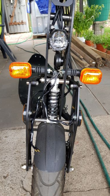

Die Federung vorn geht jetzt. Habe alle Schraube gelöst und WD 40 drauf und nur leicht angezogen (Edit) bitte den Nachfolgebeitrag von Alf lesen, kein WD 40 nehmen.

Über WD40 habe ich mal einen Beitrag eingestellt:
viewtopic.php?f=42&t=10309

habe mir den Beitrag über WD 40 angesehen... sehr spannend.. hoffentlich habe ich da die nicht Schaden gemacht... werde das wohl dann dafür nicht mehr nehmen...habe noch altes Graphitöl... denke, dass kann ich nehmen... oder???

Graphitöl macht sehr viel Sauerei, ich würde mir eine PTFE ( Teflon )-Sprühdose besorgen. Das ist Trockenschmierstoff und macht keine Sauerei. Vorher vieleicht mal mit Bremsenreiniger saubermachen.
