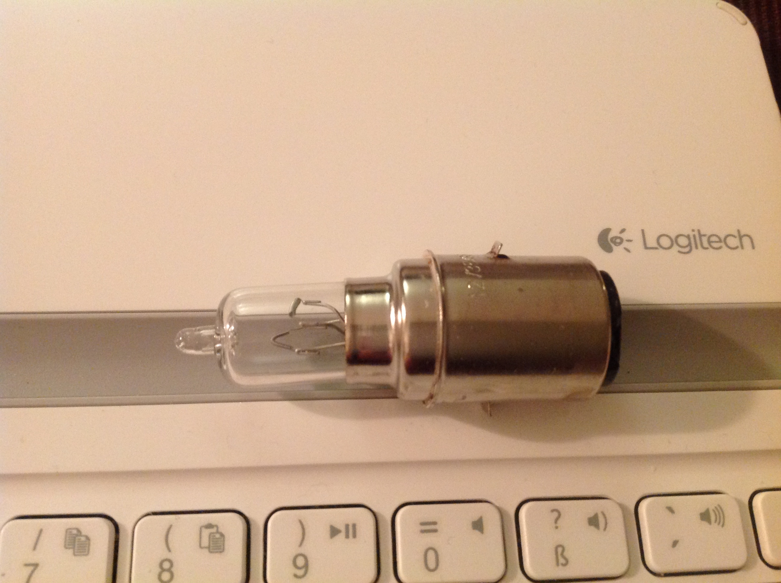

BTW: ich habe aktuell dieses Leuchtmittel drin, deutlich mehr Licht und man wird besser gesehen, blendet auch niemanden

ich müsste meine Frontscheinwerfer ist ausgefallen und ich müsste ihn wechseln.
Kann mir jemand einen Link mit zertifizierten Leuchtmitteln mit mir teilen?

Es passt jede 12V Birne mit BA20D Sockel, z.B. sowas:
https://www.ebay.de/itm/2-Stuck-12V-35 ... 4218207681
Oder die edle Variante von Osram, die vielleicht wirklich etwas heller ist;
https://www.ebay.de/itm/2x-Osram-S2-12 ... 3373265966
