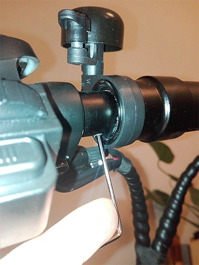

Hi,
zum Thema Schrauben am Lenker: Bei mir wackelt der linke Griff etwas, es liegt aber nicht am Klappmechanismus, sondern muss irgendwo davor sein: Ist vielleicht unter dieser gefederten Hülse eine Schraube?
- kofra
- Beiträge: 384
- Registriert: Di 19. Feb 2019, 14:29
- Roller: Citycoco Harley, Sparrow legal, Exit Cross
Re: Erfahrungsbericht IOHawk und Exit Cross
Na klar, der Lenker läßt sich einklappen. Darunter ist eine Stellschraube. Diese musst du Stückweise lösen und probieren, bis es nicht mehr wackelt.

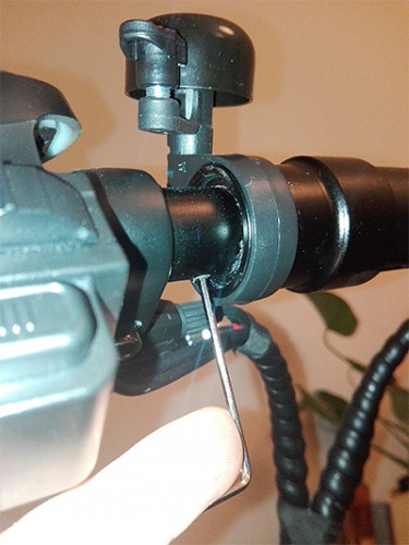

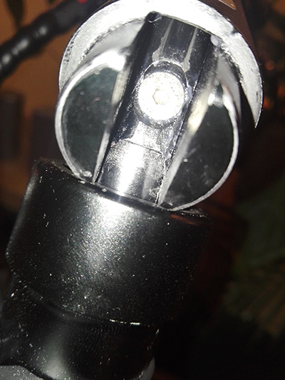

bbubble
- Beiträge: 20
- Registriert: Di 8. Okt 2019, 19:15
- Roller: IO Hawk Exit Cross
- PLZ: 1
Diese Stellschrauben kenne ich schon. Daran liegt es leider nicht.
Ich kann den linken Griff auch ein wenig drehen. Es dreht sich Griff, die Bremse, aber das Gelenkstück/Klappstück steht still.
Danke trotzdem!
Edit: Du meinst sicher diese Schrauben: Oder diese?
Danke trotzdem!

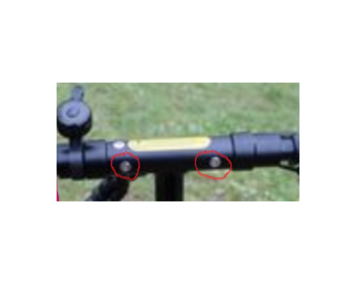

Hubsi
- Beiträge: 69
- Registriert: Do 26. Sep 2019, 13:25
- Roller: io hawk exit cross
- PLZ: 53879
ich ziehe regelmässig die Schrauben deines unteren Bildes nach, danach wackelt bei mir nichts mehr.
Und natürlich die am T-Stück des Lenkers!
Bis dann
Henri
Bis dann
Henri
bbubble
- Beiträge: 20
- PLZ: 1
Hi, sorry für die späte Antwort, hab den Beitrag nicht bemerkt.Hubsi hat geschrieben: So 26. Jan 2020, 15:07 lenker.pngHallo,
Bis dann
Henri
Habe inzwischen auch die Schrauben des unteren Bildes angezogen. Hat leider auch nicht geholfen

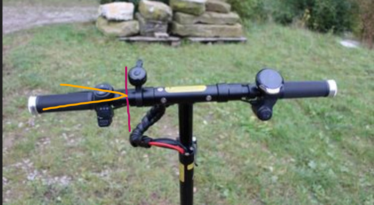

Lyora
- Beiträge: 8
- Registriert: Mo 4. Nov 2019, 08:18
- Roller: SXT 1000EEC facelift
- PLZ: 744
Bei mir hat auch der Lenker etwas gewackelt. Dann konnte ich ihn auf einmal drehen... und dann hatte ich auf einmal während der Fahrt den Lenker in der Hand
Hinter dem Klappmechanismus ist das Metallrohr für das Lenkerende aufgeschraubt, und der Schraubmechanismus hält bei mir überhaupt nicht. Ich kann das Metallrohr einfach aufstecken und abziehen.
Support angeschrieben, mal schaun was sich tut.
Auch bei mir hat sich das linke Metallrohr nach dem Klappmechanismus gelockert und lässt sich mit samt des Bremsgriffs und der Lichtschalter-Einheit drehen. Das ist auch erst seit der letzten Fahrt plötzlich so. Eine Schraube kann ich jedoch keine finden, um es wieder zu befestigen. Bin gespannt, was IOHawk sagt.
Ich musste übrigens das "Lenkerendenrohr" ersetzen. Von Support zugeschickt bekommen, Blinker-kabel durchgefuselt und dann Gas wieder draufgeschoben und Problem behoben. Das neue Lenkerende sitzt bombenfest und hat nun auch schon 300km gehalten.Lyora hat geschrieben: Mi 18. Mär 2020, 19:48 Bei mir hat auch der Lenker etwas gewackelt. Dann konnte ich ihn auf einmal drehen... und dann hatte ich auf einmal während der Fahrt den Lenker in der Hand![]()
