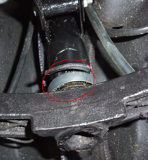

Nur weil hier auch vom Lenkkopflager die Rede ist:
Bei meinem wurde das schon 3-mal in der Werkstatt geprüft und (ich war selbst nicht dabei) nach deren Aussage ein wenig eingestellt. Ich hätte mal nach der Pobefahrt durch die Werkstatt selbst fragen sollen, ob die alles i.O. sehen
Nicht viel später spürte ich während der Fahrt wieder deutliches Poltern. Kann man die Lager durch beherztes Fett-Einspritzen vorübergehend ruhigstellen, oder warum sind die ersten 2km scheinbar o.k.??
Jetzt stellte ich selbst nach dem Abnehmen der vorderen Verkleidung und leichtes Wippen mit einer Hand am Cockpit (und Auftippen des Rades am Boden) fest , dass das Wackeln unten am "Joch" also Austritt des Lenkerrohrs kurz vor der Gabel zu lokalisieren ist!
Also muss ich nochmal zurück in die Werkstatt oder ist das mein eigenes Qualitätsrisiko?
Unsicher fühle ich mich schon dabei wenn das vorne wackelt. Auch wenn das ein Lager/Hülse unten ist dürfte das das Lager am Kopf mit der Zeit negativ beeinträchtigen habe ich Recht?

Man sollte da auf jeden Fall wieder nachstellen (lassen). Zu viel Fett ist auch nicht gut, da passiert dann genau das, was du beschrieben hast: das frisch eingestellte Lager hat schnell wieder Spiel. Das kommt vom Setzen von allen Beteiligten: Fett, Kugeln, Kugelbahnen, Mutter/Kontermutter.

.....ich denke da hilft nur eine gründliche Revision, Kontrolle - also die Gabel schon 'mal komplett ausbauen und die beiden Kugellager gegen bessere austauschen. Noch 'mal die Bilder von Alfons Heck anschauen.

bilder? wo? habe gesucht und gesucht....., aber nix gefunden. So wa wie eine Anleitung? Selbst mache ich das nicht, viel zu heikel. Erklären können was und wo das herkommen muss schon eher
o.k. wohl dieses Thema gemeint?
viewtopic.php?f=1&t=851&start=60

Nachdem, wie ich in dem Beitrag gelesen habe, lockere Teile auszuschließen sind (schau aber nochmal in die untere Bodenverkleidung, hier fällt gerne was rein), bleibt nur noch der Rahmen und das Fahrwerk übrig. Beim Rahmen könnte eine Schweißnaht aufgegangen sein. Beim Fahrwerk könnte ein hinterer Stoßdämpfer locker sein oder die Hinterradschwinge locker sein oder deren Lagerung ausgeschlagen sein (eher unwahrscheinlich), es könnte auch der hintere Bremssattel locker sein. Das Lenkkopflager wurde zwar erneuert, aber prüfe, ob es fest genug angezogen wurde. Stelle den Roller auf den Hauptständer und ein Helfer muss ihn hinten nach unten drücken, so dass das Vorderrad frei ist, wenn Du nun versuchst die Gabel nach vorn und nach hinten zu drücken, dann darf kein Spiel vorhanden sein, wenn doch dann können die vorderen Stoßdämpfer locker sein oder das Lenkkopflager ist zu locker eingestellt oder die Lagerschalen sitzen aufgrund von Toleranzen nicht fest. Ist letzteres des Fall, dann könnte ein Lager- oder Buchsenkleber helfen. Den Einsatz dieses Klebers kenne ich aber nur vom Hörensagen.

Update: bei der letzten Inspektion hab ich erneut die Werkstatt gewechselt, bin jetzt bei http://www.jf-zweiradtechnik.de/ , und Herr Feldheim hat tatsächlich den Fehler gefunden. Ganz verstanden habe ich es nicht, aber im Lenkkopf ist wohl irgendwo extrem viel Spiel ("Fingerbreit"), und es lässt sich wohl wegen Verschleiss nicht mehr spielfrei einstellen. Ich denke das ist im Prinzip das, was Herby beschrieben hat.
Herr Feldheim hat sich darum gekümmert, dass Emco den Roller bei mir abholen lässt. Der Roller ist jetzt seit Anfang der Woche bei Emco zur Generalüberholung des Lenkkopfes, bin gespannt auf das Ergebnis + werde berichten. Läuft alles noch auf Garantie.
