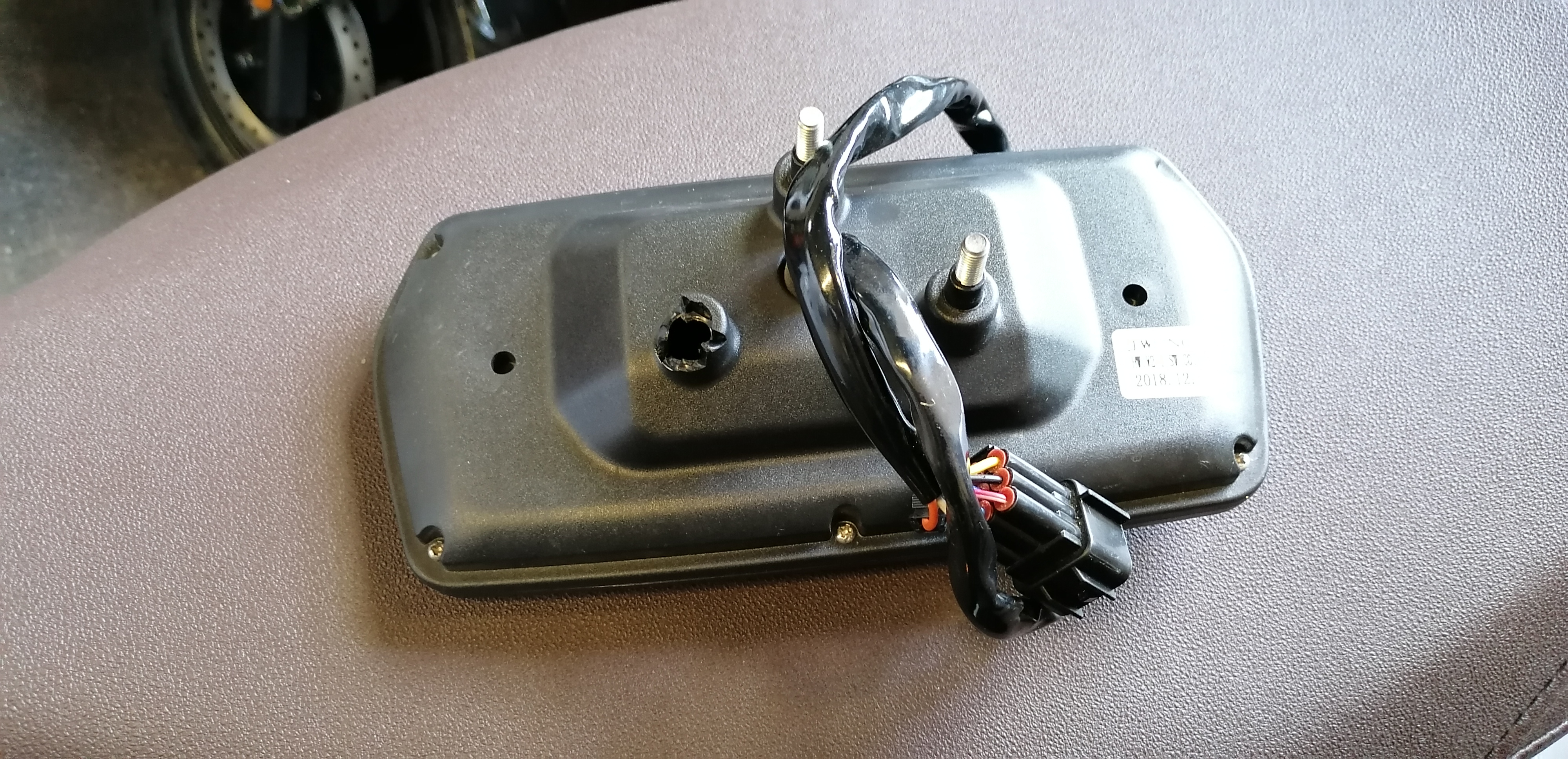

Ich muss das gar nicht so genau wissen, wie das funktioniert, ich habe ja Gewährleistung. :D Wobei mir noch der dezente Hinweis gestattet sei, dass ich vorher die Akkus abklemmen würde.
Spaß beiseite: mein Akku hält noch, trotz der Straßenverhältnisse in Neufünfland, vorsorglich habe ich aber wegen der trägen Segmente schon meinen Händler informiert, dass da ein Gewährleistungsaustausch fällig ist. Gleichermaßen treibt mich ja um, dass die Dinger gerne wegbrechen, so dass ich hoffe, dass NIU da jetzt irgendwann eine neue Serie auflegt mit Verbesserungen hinsichtlich Befestigung und dem Display. Nun möchte ich den Händler nicht unnötig nerven: tausch mir heute wegen Display, tausch mir morgen wegen Bruch, sondern tausch mir übermorgen mit einem Tacho, der hoffentlich alle Schwachstellen ausgemerzt hat.
Und daher die Frage, falls es jemand weiß: gibt es schon zarte Hinweise seitens NIU, ob ein überarbeiteter Tacho das Licht der Welt sehen wird und wann damit zu rechnen ist?

Hi STW,
Darum hab ich auch die Bilder vom vorher/nachher gepostet. 😉 Hier kannst Du deutlich die Unterschiede von der 2018 zur 2019 Version des Displays erkennen, wie zB Verstrebungen um Druck und Scherkräfte an den Schraubenaufnahmen besser im Gehäuse zu verteilen.
Unser Tip an die Kundschaft NIU NGT / NPro aus dem 1 und 2 Quartal 2019 bitte checken, ob bereits Bruchschäden an einer oder mehreren Schrauben vorhanden sind und im Bedarfsfall beim Händler des Vertrauens Termin zum Austausch vereinbaren. Natürlich für den Endkunden kostenfrei 😉

Ah. Dann nüsste ich schon den neueren haben aus der Erinnerung heraus. Ok. Dann habe ich nur träge Segmente und lasse bei der Inspektion tauschen.

Hatte genau das selbe problem gehabt,wurde auf gewährleistung ausgetauscht und der neue Tacho hat einen neueren Revisions Stand und es wurde bei den Füßen nachgebessert.Das mit dem einbrennen scheint auch vorbei zu sein also konnte bis jetzt nix feststellen im vergleich zum alten Tacho.

Ich habe mein Tacho nach fast 2 Jahren auch tauschen lassen wegen träger LCD Anzeige ab >20°C.
Beim Tausch ist aufgefallen, das auch bei mir eine von 3 Halterungen abgebrochen ist. Und ich bin echt vorsichtig, was Kopfsteinpflaster oder so etwas betrifft.
Ein Blick vor Ende der Garantie unter dem Tacho sollte jeder einmal machen.

Kybernon hat geschrieben: Do 17. Okt 2019, 14:37 Wir haben auch am Freitag wieder einen NIU NPro Roller ausgeliefert und nach 101 km Fahrtstrecke waren alle 3 Schrauben durch ;-)
Nach folgende eine kurze Hilfestellung zum Wechseln des Display beim NIU NGT / NPro
Vorgehensweise:
1) Demontage Cockpitblende
2) Öffnen der Schrauben unter den Gummiabdeckungen
3) Abheben der Frontabdeckung
4) Lösen der beiden Schrauben die darunter verborgen sind
5) Deinstallation der beiden Plastiknippel durch Drücken des mittleren Teiles mit einem spitzen Gegenstand.
6) Frontabdeckung zum Lösen nach nach oben schieben und abheben
7) Darunter befindet sich die ECU / 4 Schrauben 5 mm und das Akkustikmodul / 2 Schrauben 5 mm, beides entfernen
8) Beide Displaystecker mit kleinem Schraubenzieher vorsichtig lösen und den anhängenden Kabelstrang aus den Kabelbindern und der Klettummantelung lösen
9) Kabelstrang aus der rechten Metallführung an der Lenksäule lösen
10) Neues Display einsetzen, Metallplatte für Cockpitblende nicht vergessen, neue Muttern der Displayhalterung nur moderat anziehen, Schraubensicherung nicht vergessen oder selbstsichernde Muttern verwenden.
11) Kabelstrang wieder wie vorher verlegen und beide Stecker verbinden, Klettverschluss um den Kabelbaum wieder befestigen und Kabelbinder neueinrasten
12) Kontrolle der Display Funktion und der Beleuchtung des Displays
13) Rückbau ECU und Akkusikmodul
14) Zusammenbau der Frontabdeckung
Alles in allem ca 30 bis 45 Minuten Arbeit und nur der Lösen des Kabelstranges aus dem Kabelbaum erfordert ein bisschen Geduld und Fingerspitzengefühl.
Bei Fragen könnt Ihr Euch alle natürlich wieder gerne an mich wenden.

Mein Display ist jetzt auch ab. Garantie ist vor anderthalb Wochen abgelaufen :|
Da hab ich keine Chance auf Kulanz, oder?

Händler fragen. Je nach Kilometerstand und ob Du alle Inspektionen hast machen lassen dürfte die Kooperation ausfallen. Der Tachobruch ist ja eine altbekannte Schwachstelle, da sollte KSR sich nicht so haben. Ich denke, die Reaktion würde uns alle interessieren, meine beiden Roller sind im August raus aus der Gewährleistung.

Ok, ich red mal mit der Werkstatt.
Die behaupten aber steif und fest, dass sie das noch nie gesehen haben und dass da jemand Gewalt abgewendet hat. Und was ein Internetforum ist, wissen die gar nicht.
Abgesehen davon ist der Laden echt klasse.
Aber ein Anruf bei KSR machen sie vielleicht doch.
Ansonsten hab ich jetzt einen schicken Kabelbinder am Tacho, hält erstaunlich gut.

Im Zweifelsfall ist nur wichtig das KSR das Ersatzteil schickt, einbauen kann man den Tacho zur Not selber, dann hat der Händler keinen großen Aufwand damit, falls ihn das überzeugt...soll nur versuchen eine Garantieantrag zu stellen!
