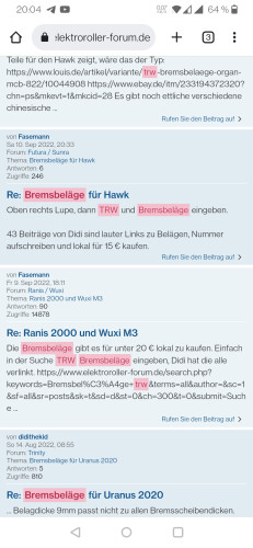

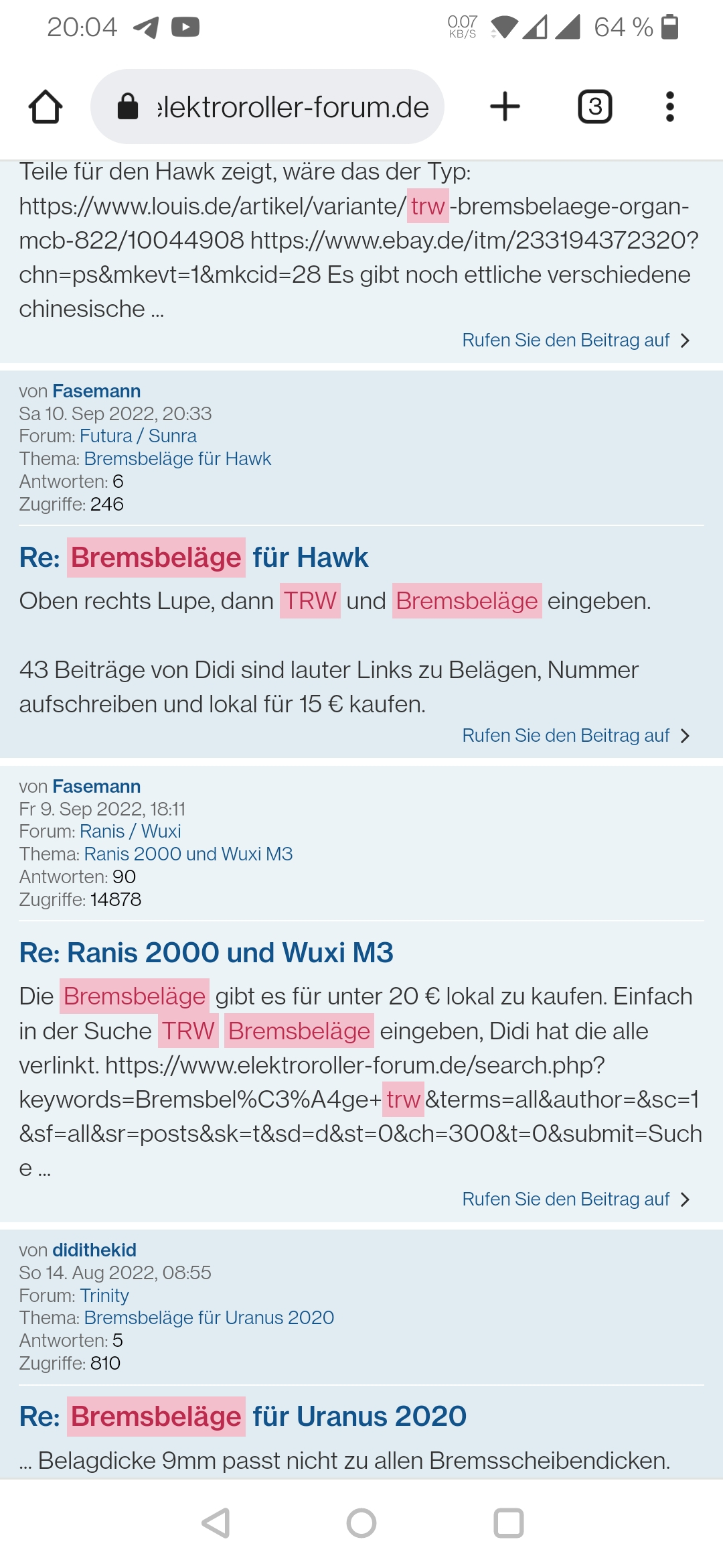

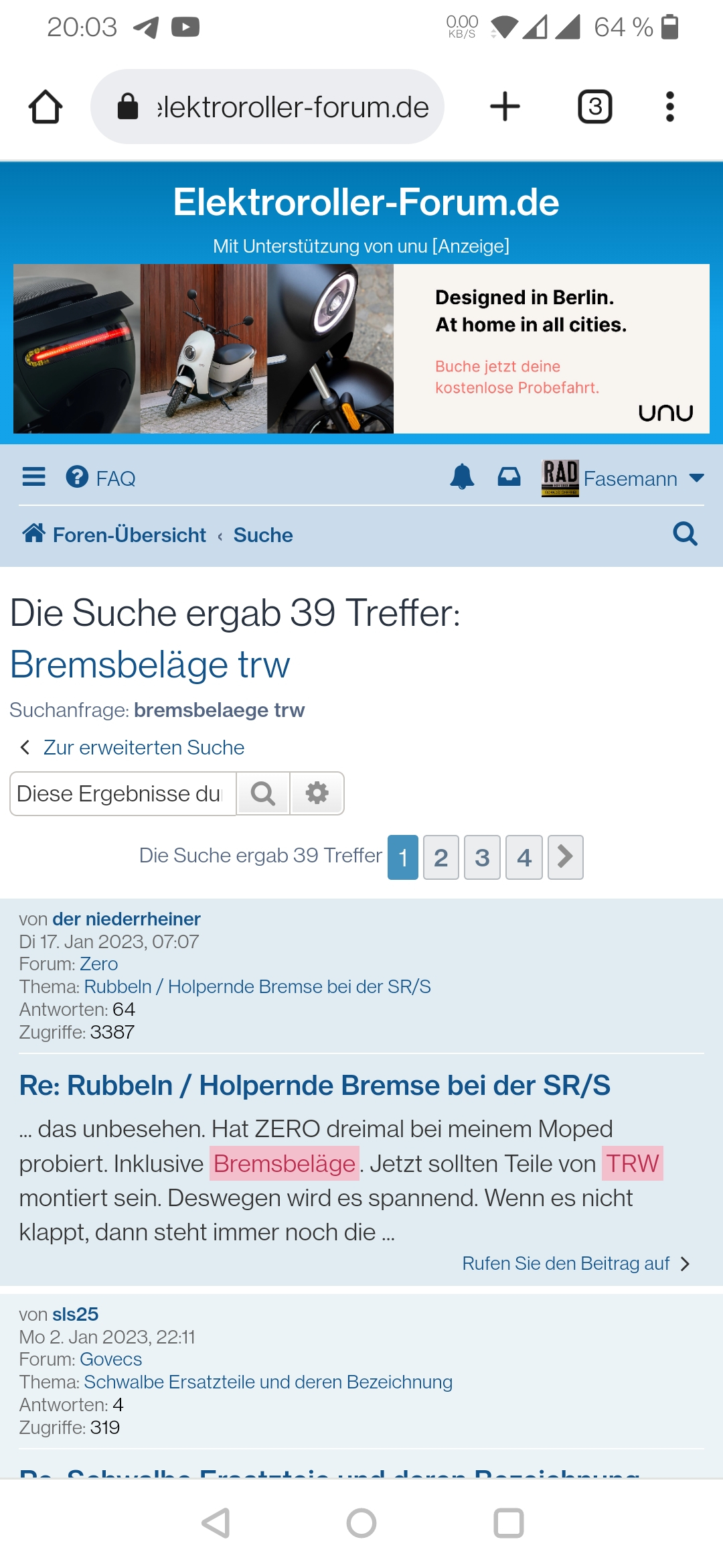

Am besten einmal aufmachen, gucken ob man eine Nummer erkennt, ein Foto und messen und dann alle Links im Forum gucken. Normal kann jeder lokale Teilehöker was besorgen oder die bekannten Shops.

Auch wenn es nicht 209 km/ h fährt, ich kaufe meine Bremsen immer beim Bremsen Versand oder im lokalen Handel für Autoteile, bei Amazon kaufe ich Köpfe für meine Zahnbürste.
