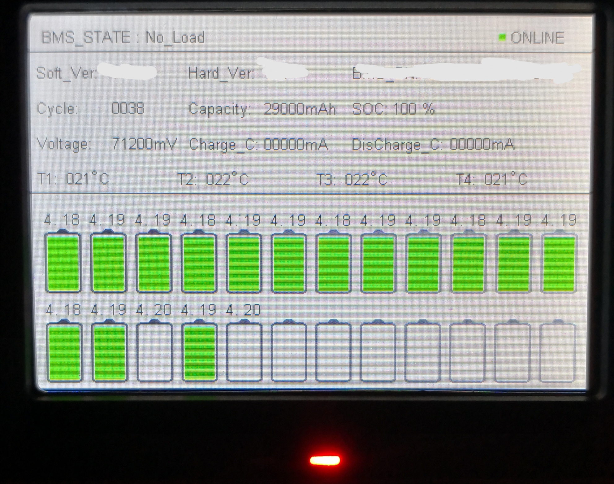

Genau, der Akku.
Man kann den 'Zauberkasten' auch direkt an den Akku anschließen. Er wird dann ausgelesen. Man kann Rückschlüsse ziehen bezügl.der Qualität, aber auch seine wirkliche Seriennummer sehen. Nicht schlecht, wenn man einen gebrauchten Akku kaufen will...
Nochmal zwei Fragen an die Elektro-Fachleute(oder kabee, weil Händler oder sogar beides
), die hier mitlesen.
Wieviel dürfen die gemessenen Pakete voneinander abdriften? Bei mir ist es 4.18- 4.21
Was bedeutet Grün bei den Zellen und was Weiß?

4,21V sind zuviel.

Zwei Accubänke defekt? So würde ich dies interpretieren.

Es steht ja SOC 100% (also Akku voll). Wahrscheinlich ist er am Ballancieren und hat die vollen Zellen (mit 4,20V) von weiterer Ladung getrennt, bis die anderen Zellen mit 4,18V und 4,19V angeglichen sind.

Ballanciert er auch ohne Ladegerät?chrispiac hat geschrieben: So 6. Okt 2019, 21:01Es steht ja SOC 100% (also Akku voll). Wahrscheinlich ist er am Ballancieren und hat die vollen Zellen (mit 4,20V) von weiterer Ladung getrennt, bis die anderen Zellen mit 4,18V und 4,19V angeglichen sind.
Hatte das Ladegerät nämlich auch schon länger als acht Stunden dran. Also als die grüne LED am Ladegerät anging bestimmt noch zwei Stunden länger.
