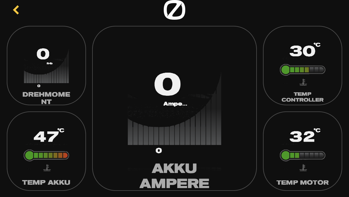

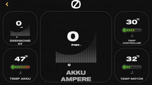

Nach dem unbedingt notwendigen Waschen (Unmengen Salz und Schmutz hatten sich breitflächig verteilt) gerade eben hat sich zu Fehler 20 jetzt wieder die 28 samt hektisch blinkendem Warndreieck dazu gesellt. Deshalb die Karre in die Garage und erst mal komplett abgetrocknet, dann mit Heizlüfter vorn auf die Batterie zusätzlich den Batteriedeckel oben mit dem 250°C Heißluftgebläse aufgewärmt. Auch die senkrechte Blechnaht vom Batteriegehäuse hinten rechts von oben bis unten damit furztrocken geblasen. Jetzt steht der Heizlüfter aufrecht in der klappbaren Seitenverkleidung rechts, per Schachtel genauso positioniert, dass der das Batteriegehäuse von oben bis fast ganz unten anbläst und sie hoffentlich soweit aufheizt, dass wenigstens die eingebrachte Zusatzfeuchte wieder Reißaus nimmt. Später am Nachmittag wird sich weisen, was diese Maßnahme gebracht hat (oder auch nicht...).
- Beiträge: 20954
Re: Low Chassis Isolation: Selbsthilfegruppe
Hmpf - nach mehreren Stunden bei einer Batterietemperatur von geschlagenen 47°C (!) hat sich sogar der maximale Iso-Fehler "Gefahr!" 029 wieder eingestellt
Diese Isoaltionsfehler werden immer unlogischer...
Naja, auch früher schon bei ähnlichen, wenn auch nicht so effektiven Batteriedurchwärmaktionen hat es einen Tag der Abkühlung gebraucht, bis die Iso Fehler wieder weg waren. Am Montag früh weiß ich mehr...
