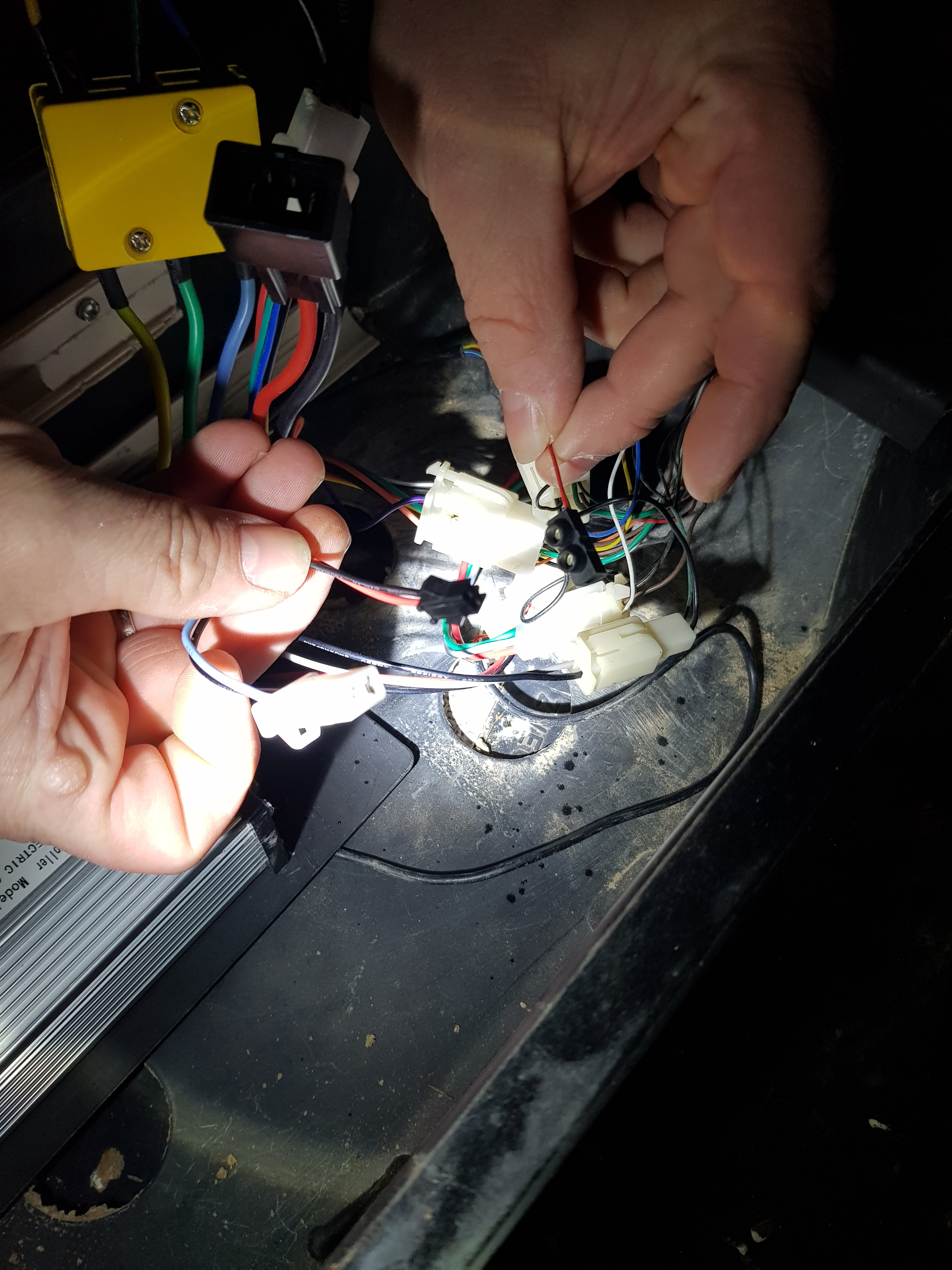

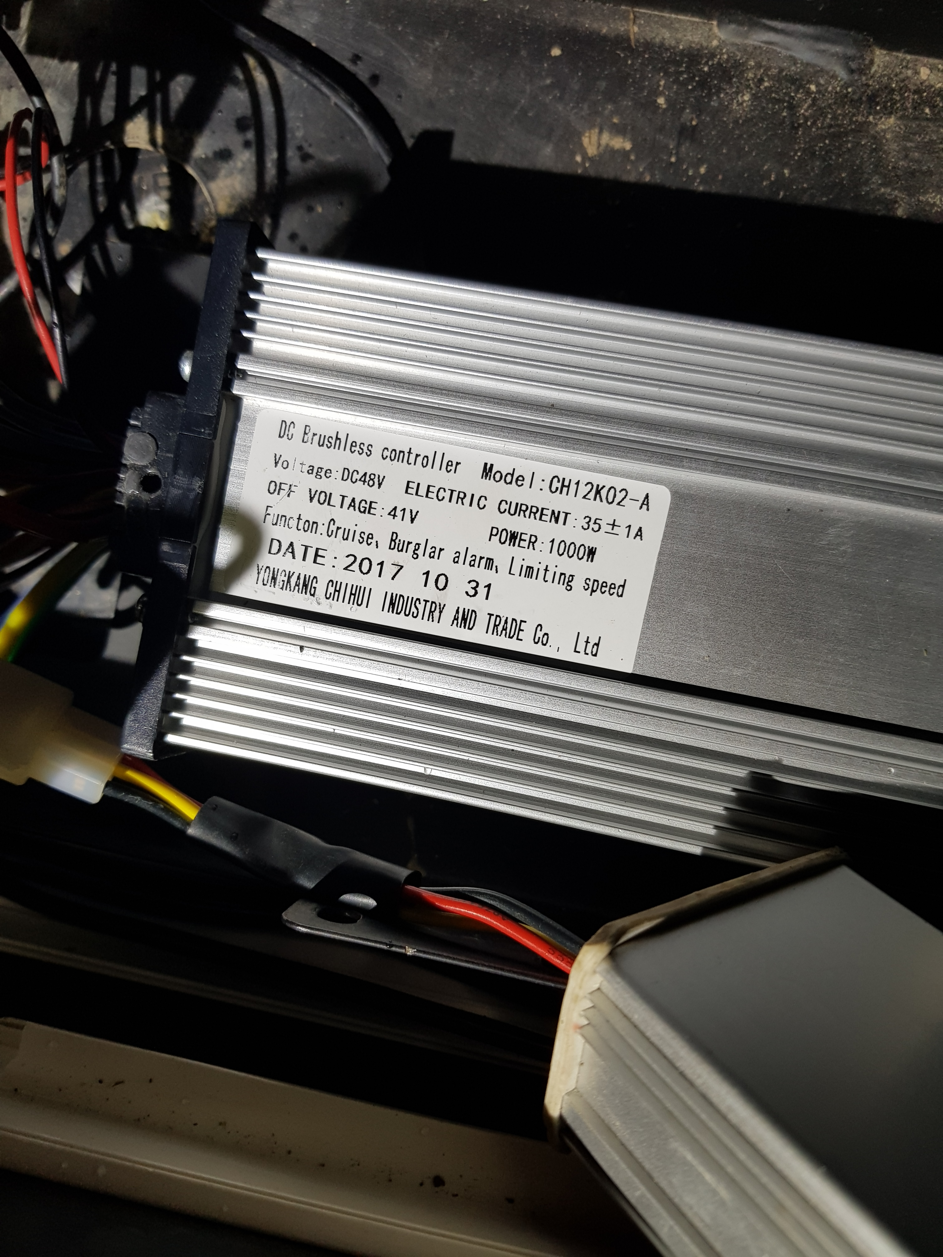

Heute ist mein neues Steuergerät angekommen. Natürlich gleich eingebaut, aber es ist nix passiert. Sobald ich Gas gebe, blockiert glaube ich das Rad.
Es klopft 3 mal am Motor und das Steuergerät und die Kabel werden heiß. Auch steht auf meinem neuen Steuergerät drauf, das es für 1000W ausgelegt ist, ich habe aber 1200Watt. Auf dem Lieferschein steht Steuergerät für Ecity Roller 2.0 drauf/durchgestrichen und dann Revoluzzer.Kann das passen???
Ich füge mal 3 Bilder ein. Weiß einer vielleicht was mit den 2 Kabelsteckern und dem Kabel ist??? habe dafür keine passenden Anschlüsse

Habe ich doch gemacht, nur wurde mir noch nicht geantwortet. Möchte auch nicht eine Mail nach der anderen schreiben.
Das Steuergerät ist falsch, welches ich bekommen habe.
Habe denen meine ganzen Daten angegeben und trotzdem wurde falsch rausgeschickt. Was auch gar nicht so ungefährlich ist, den wie ich sagte Steuergerät wird heiß.
Hätte ich nicht aufgepasst, hätte es auch wohl locker wieder brennen können.

So mittlerweile bin ich ein wenig schlauer :)habe mit dem Techniker telefoniert, das Steuergerät ist wohl richtig. Beim 2.0 haben wohl alle ein 1000W Steuergerät drinne obwohl der Motor 1200W hat.
Allerdings stimmen die Kabelfarben wohl nicht immer überein.
Somit habe ich jetzt 6 Kombinationsmöglichkeiten die Motorphasen als erstes auszuprobieren. Das ist das dicke gelbe,blaue und grüne Kabel, was in die gelbe Box geht.
Dies habe ich getan. Bei mir ist es jetzt
grün-blau
blau-grün
gelb-gelb
Der Motor dreht sich wenigstens, läuft aber nicht ganz normal.
Wenigstens tut sich was
allerdings hatte ich ganz schön Muffensausen die Kabel Kombinationen zu probieren.
Feuerlöscher lag griffbereit
Nächster Schritt ist das umstecken der Hallsensoren.
Das ist der weiße 6fach Schnellverbinder.
Da werd ich am Wochenende die Pins entnehmen und ändern, in der Hoffnung das er dann läuft.
rot-rot
schw.-schw
gelb-grün
blau-gelb
grün-blau
Was für ne Arbeit
habe aber ein wenig Hoffnung, das ich ihn vielleicht doch wieder zum laufen kriege.
grün-blau
blau-grün
gelb-gelb
rot-rot
schw.-schw
gelb-grün
blau-gelb
grün-blau
Was für ne Arbeit
