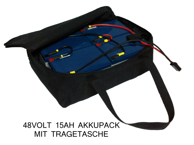

Wie sieht das eigentlich im Akku-Kasten aus, welche Kabelverbindungen gibt es dort und vor allem würde mich interessieren, mit welchem Stecker der Akku mit dem Controller verbunden ist.
Und überhaupt ein paar Fotos wären gut. Zum Beispiel eine Nahaufnahme der Bremsen.

Die Akkutasche (Bild aus dem Web):
