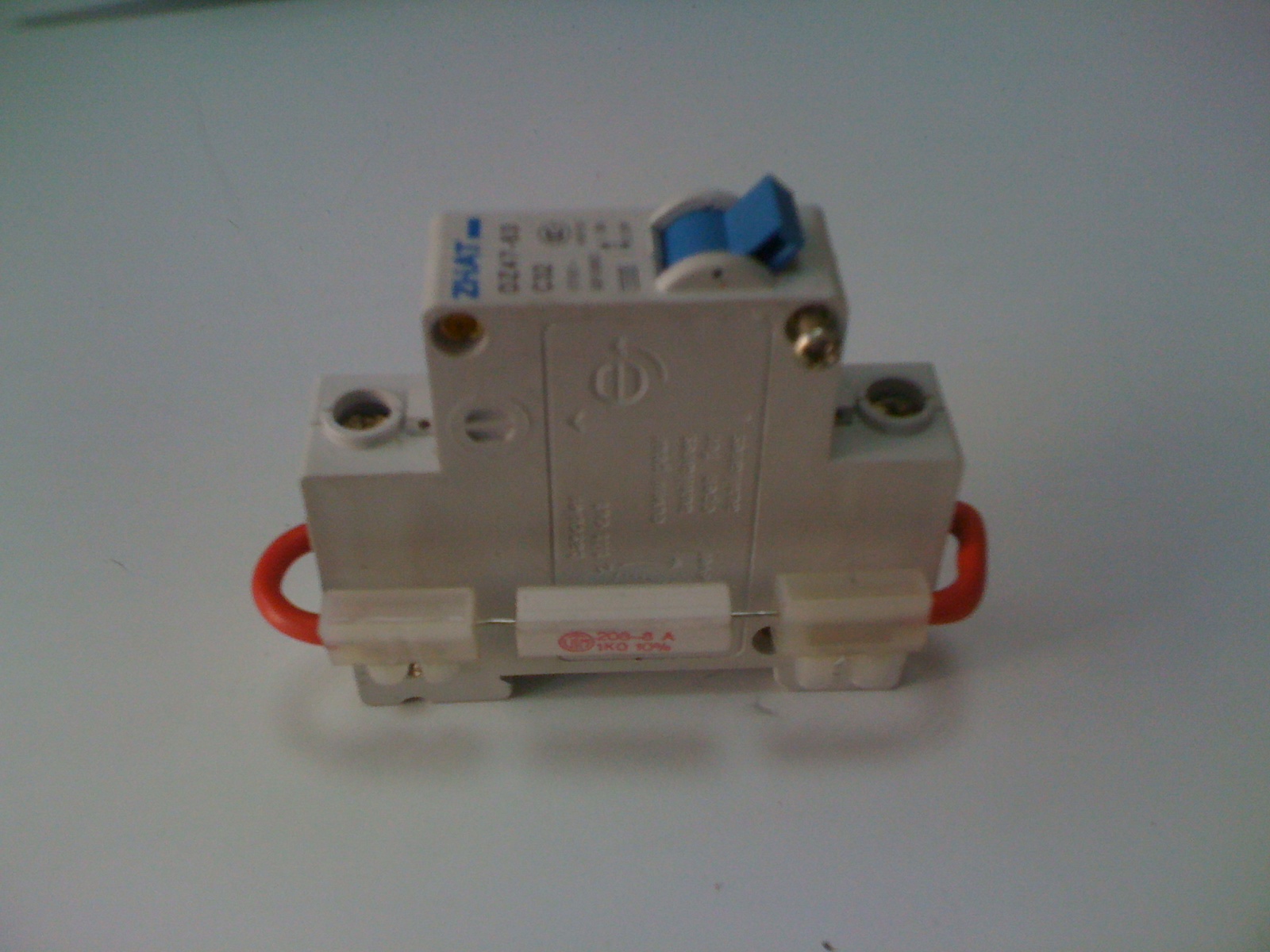

Sicherungsautomat 40,50 oder 63A Wechselstrom mit Bypass Widerstand. Ein abgekoppelter Controller mag es nicht, wenn die 48V oder 60V bei Dir? schlagartig zugeschaltet werden. Kostet 6,90 Euro und 1 Euro für den Widerstand. Sieht dann so aus:
Zwischen Batteriepack und Controller 2 Andersonstecker SB50 50A. Sind im meinen Roller E-Max 90S - Nennstrom 45A mit Boostknopf 85A für 60sec - auch verbaut. Und gelegenlich an deine Signatur denken - dann weiß gleich jeder um welchen Roller es sich handelt.

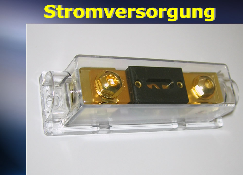

...dann ist Dir mit einer Streifensicherung bzw. ANL-Sicherung - wie sie auch genannt wird - am besten gedient. So 80A oder 100A sollte sie haben und für Kleinspannung geeignet sein, d.h. max. 50VAC und 120VDC. Einbau durch den Fachmann - mehr sage ich jetzt nicht dazu und sieht dann so aus:
- Beiträge: 6594
Re: Modifikationen
z.B. 'mal bei Siba nach den ANL-Sicherungen kucken - hier findest Du die Kennlinien. Hab' da welche für 24VDC und 80VDC gefunden. 80VDC sollten es mindestens sein. Problem ist dann noch der ANL-Sicherungshalter. Beispielfoto ist wohl nur für 24VDC - 12V Auto bzw. 24V LKW.
